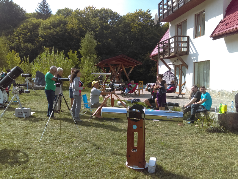

La întrunirile de la Plaiul Lisei pe timp de zi ne-am uitat cu diferite instrumente la satele aflate în vale la câțiva kilometri sau la vârful muntelui unde era un refugiu Salvamont sau o stână. Am folosit inclusiv newtonianul din dotare, diferite refractoare și binocluri. Ce spune Tudor s-a confirmat de fiecare dată, atmosfera este cea care te împiedică să vezi detaliile, turbulența și transparența. Uneori am avut condiții bune și am putut folosi magnificații mai mari, dar nu-mi aduc aminte cât erau efectiv. Dacă te afli într-un loc înalt și ai o montură Dobson înaltă nu e problemă să observi cu un newtonian, chiar dacă imaginea este inversată.
Plaiul Lisei
 Marime fisier:  959.44 kb
 Vizualizat:  de 13524 ori
