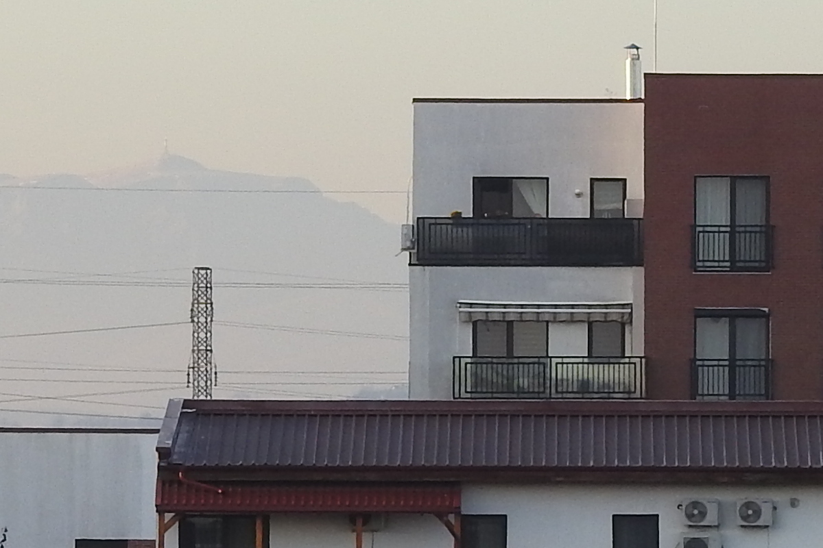

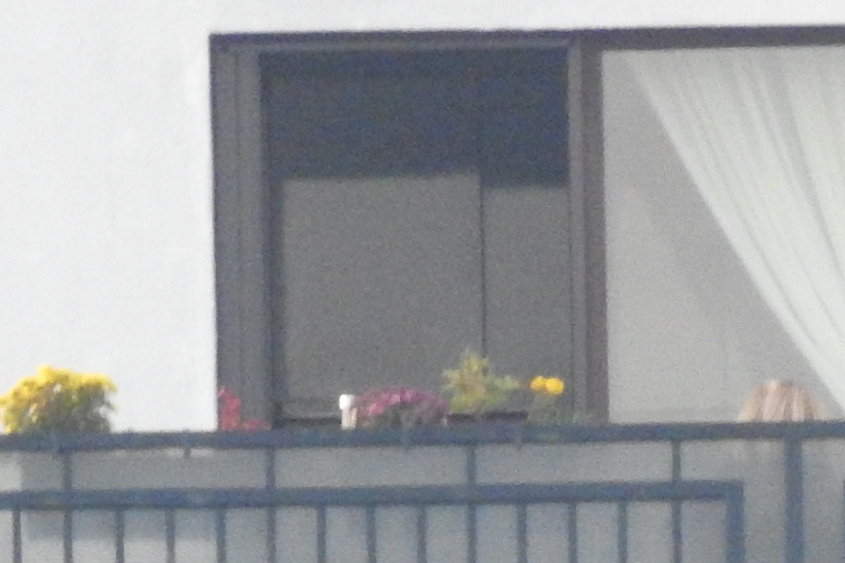

Cat despre fotografii am sa pun intai niste comparatii la diverse focale. La 24, 50, 200, 500, 1000, si 2000 in aceeasi directie. Cu observatia ca de la prima pana la ultima, lumina ambientala a scazut semnificativ, si asta a determinat camera sa creasca ISO de la 100 la 1100. Prima imagine este un resize la focala de 24mm echivalent, ca sa se vada largimea campului vizual, iar urmatoarele sunt crop la 1/1.

Intradevar lipseste cadru la focala de 50mm echivalent. Deci cele de sus sunt in ordine 24mm resize, 24mm crop, 200mm crop, 500mm crop, 1000mm crop, si 2000mm echivalent crop.
Iar aici este cea de 50mm crop.
Si ca observatie. Rezultatele camerei depind foarte mult de parametri expunerii, ISO, timp, si in primul rand, de lumina disponibila. Dupa cum se vede, daca lumina e mai putina, si ISO e mare, calitatea scade mult. In viitor, cand va fi vreme, o sa fac cadre comparative la ISO egal.

Frumos! sa il stapanesti sanatos ... desi ... daca baietii de la Nikon iti puneau zoom pana la 3000 mm ... puteai sa fotografiezi si interiorul apartamentului ... Laughing
Mesaje: 6903
MesajTrimis: 14 Dec 2021 10:42 Download mesaj
Multumesc. Pai e si Nikon P1000 care are zoom 125x, de la 24mm la 3000. Dar e peste buzunarul meu. Si interiorul apartamentului nu ma interesa, desi blonda din balcon ... dar si ea e peste ...

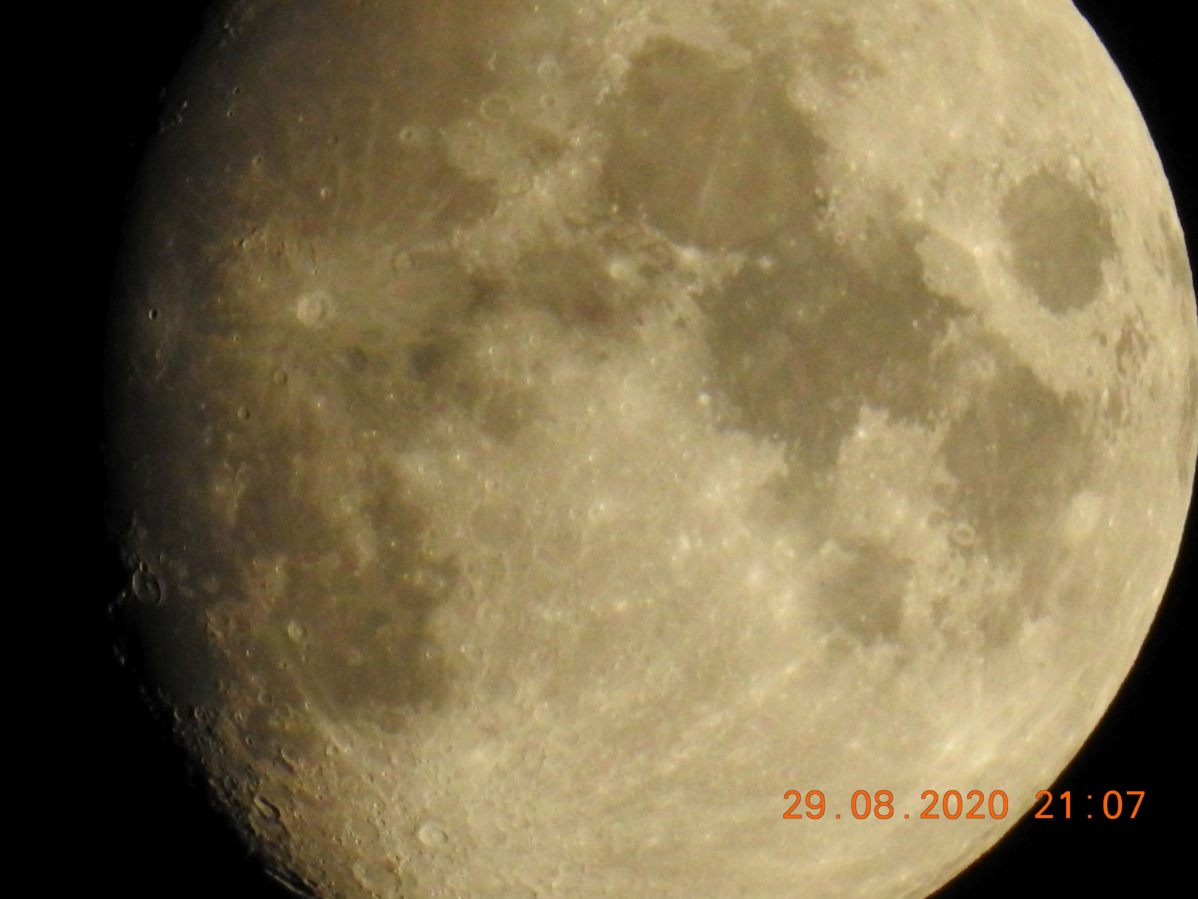

Am fotografiat cu acelasi aparat Luna in august anul trecut si am si o fotografie mai veche cu un an(2019)
Este intr-adevar un aparat foto de exceptie. Pacat ca nu am timp sa ma ocup mai mult de el.
Il folosesc numai in excursii.

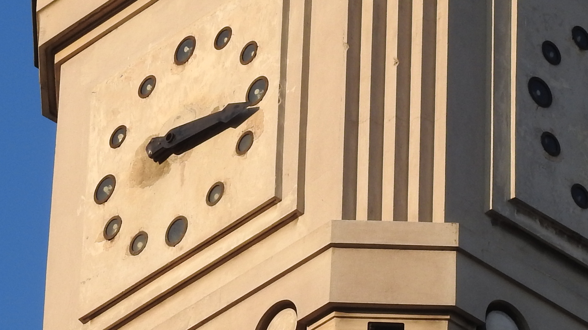

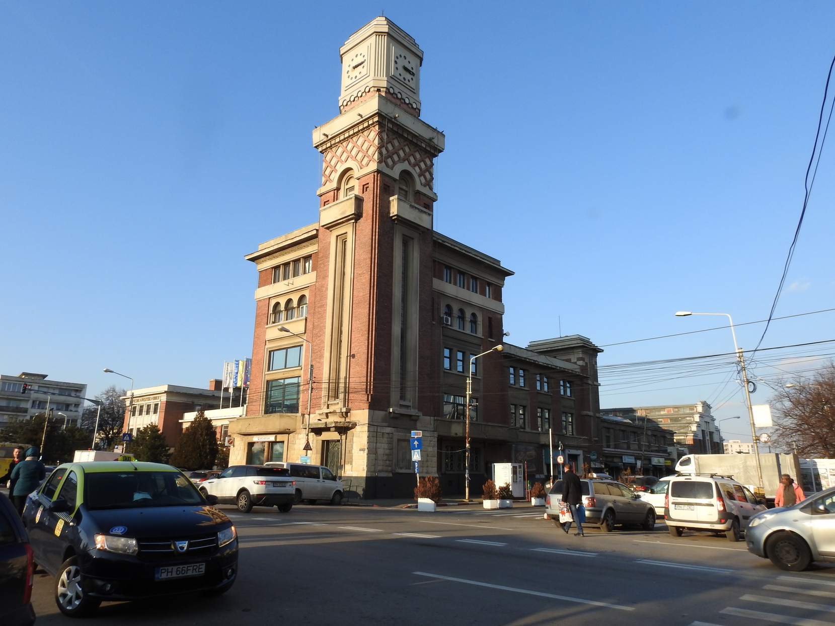

Revin cu alte doua teste. Unul este un test de zoom, dar la distanta mai mica, circa 60m, pentru a nu mai fi influentat de turbulenta atmosferica. Al doilea este un test macro.
La testul zoom am pus imaginile in ordine descrescatoare, intai la focala mare, cadre 1/1, cropuite pentru a se incadra intr-un MB, astfel: prima e la 2400mm (era cam frig afara, -4 grade, si am intrat si in zoom electronic), apoi 850mm, 135mm, 50mm, 24mm, iar ultima este un cadru intreg, dar cu resize la 1MB. Cladirea din imagine este turnul Halelor Centrale din Ploiesti.

Mesaje: 9729
MesajTrimis: 26 Dec 2021 11:07 Download mesaj
Sunt luminate cu becuri cu LED? Erau alte becuri înainte în geamurile rotunde de la ceas? Nu știam de acest turn, nu țin minte să fi trecut pe lângă el când am fost în Ploiești sau poate nu l-am remarcat.
Într-adevăr, zoom-ul este impresionant iar rezultatele obținute rivalizează cu un DSLR cu obiective mari, grele și scumpe. Să-l folosești sănătos!
