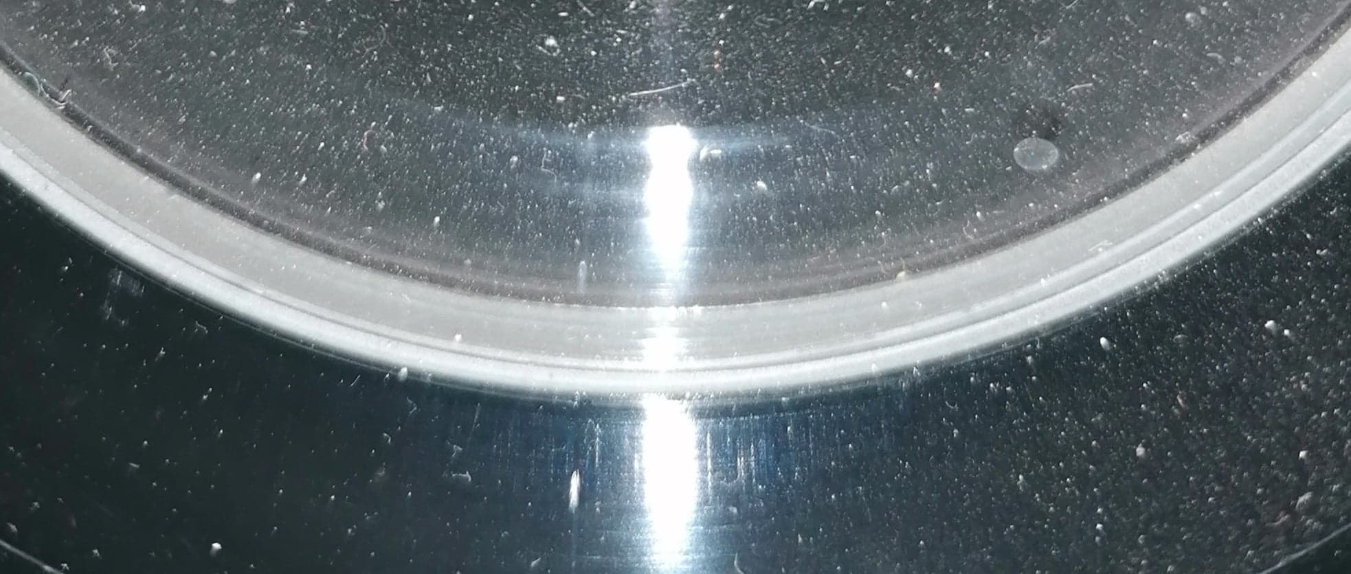

MesajTrimis: 27 Feb 2021 10:30 Download mesaj
nu pot masura exact numai daca il desfac, ceea ce nu imi vine sa fac.. Ochiometric se justifica distanta de 2mm+
 Marime fisier:  157.46 kb
 Vizualizat:  de 11858 ori

MesajTrimis: 27 Feb 2021 13:19 Download mesaj
Pai, da, aia era ideea Smile daca-l puteai desface si masura. Ms oricum pt raspuns.
Daca nu, aia e, o sa merg pe incercate. Zici ca ar fi tot in jur de 2mm? Bizar... Neutral Question
