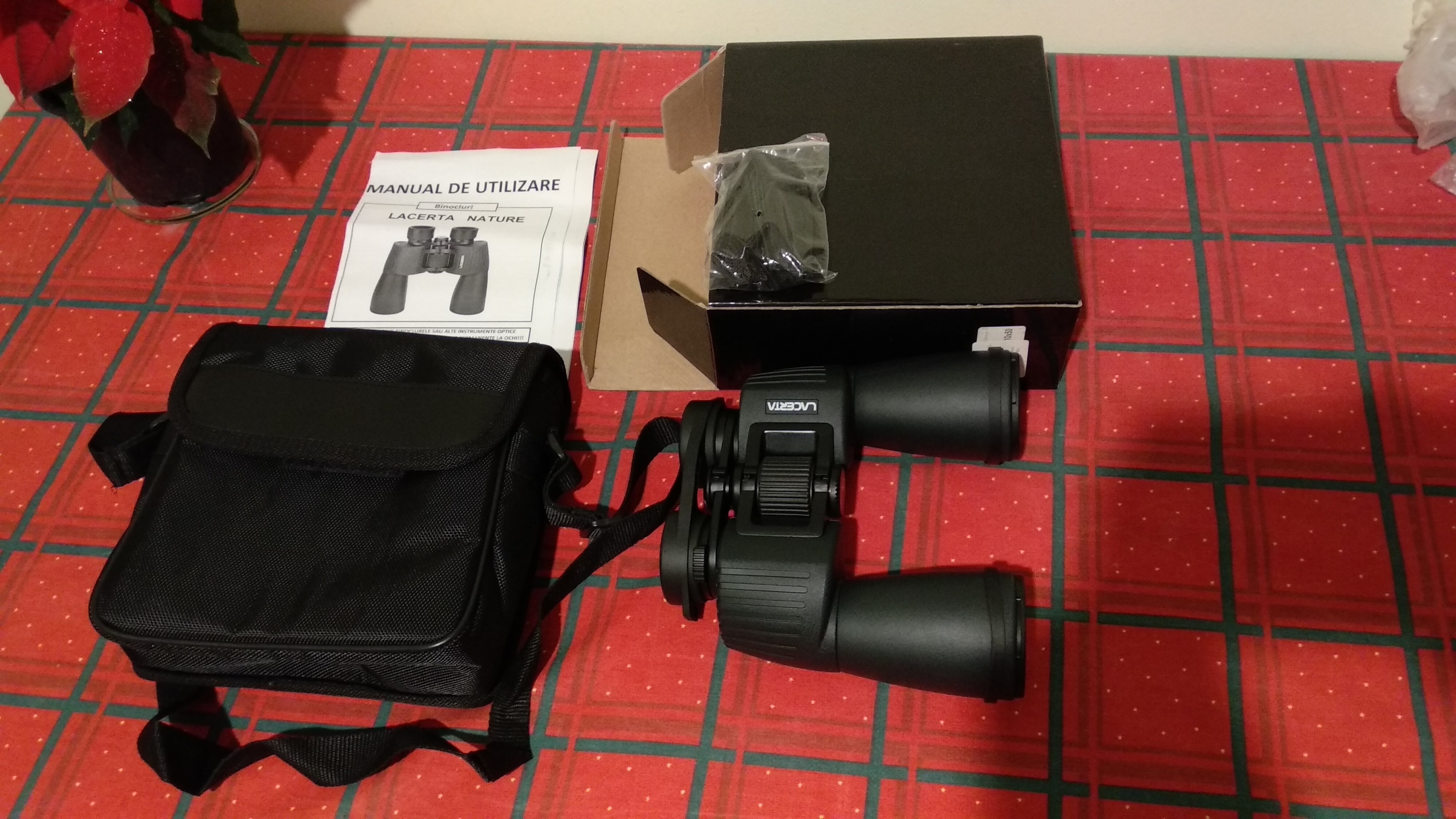

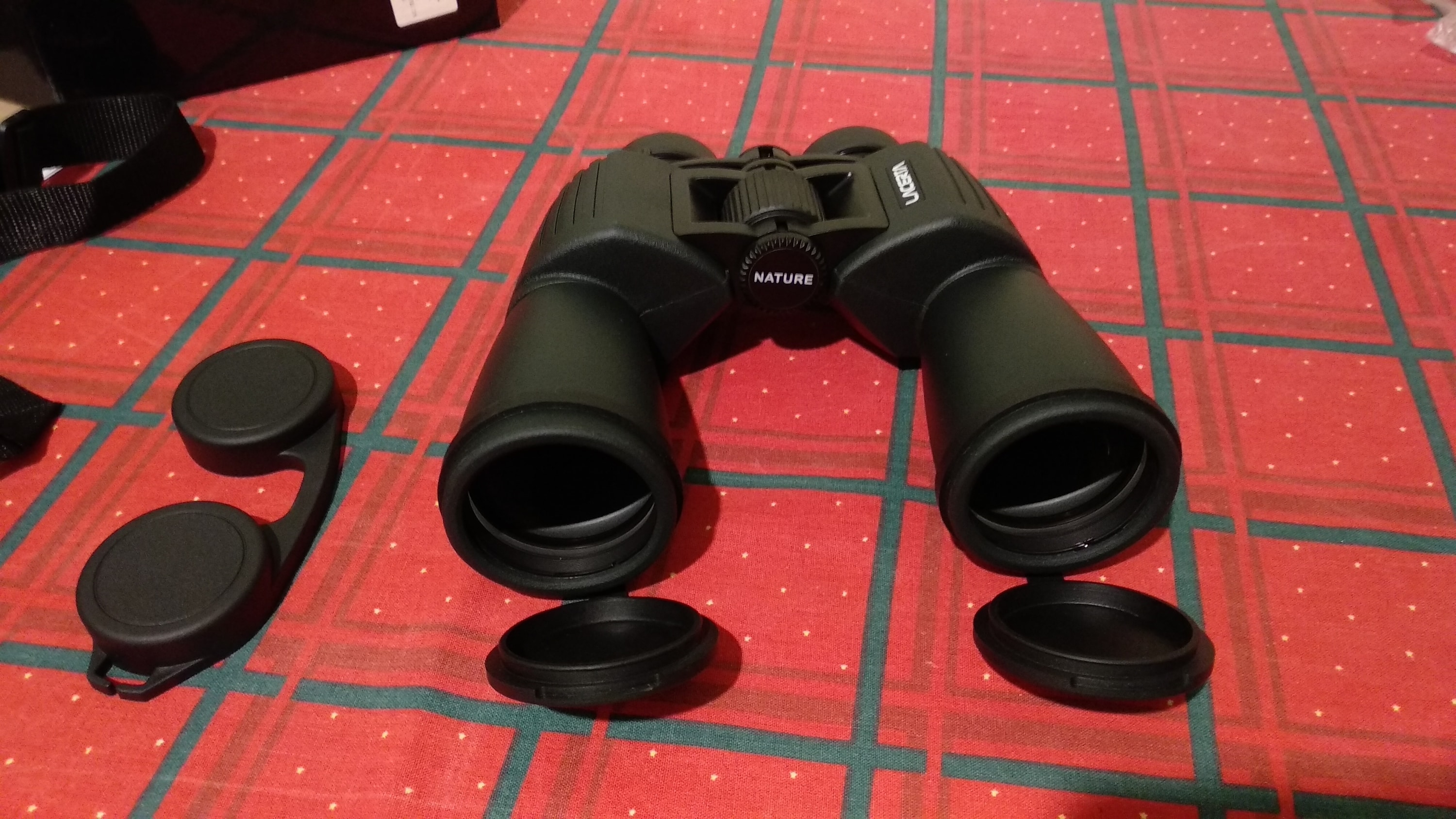

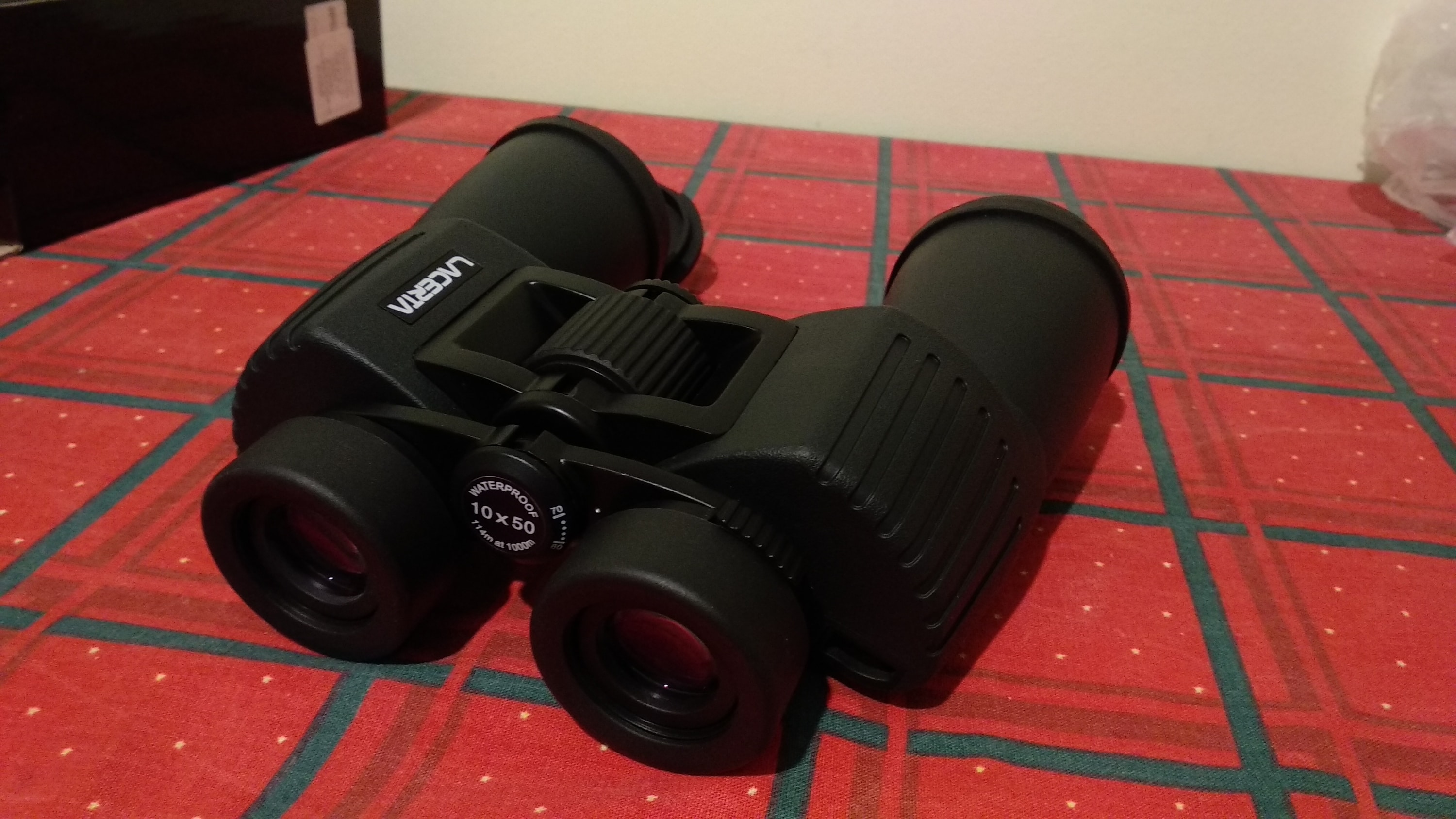

A venit ieri si binoclul(mai jos sunt cateva poze).
Cum seara a fost pt. cateva ore relativ senin in Cluj, l-am dus la "lucru". M-am uitat prin el la Orion, Gemini, Andromeda (inclusiv galaxia cu acelasi nume), ,Casiopea, Taurus, Pleiadele.
Asa ca pareri de nespecialist:
1. Se vedeee foarte mult. Cu ochiul liber la Pleiade vad 5 stele. Cu binoclul un minim de 20.
2. E super greu sa il tin stabil. Solutii incercate: a) proptit de masina, b) in masina cu scaunul dat pe spate si - prin geamul deschis
3. Am invartit de rotita aia dintre cele 2 tuburi ale binoclului si am prins imagini mai clare/bune ale stelelor insa nici pe departe nu pot spune ca au fost punctiforme. S-au vazut si irizatii(mici raze) din stele.
4. la privitul terestru, totul pare a fi foarte bine si se poate focusa sa fie f. clar/sharp
Intrebari:
A) Daca rotita din mijloc focuseaza, ce face "switch-ul"(zona zimtata) de la ocularul drept? De ce e chestia aia numa pe un ocular?
B) Este vreun coleg forumist din Cluj care sa ma ajute sa il testez mai bine + sa imi spuna o parere si comparand cu alte binocluri care le-a/le foloseste (Am 14 zile sa il dau inapoi daca e ceva in neregula cu el. Problema e ca nu stiu clar ce sa verific)
Sarbatori Frumoase!
