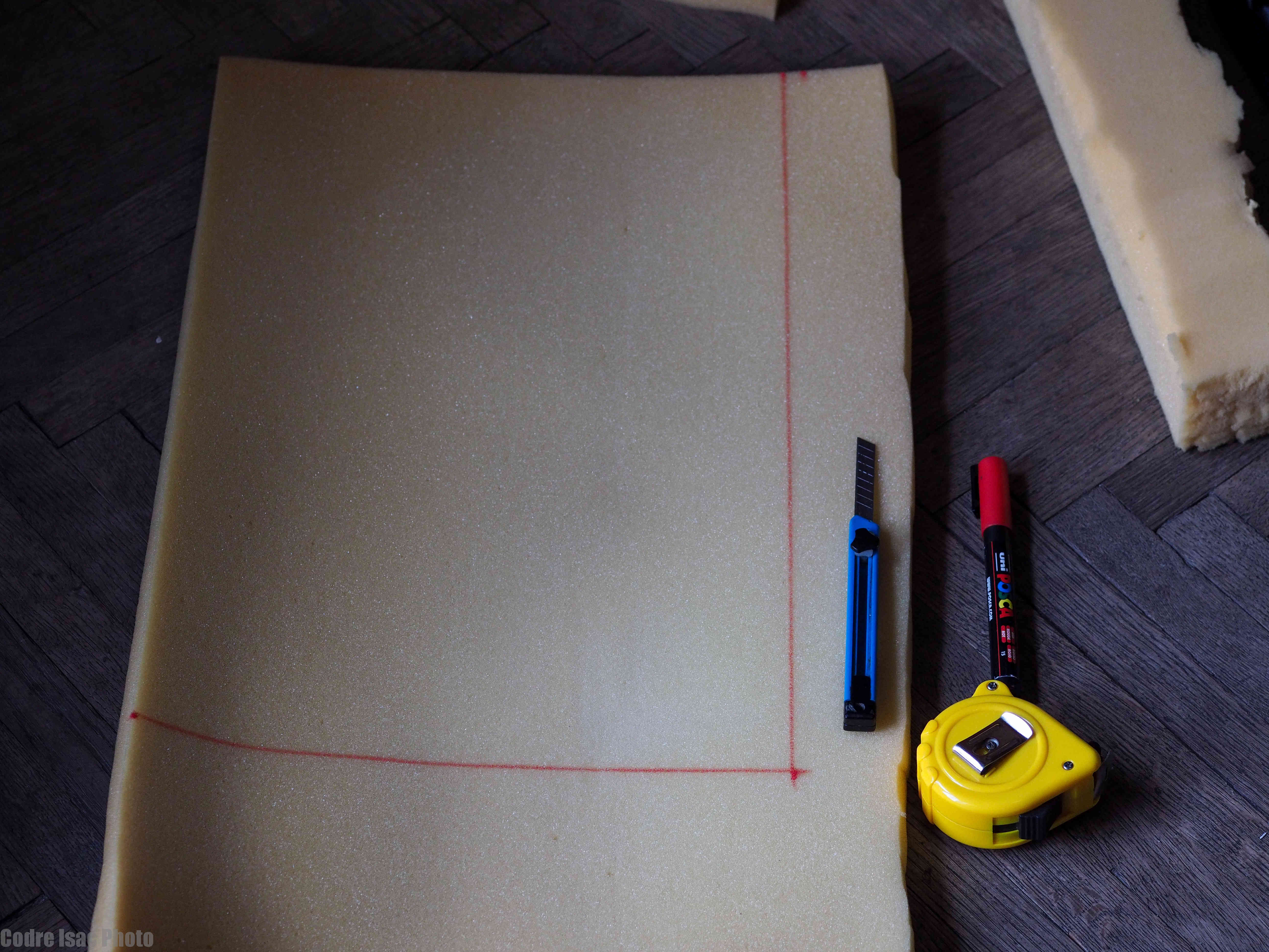

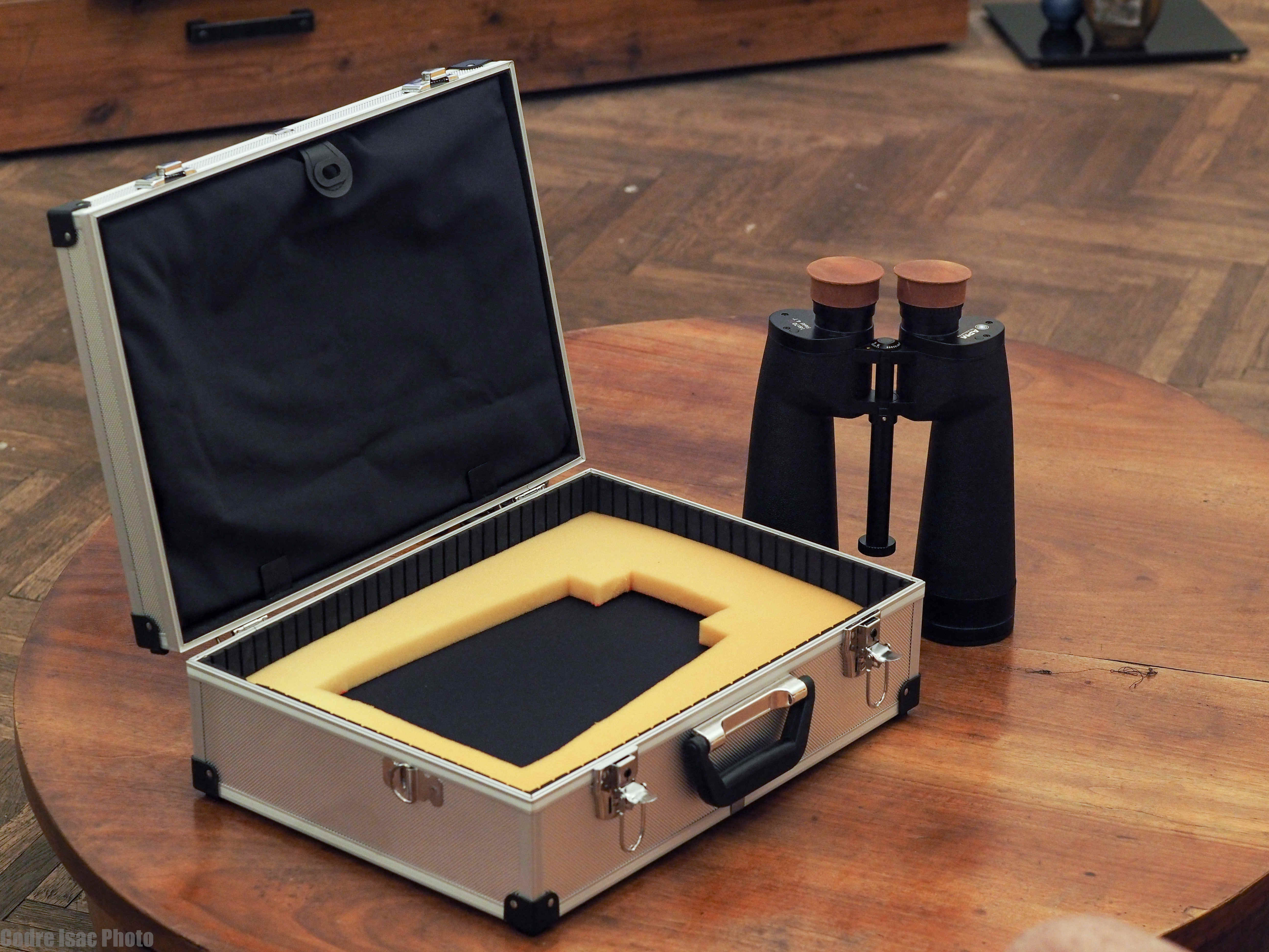

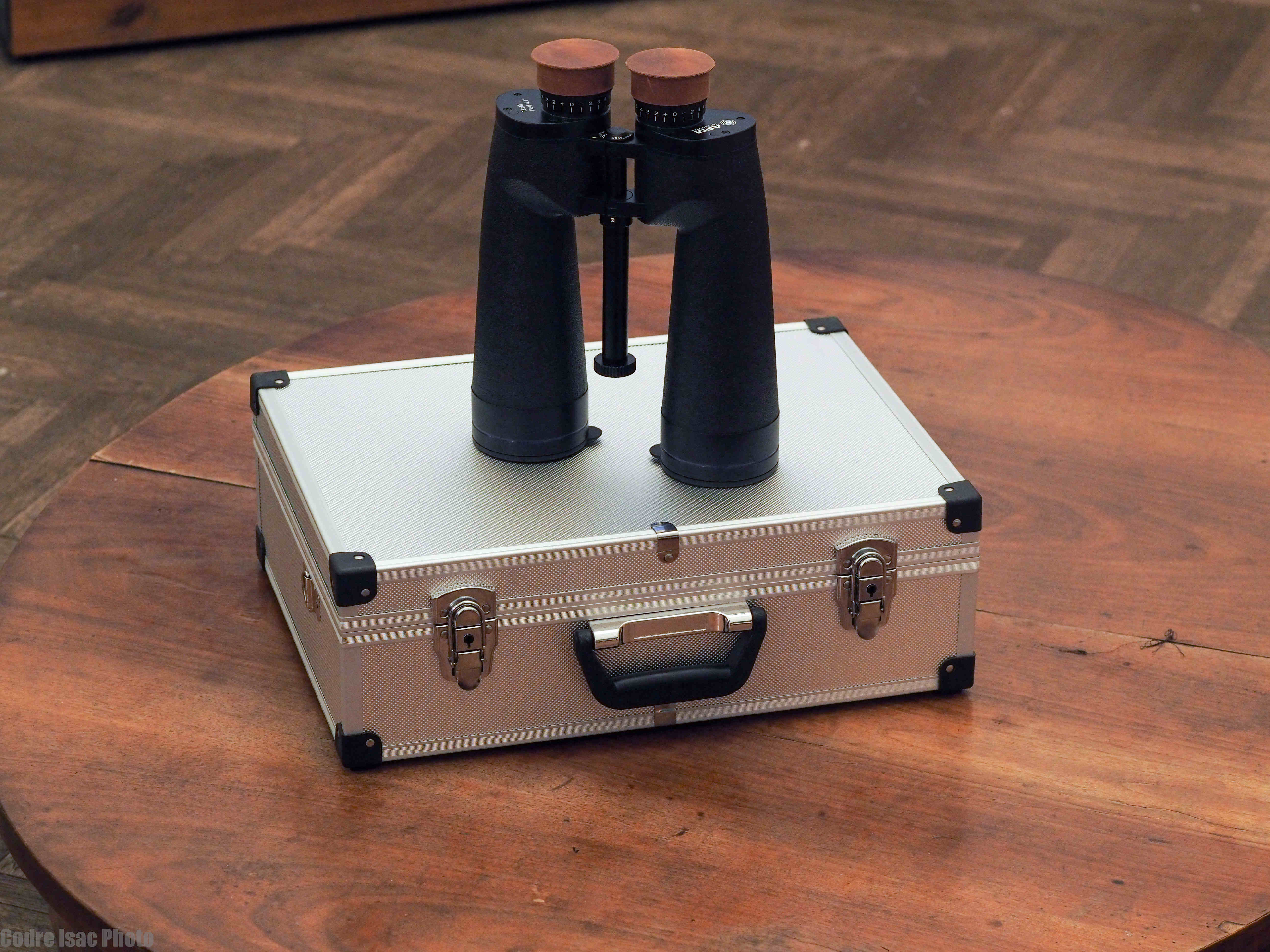

Pentru un transport cat mai sigur si fara emotii de decolimare, APM-ul meu a "primit" o cutie de transport si depozitare! Binoclul este prezentat aici http://www.astronomy.ro/forum/viewtopic.php?p=196713#196713
Cutia este din aluminiu si este pentru scule, cumparata de la Leroy Merlin cu 65 de lei. Avand in casa niste burete destul de dens cu grosime de 5cm si un altul mai putin dens de grosime 2cm am confectionat o compartimentare dedicata binoclului APM APO ED 16X70.

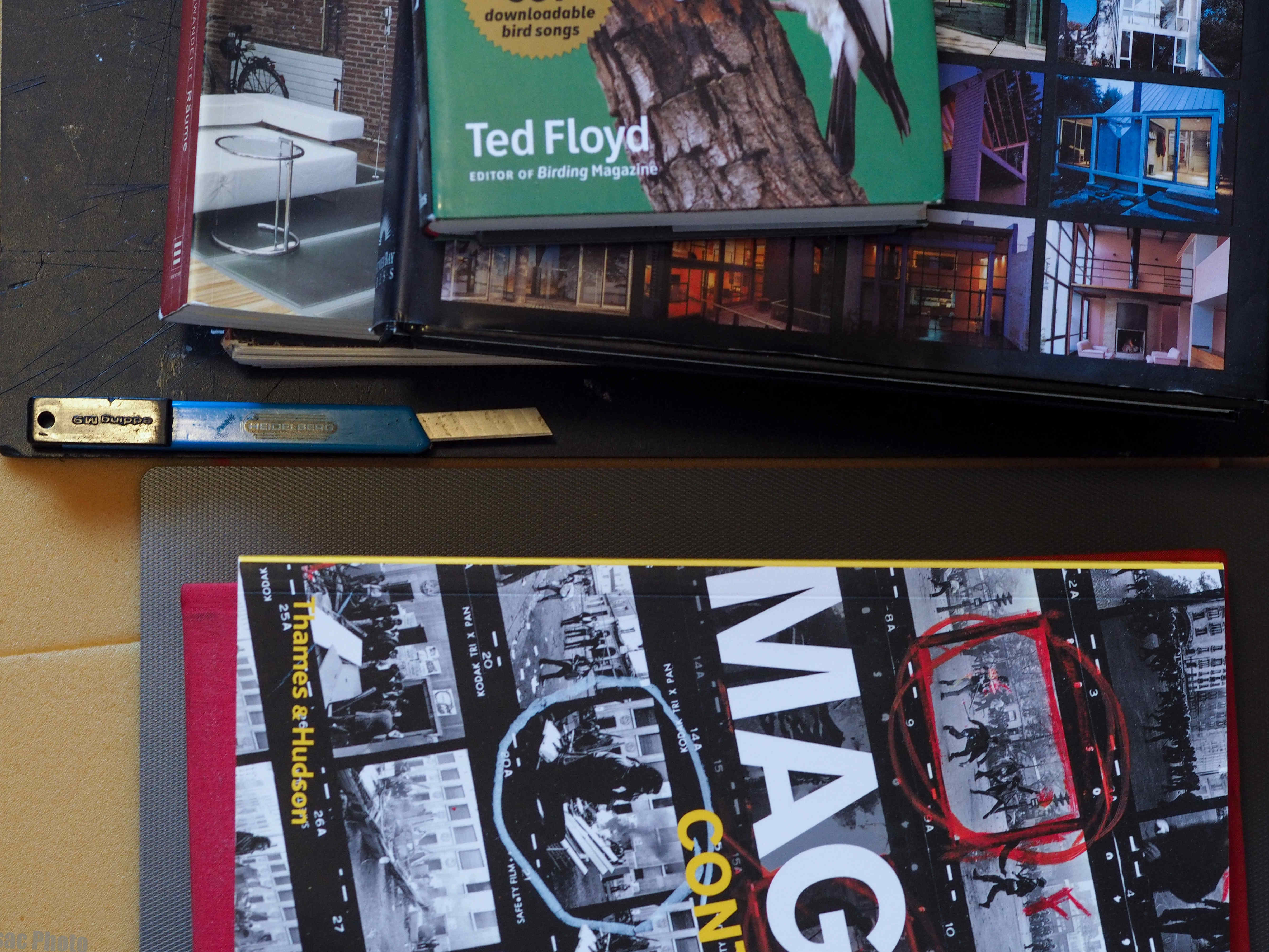

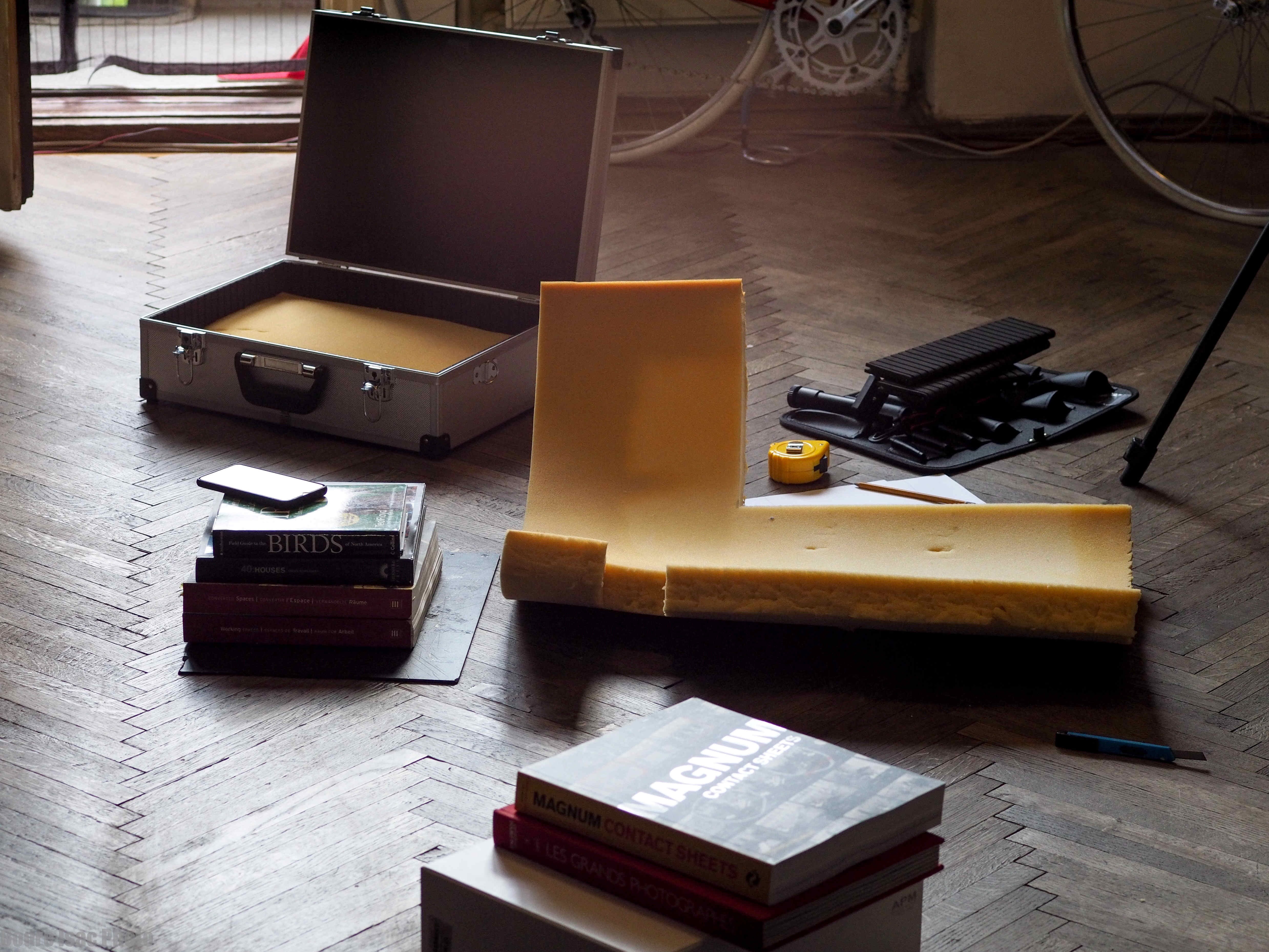

Dupa ce am masurat cutia si binoclul de 10 ori am taiat o singura data Smile Taietura am facut-o cu cuterul. Ca sa iasa cat mai perfecta, fara franjuri si urme urate, teietura am facut-o intre doua placi rigide ce erau apasate de greutatea unor carti mai grele (vezi poze)

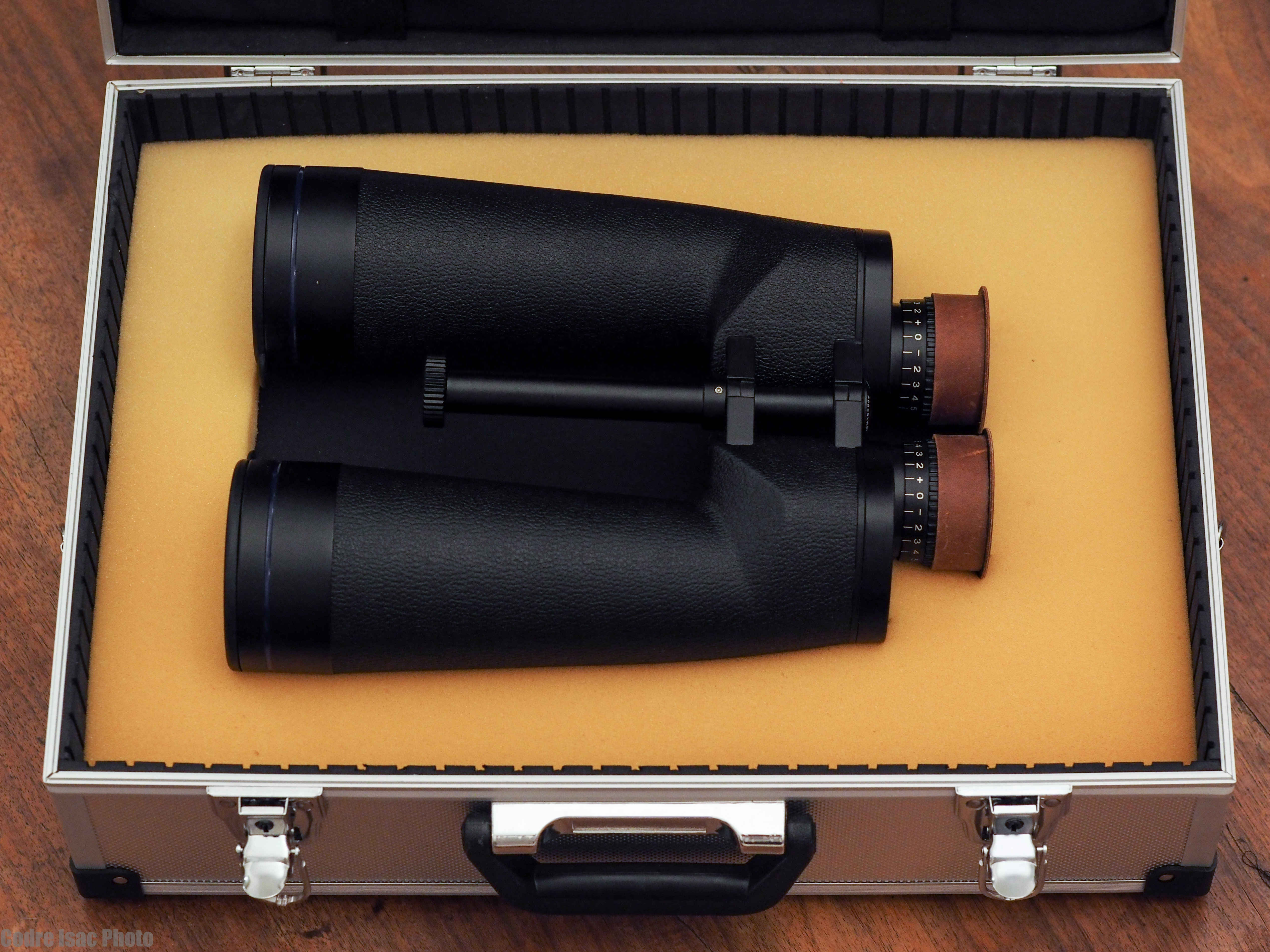

In cutie am pus ca baza buretele dens si gros de 5cm pe care l-am invelit in panza neagra. Peste acest burete de baza am bus buretele mai subtire (2cm grosime galben). In buretele asta subtire am decupat cu grija forma binoclului. Lungimea decupajului este exact cat lungimea binoclului, dar latimea este putin mai mica ca sa se aseze si fixeze mai bine tuburile in decupaj! La capac am folosit tot un burete de 2cm grosime pe care l-am invelit cu o bucata de pnaza neagra. Si a iesit asta:

Nu este frumos .... este extraordinar de frumos Very Happy !
Extrem de util in acelasi timp si costurile minime! Felicitari!
Daca totusi imi permiti ... asa cum mai iti sugeram eu, imbraca in panza si bucata de burete expusa. Macar de design ... nu de alta dar arata bestial!

Felicitări și de la mine!
Buretele obișnuit are prostul obicei să îmbătrânească în timp și să devină casant și lipicios, e bun sfatul lui Dorin să-l îmbraci în pânză.

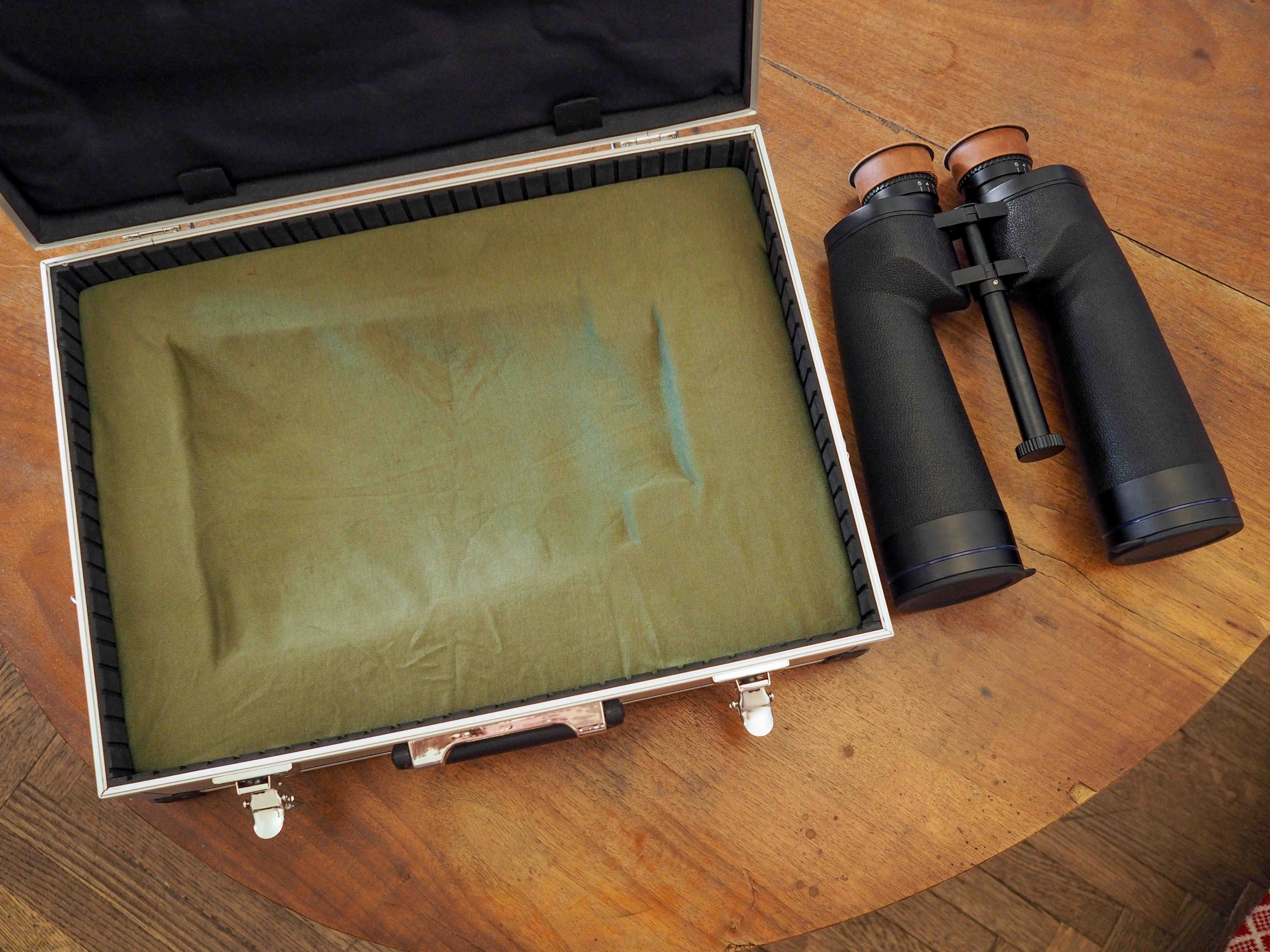

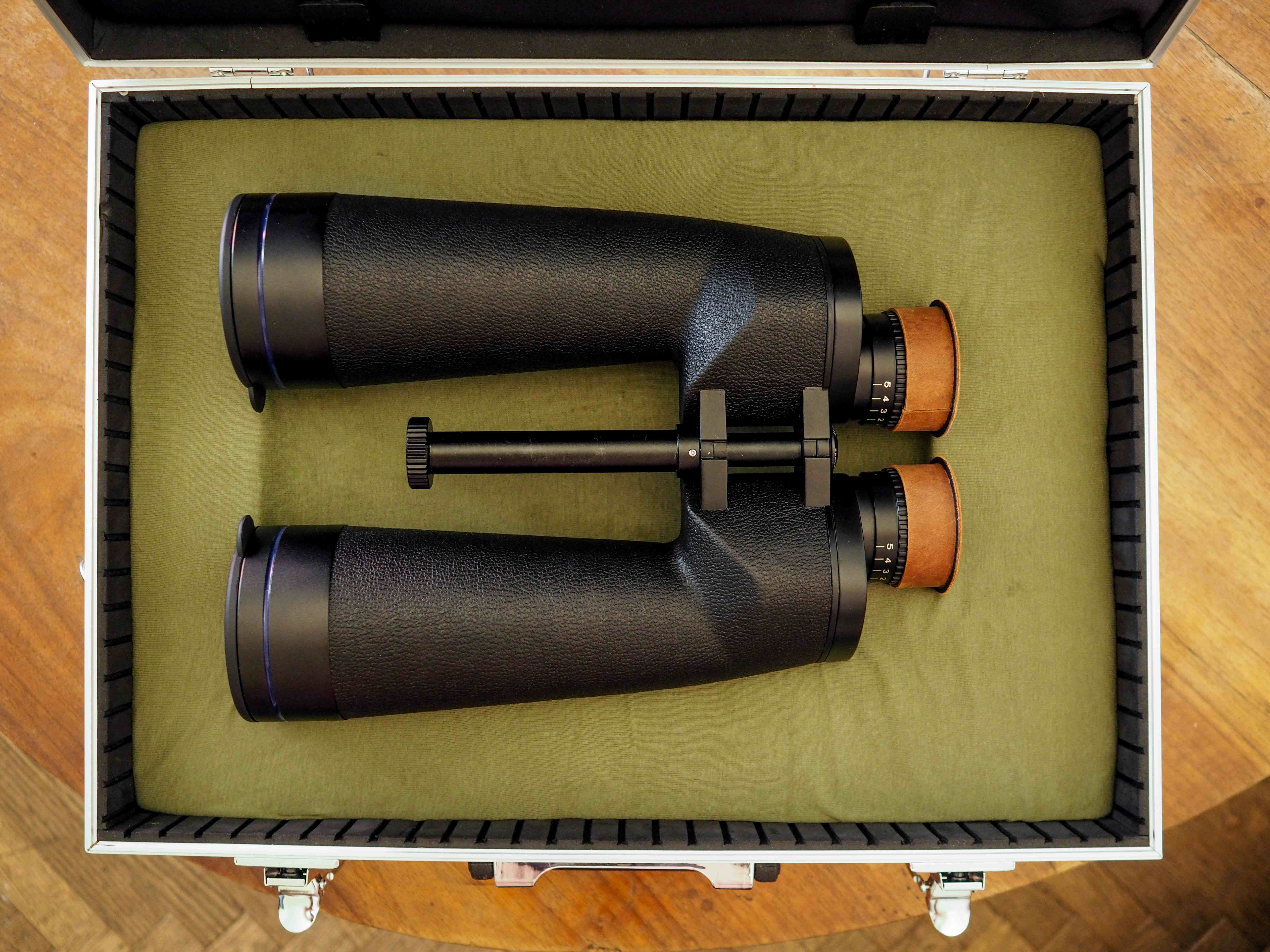

Gata, v-am urmat sfaturile! Am ales verde olive sa se asorteze cu coatingul sticlei obiectivelor Smile
Am parfurmat putin cutia in interior ca mirosea a plastic incins, sau mai degraba a ambreaj incins. Acum miroase a Acqua di Gio Smile I-am pus si niste saculete silicagel pentru orice eventualitate

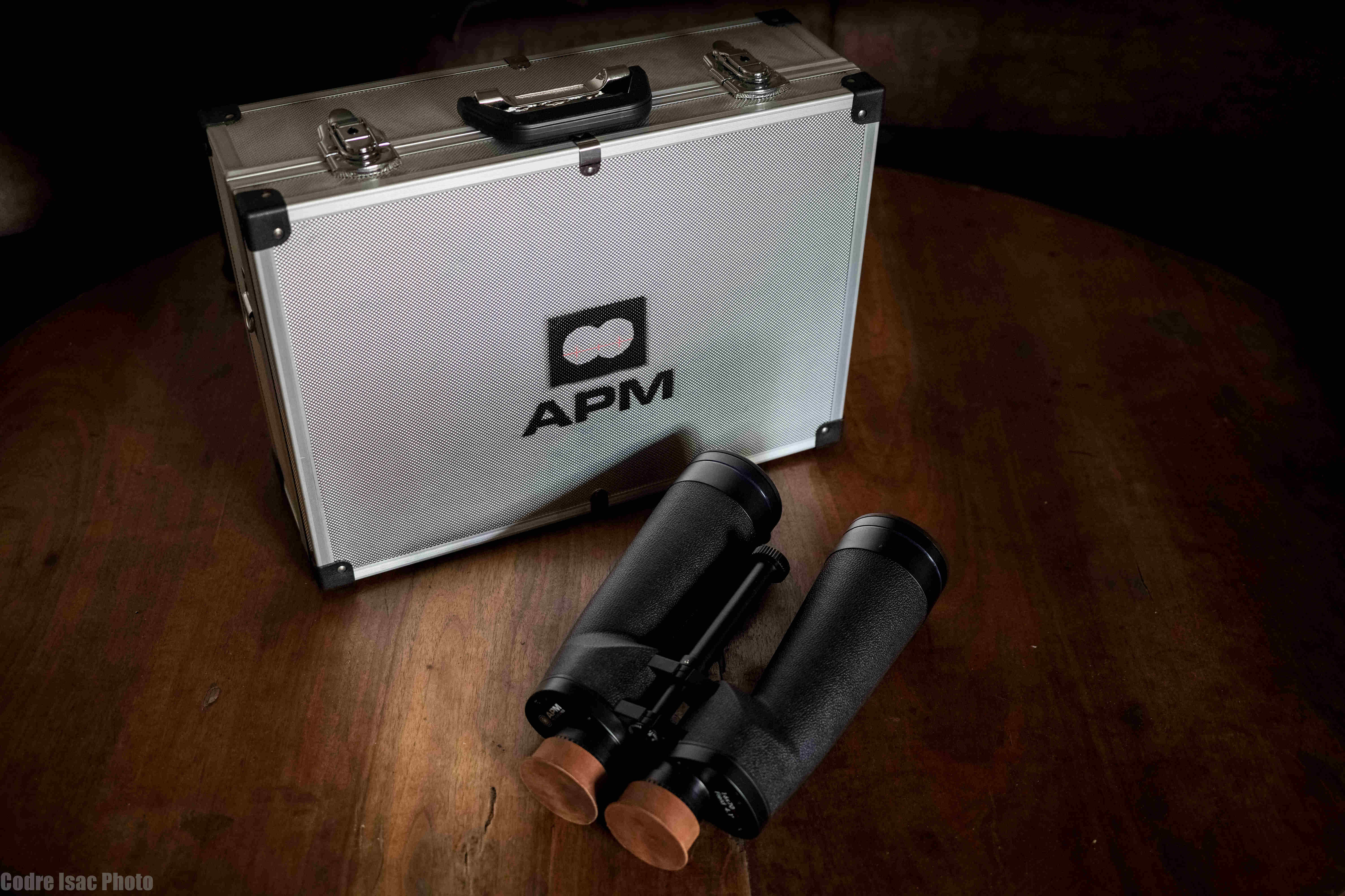

Pentru ai da un plus de "autenticitate" gentii de scule cumparata de la Leory Merlin, am inscriptionat-o "APM" Smile
Am folosit spray negru si o matrita decupata din hartie!
