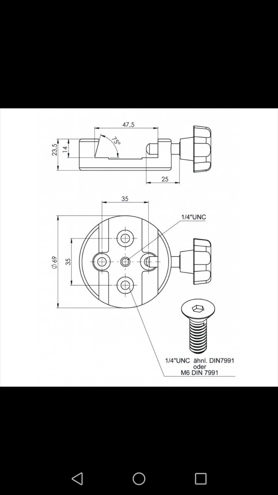

Deschid topicul acesta dupa ce am cautat deja pe forum, dar nu am gasit nimic asemanator. Pe scurt, ideea este asta: vreau sa montez un SW Heritage 130p flextube pe un trepied foto. Trepiedul este o replica Manfrotto, dar cu review-uri destul de bune (Zomei Q666). Declarativ sustine 10kg, deci probabil ca in realitate maxim 5. Tubul are 3.7kg, asadar ma gandesc ca ar fi ok.
Pentru adaptare trebuie un dovetail clamp (clema prismatica), si m-am gandit ca cea mai rapida metoda ar fi sa fac una la strung.
Atasez schema tehnica mai jos. Sina are 4,75 cm. Surubul de jos (cel care va trece prin piesa si se va prinde pe trepied are 1/4"). Surubul de fixare dintre sina si piesa poate avea orice dimensiune, teoretic, iar al doilea surub de prindere ma gandesc ca poate fi optional, 1 din modelele de pe piata are doar 1 surub. Piesa trebuie sa aiba orificiile filetate.
Modelele disponibile ar fi:
https://www.teleskop-express.de/shop/Bilde...-level.jpg
https://www.teleskop-express.de/shop/Bilde...klemme.jpg
A mai incercat cineva sa faca asta, e realizabil, sau mai degraba dau comanda de una si astept cele 1-2 saptamani aferente? Desi poate nu e cea mai buna idee, vreau sa fac trecerea la trepied, cu riscul vibratiilor accentuate. Heritage-ul este o bijuterie de telescop, dar montura de mini-dob nu ma prea incanta.
Orice sfat, sugestie sau critica va fi apreciata. De asemenea, daca are cineva cunostinta de un strungar ce poate face lucrarea asta, va raman profund recunoscator.

Piesa se poate face mai simplu, pe freză, nu trebuie să fie rotundă, poate fi dreptunghiulară. Dar astfel de cleme se găsesc de cumpărat la magazinele astro.
https://www.astroshop.ro/sine-si-placi-de-...mm/p,18702
Se poate face și o simplă placă cu filet 1/4-20 (foto) pe care o fixezi pe tubul telescopului cu niște șuruburi sau coliere dacă nu vrei să fie permanentă și astfel poți pune tubul pe montura foto.

Am gasit niste baieti care se ocupa cu CNC, astept acum sa imi dea o cotatie de pret. Mai am ca varianta un adaptor in L sau in U si sa folosesc 2 piulite, una pe interior si una pe exterior, ca sa nu mai filetez corpul, sunt curios daca ar fi suficient cat sa tina. Da, si ideea cu niste coliere e buna, am sa o iau in seama.

Tot sistemul se poate face "home-made":
Montura tip Vixen Porta: www.astronomy.ro/album/displayimage.php?pid=1363&fullsize=1
newt 114 pe montura: www.astronomy.ro/album/displayimage.php?pid=1361&fullsize=1
Montura tine si refractorul 100/600, partea slaba fiind trepiedul de EQ1.
Si clema se poate face (eu am facut pentru jucariille mele mai usoare, atat pentru sina Vixen, cat si pentru sina finder). Ai nevoie de o placa de Al (textolit sau un plastic mai tare) cu o grosime de 5-10 mm si de doua bucati de bara de Al de lungime 5-7cm si sectiune 15x15mm. Una din acestea trebuie pilita (sau frezata) pe o latura cu unghiul corespunzator al sinei vixen. In cealata trebuie sa dai o gaura la mijloc si filet (M8 este suficient) pentru surubul de fixare. Ambele bare se fixeaza pe placa cu cate doua suruburi ( M5-M6) la distanta corespunzatore latimiisinei Vixen.
