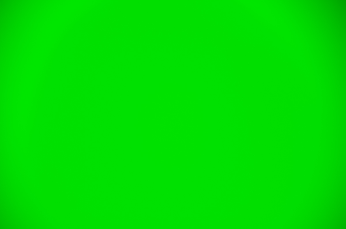

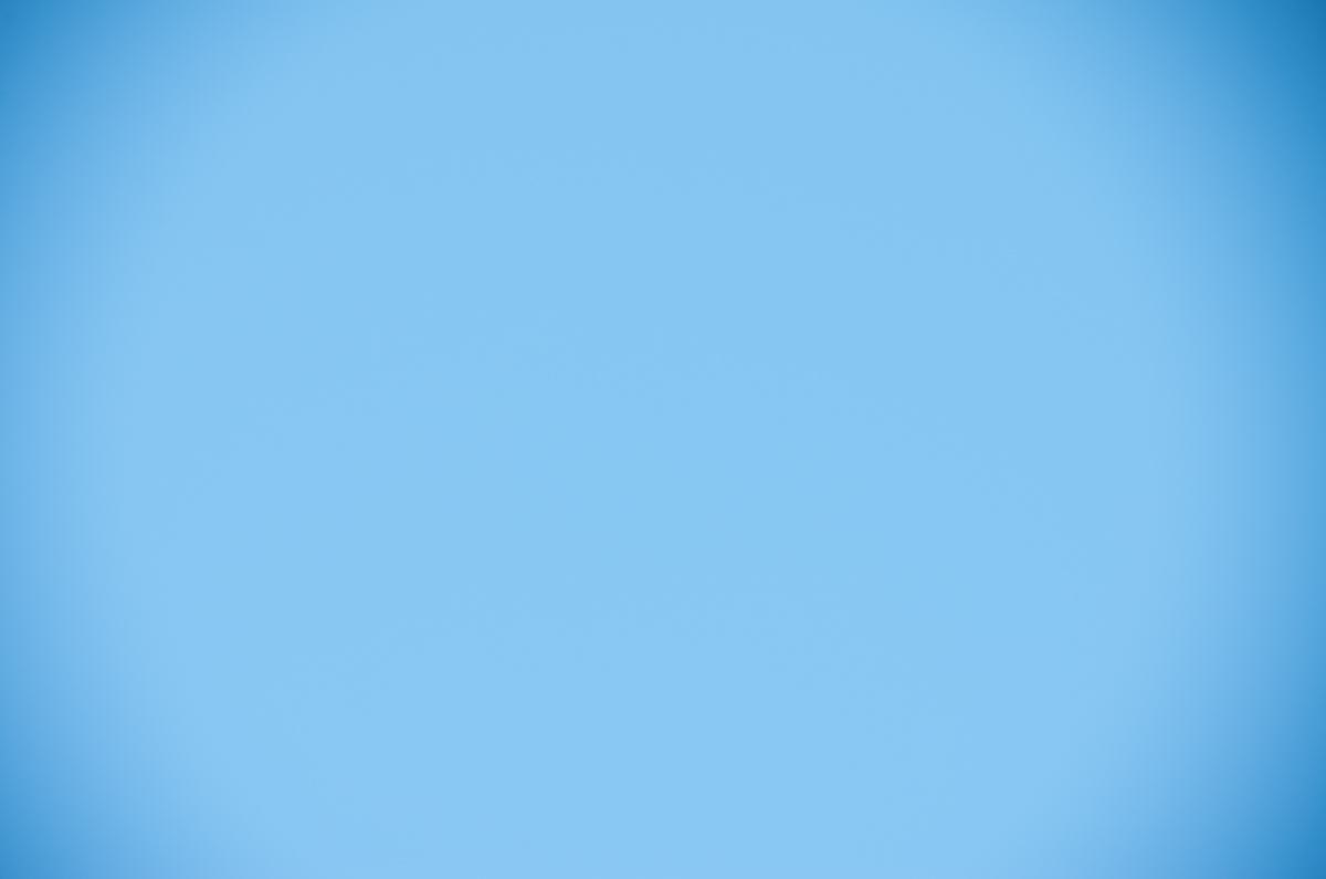

Am facut un test cu doua filtre de 1.25" (uv/ir cut si solar continuum baader), filtrul este plasat la aprox 2cm in fata flansei monturii aparatului, la care se adauga aprox 4.5cm lungimea monturii pana la senzor, si telescop f7.5, cadrele brute, doar resize.
Acum referitor la filtrele multibanda mentionate in titlu mi-am dat seama ca ele sunt mai utile la camerele color, la mono e mai bine sa ai filtru pentru fiecare banda, neavand matricea Bayer poti avea un castig 2-4x in lumina, poti combina benzile cum doresti, dar iti trebuie mai multe filtre.

eu filtrele pe 1.25" le montez in "interiorul" camerei ca sa zic asa.
Folosesc un inel de asta: https://astronomy-imaging-camera.com/produ...er-adapter are filet T2 exterior (il insurubez direct in filetul camerei), si filet 1.25" interior, ceea ce imi permite sa infiletez direct filtrul in el.
si practic pot pune filtrul la cativa mm de geamul camerei, deci maxim la 1cm de senzor.
Desigur se modifica distanta pana la senzor cu acei 2.5-3mm cat e grosimea la inelul asta adaptor...
Poate va ajuta...

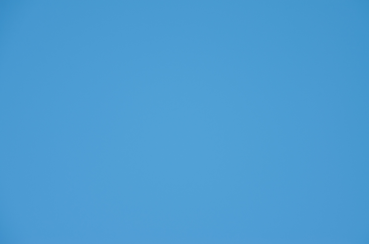

Doar ca fiind DSLR am oglinda in fata senzorului. Probabil o sa merg pe 1.25", asa e si roata de filtre, am deja camera mono (planetara) cu senzor micut, eventual sa iau pe viitor o camera DSO cu racire cu senzor mai mic. Ramane sa folosesc DSLRul cand ies la cer mai curat si nu e nevoie de filtre.
Pentru corectitudine pun si o poza cu telescopul fara filtru, se vede o usoara vignerate si asa:
