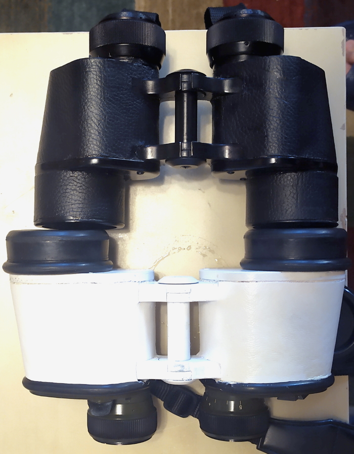

Astfel DF 7x40 civil a virat putin spre alb si cu putina vopsea dar mai ales cu imbracaminte de piele sintetica alba in locul vechii armuri. A iesit ceva civil, caci asa imi place mie si daca nu chiar Papal, macar Semi-Papal Smile
CZJ NVA DF 7x40 civil Papal :)

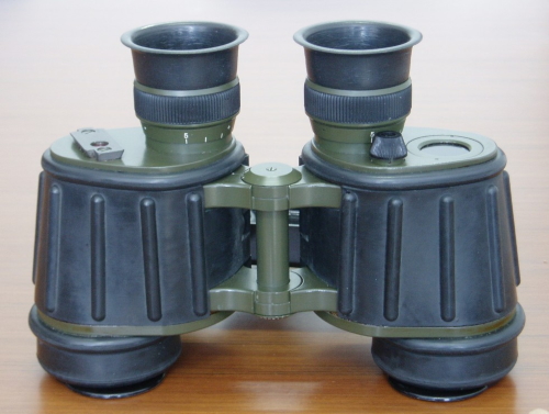

Originalul arata asa.

Arata interesant alb, dar eu l-as fi pastrat intact si l-as fi reconditionat fara nici cea mai mica schimbare pentru valoarea lui istorica. Efectul ala 3d cred ca e superb!

Eu, draga Tudor tu stii bine ca eu nu am suflet de artist Smile
Pentru mine valoarea istorica este nula in contextul in care un binoclu nu este perfect functional. Modificarile au fost facute ca un eseu, caci oricum trebuia sa ii pun piele (nu aveam armura originala) si fara tronconuri taiate nu era utilizabil Smile
Acum sa fiu cinstit cred ca arata mai bine fara sa vopsesc cu alb partea centrala si capacele din fata ... Sad

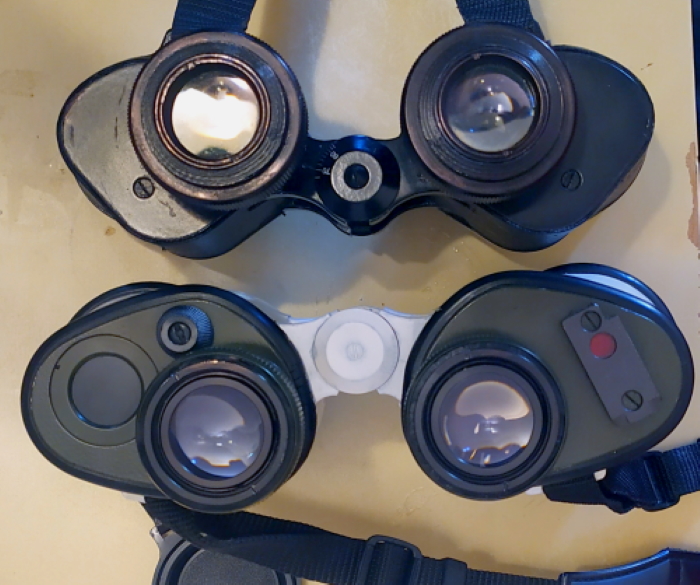

Oricum nu este vorba in nici un caz de copie Smile
Poze comparative IOR si NVA , ambele au reglata aceeasi distanta interpupilara.

Acum se vede cel mai clar de ce binoclul german are efectul 3D mai puternic: la aceeasi distantta interpupilara are distanta intre obiective mult mai mare Cool
