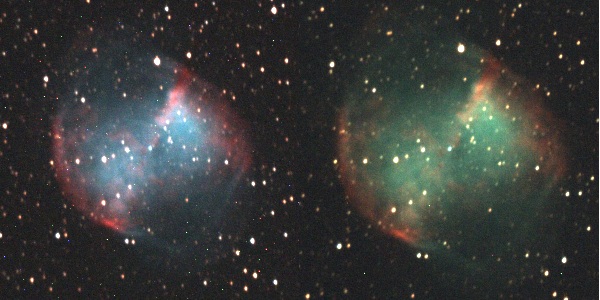

Am ASI294MC si NIKON 3100D , montura este NEQ6PRO .....am zis ca fiind mai bine decit completa ar merita . Si se zice ca poti face practica pe ea , incercind sa scoti filtrul IR ..altii au facut poze faine cu ea . Focus faci urmarind laptopul , si as folosi-o la tinte ca M31 , M45 , M42 si altele mai extinse . Unii zic ca 300D are un balans RGB excelent fata de 350 D , si nu mai trebuie intervenit din soft . CANON 300D STINGA / 350D DREAPTA
http://forum.orpington-astronomy.org.uk/index.php?topic=3582.0
https://www.cloudynights.com/classifieds/i...plete-kit/
