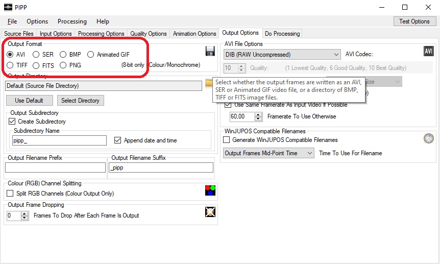

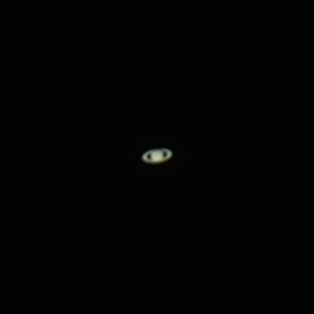

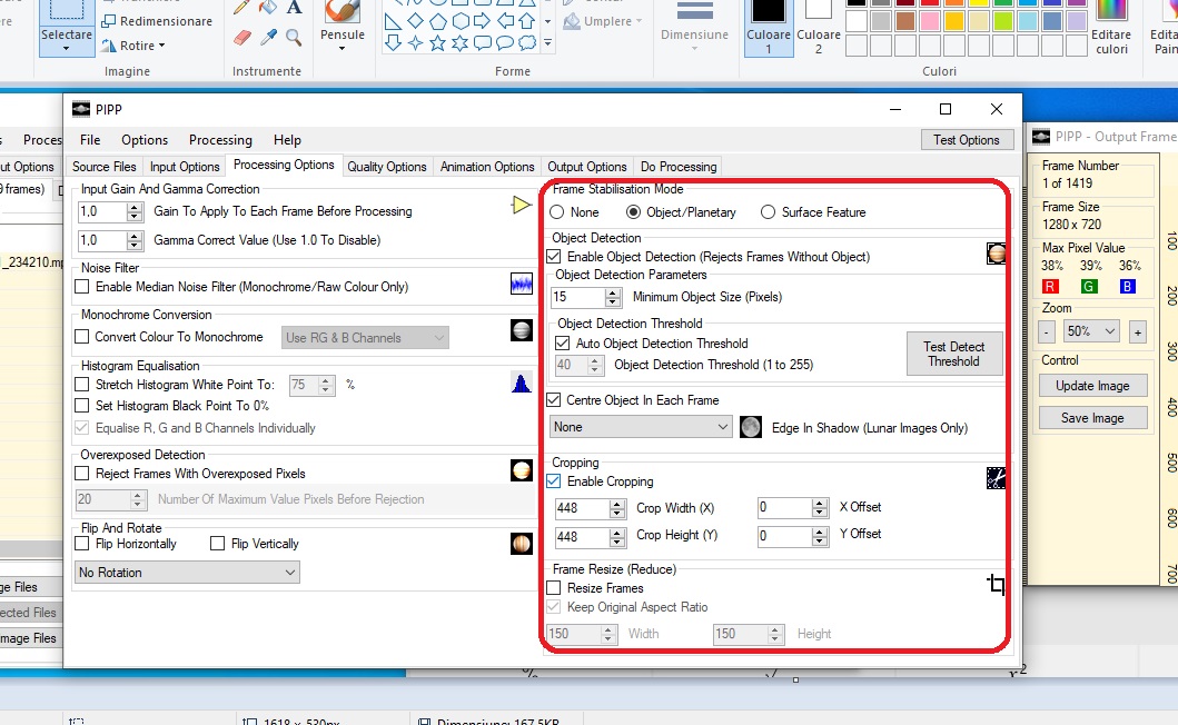

Am (re)inceput sa pozez Saturn, de data aceasta cu telefonul afocal 35x. M-am chinuit putin sa fac stacking deoarece telefonul salva mp4 (H264) si Registax nu prea stie. Dar schema este simpla:
- se descarca PIPP
- se incarca filmul si se salveaza in formatul final dorit (avi, ser, bmp, png, etc)
- eventual ca sa nu stackuiesti fullHD (planeta ocupa foarte putin in intreg cadrul), se poate activa functia automata de crop si centrare pe planeta, practic are un efect de stabilizare, Saturn va fi tot timpul in centul imaginii, usureaza si munca din Registax de aliniere.
Rezultatul este modest dar important este drumul pana la el Smile

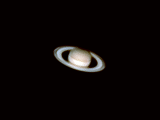

Postez si eu o imagine cu Saturn capturat prin smartphone Huawei Y6 II Compact si ocular BCO 10mm, magnificatie 137x, 677 / 713 frame-uri (31 sec. la 23 fps) prin telescop RC 6" F/9 cu centrare in PIPP, stacking in Registax si ajustari in PS. Pare o joaca dar am vrut sa testez ce poate telescopul la limita in urmatoarele conditii :
- seeing destul de slab, 4/10;
- altitudine joasa la planeta - aprox. 20 de grade;
- proiectie afocala, fara Barlow, optica telefonului contribuind la aberatiile cromatice prezente in partile de sus si de jos ale planetei;
- stacking cu numar relativ mic de frame-uri;
- fara tracking;
Saturn, smartphone, 31 sec, 677 / 713.
