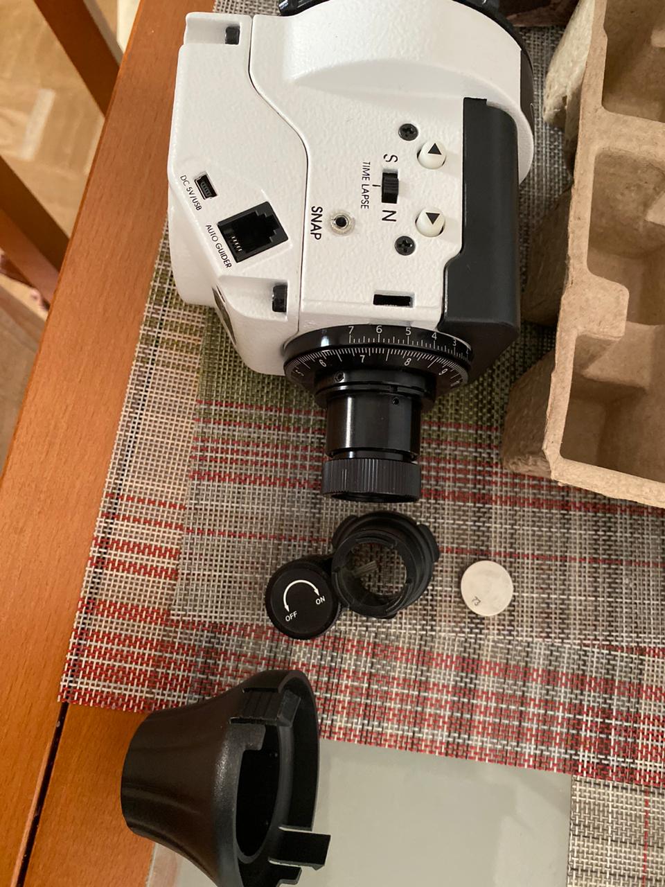

Asta e jucaria - fara adaptorul de ballhead - surubul il am

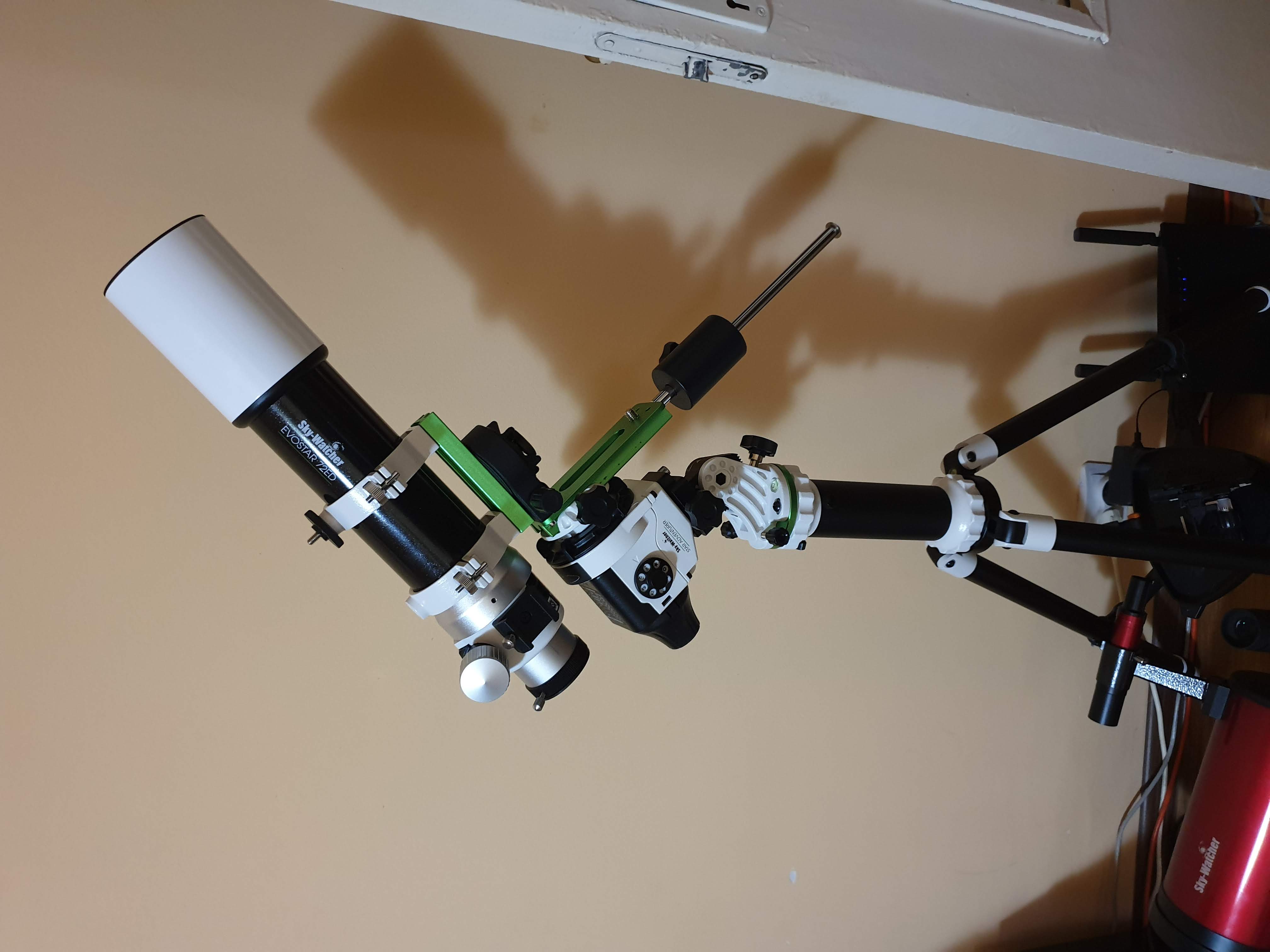

Oricum, la trackerele astea daca n-ai setul complet, e cam nasol sa improvizezi, daca n-ai strung/CNC acasa. Ma felicit ca am luat set complet. Mr. Green Le potrivesc cum doresc acum. Pe L-ul ala ai si avantajul ca poti monta 2 camere sau tuburi optice.
Setul meu complet in foto. I-am facut adapost dublu etajat dintr-o gentuta frigorifica luata la reduceri din Carrefour. Laughing
