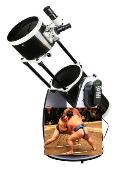

2)Am vazut ca ti-au captat atentia telescoapele foarte scurte ,de F/4 si F/4.5.
O focala foarte scurta iti va aduce multe inconveniente nu doar avantaje.
O parere care nu-i numai a mea dar la care subscriu din toata inima : un telescop este bun nu daca-i perfect ,nu daca-i ideal , nu daca-i Strehl 0.99999 , nu daca-i foarte ieftin,nici daca-i foarte scump, nici daca are milioane de accesorii ci daca-i folosit cat mai frecvent si daca permite sa fie folosit cat mai frecvent.
In urma cu doua saptamani am avut onoarea sa folosesc o seara intreaga un dobsonian de 254mm.
L-am folosit eu si nepotul meu ,barbat in toata firea.
Telescopul este excelent...daca esti vrednic sa-l scoti sub cerul liber.
Cand l-am coborat de la etaj, se auzeau pe trepte ca niste zurgalai ...ding...dang...dong ... cand bijuteriile mele ,cand ale lui.
Deci ,ce se intampla cand participa la o seara de observatii doar profesoara si elevii de scoala generala ?
Nimic .... nu se fac observatii cu acel telescop,este mult prea greu si prea voluminos pentru a fi mutat
de o singura persoana.
Decat daca se comaseaza astroclubul cu clubul de Sumo. Very Happy
 Marime fisier:  31.67 kb
 Vizualizat:  de 13905 ori

dl Mircea, eu am exact telescopul acesta (fara goto momentan) si m-am temut ca sunt eu prea lipsit de vlaga de nu pot sa-l car intreg (telescop si montura), ci trebuie sa-l iau pe bucati. Nu vreau sa ma gândesc ce se intampla daca scapam adanc mana in buzunar si luam varianta de 12 inch sau, Doamne fereste, cea de 14. Cred ca ramanea pe post de cuier pentru haine. Laughing
Apropo, daca ati observat, la baza acelor bare, exista niste gauri la aproximativ 3 centimetri de capat, pentru o scurtare a distantei focale. Am vazut recent un clip de la o expozitie de telescoape si reprezentantul Skywatcher explica faptul ca acele gauri sunt gandite special pentru momentele când vrei sa folosesti telescopul cu un binoviewer. Eu nu detin momentan asa ceva, dar ar fi interesant daca cineva ar putea sa confirme treaba asta. Ar fi un avantaj major fata de newtonienele cu tub fix care, din cate am citit, dau batai de cap cu folosirea binoviewerelor.

Multumesc ca m-ai inteles dar repet ca sa fiu bine inteles de toata lumea , n-as vrea ca cineva sa inteleaga ca fac ''reclama negativa'':telescopul este bun , no comment , eu pledam pentru ideia ca acel telescop este cu adevarat bun care este si potrivit dupa utilizator.
O spun cu toata sinceritatea : dobsonianul de 254mm despre care am povestit nu este bun pentru mine deoarece este prea greu.
In urma cu doi ani am fost operat cu o dubla hernie ,nici vorba sa-l pot muta singur.
Nu am bagat de seama acele gauri dar ''am auzit'' ca telescoapele flextube se preteaza la observatii binoculare.
Multumesc ca mi-ai atras atentia, data viitoare voi duce cu mine vizorul binocular.
Si ,daca asta se va intampla,voi povesti cum a fost.
