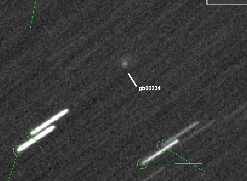

Amatorul G. Borisov a dat lovitura de data aceasta, descoperind prima cometa interstelara
https://minorplanetcenter.net/mpec/K19/K19RA6.html
Initial obiectul a fost postat pe PCCP cu identificatorul gb00234, ulterior primind denumirea C/2019 Q4 (Borisov). Am participat si eu la confirmare din Cluj, mai jos un stack din 100x15s cu telescopul de 30cm.
100x15s

Foarte interesant, felicitari pentru contributia adusa la confirmare!
Desi mai sunt comete cu excenticitati ale orbitei mai mari de 1, deci hiperbolice, cea mai mare fiind de 1.0575, C/1980 E1 (Bowell) (Wikipedia), C/2019 Q4 (Borisov) are excentricitatea peste 3!
Doar 1I/2017 U1 'Oumuamua mai are 1.192...

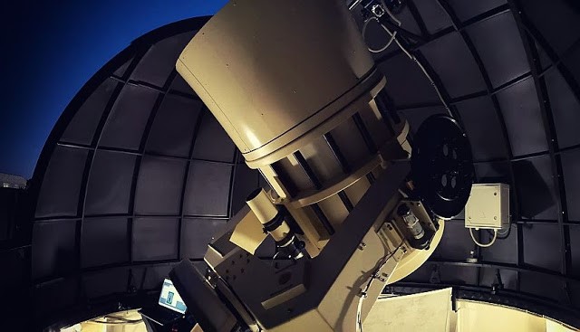

MesajTrimis: 13 Sep 2019 14:23 Download mesaj
Si telescopul... Nu stiu detalii, dar se zvoneste ca ar fi 0.65m f/1.?? Very Happy

Edit 14.09:
Via ATS/ Dennis Buczynski ,il vedem in fotografie pe Gennady Borisov cu telescopul sau de 65 cm F/1.9 de formula optica Hamilton.
Nu stiu nimic despre sistemul Hamilton si nu cred ca-i de mirare...auzi ...F/1.9 !? Confused Shocked Razz
