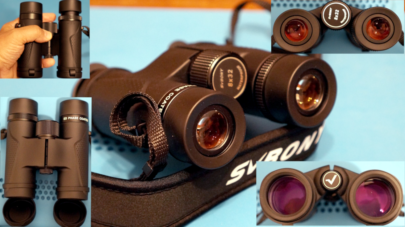

1 PREZENTARE GENERALA
Intr-un review mai vechi (Lacerta Elite 8x32) decretam gasirea unui pretendent la suprematia lui CZ 8x30, binolul cel mai celebru sim ai titrat din istoria acestui echipament. Acesta a batut majoritatea recordurilor posibile si nu pot sa nu recunosc si in ziua de azi optimizarea formidabila de care are parte acest produs. Astfel Lacerta Elite 8x32 raspundea corect la intrebarea…cum putem inlocui un vastnic cu un tanar care insa sa prezinte mai toate caracteristicile celui dintai, ba chiar daca se poate sa il si depaseasca. Dar aceasta venea cu un pret. Lacerta are un pret situat in jurul lui 170 E iar batranul se vinde cu un pret in jur de 100E (second hand, deoarece nu se mai fabrica de circa 30 de ani). Dar iata ca avem un nou pretendent in SVBONY SV202 ED 8x32, care cel putin la prima vedere are avantajul unui pret de achizitie tot in jurul lui 100E. Avem o experienta superba cu seria SVBONY SV202 ED atat cu 10x42 cat si cu 10x50 ceea ce justifica testarea si ultimului din serie, dezavantajat de fratii sai deja in top, caci ne asteptam prematur la carcteristici similare. Vom prezenta deci micutul 8x32 (deja nu mai luam in considerare mica “trisare” care a marit putin diametrul obiectivelor, deoarece o consideram atat binevenita cat si utila). Si vom retesta idea principala “Este el un inlocuitor de nadejde pentru CZ 8x30 ?”

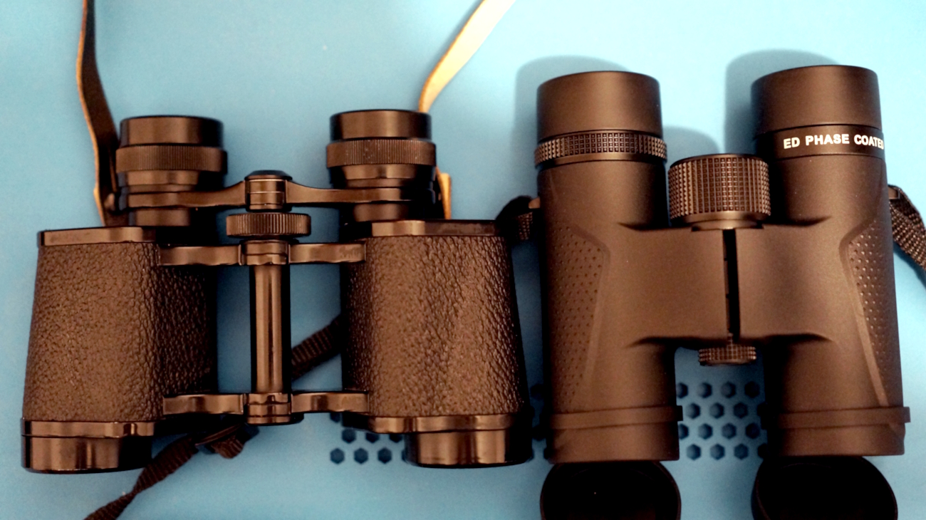

Datele tehnice ale lui SVBONY SV202 ED 8x32 vor avea in paralel (parnteze patrate) datele echivalente de la CZ 8x30 pentru o imagine de ansamblu cat mai completa.
Date tehnice SVBONY SV202 ED 8x32 / [CZ 8x30]:

2- ISTORIC
Nu stiu daca seria Lacerta Elite mai este in productie, dar cert este ca SVBONY este inca pe piata de circa 3 ani si preturile au scazut in tot acest timp in pofida relatiilor complicate intre Europa si China. Din testele fratilor mai mari (eventual cititi/recititi reviewurile existente aici pe forum) o concluzie generica ar fi o similitudine CZ Conquest – SVBONY cel putin din punct de vedere optic. Deci avem asteptari mari si de la 8x32….
3- MECANICA
Mecanica este din dural (AloyMagnesium – cum le place la marketinghisti sa spuna) si acoperit de un cauciuc sintetic de foate buna calitate. In rest doar capacele de protectie oculare si obiective alaturi de eyeshilduri sunt din masa plastica. Eyeshildurile sunt insa de tip cauciucat astfel incat atunci cand exista contact intre el si lentilele ochelarilor aceasta sa nu dauneze nicuneia dintre parti. Superba este rotita de clar, din dural randalinat, care asigura o actionare extrem de precisa si placuta. Toata mecanica este perfecta, neexistand nici cele mai mici jocuri sau inadvertente. Totul este executat cu maxima atentie si da impresia unui lucru bine facut avand un sistem CTC foarte bine pus la punct. Toate cale 3 binocluri care au ajuns la mine au venit direct de la producator, in cutia lor originala, fara sisteme suplimentare de protectie. Nici unul dintre ele nu a suferit decolimari sau alte defectiuni mecanice/optice ceea ce imi spune destul de mult despre calitatea sistmelor de fixare din interior. Comparat cu CZ 8x30 ca si ansamblu, constatam o greutate similara si un volum similar (chiar daca unul este mai mult lat decat lung si celalalt mai mult lung decat lat). Prinderea in palme este parca mai ferma pe cauciucul SVBONY fata de CZ dar si prinderea mai departata a poro-ului asigura parca o mai mare comoditate (as spune clasica diferenta intre porro si roof ca si priza). In mana SVBONY se simte bine echilibrat, greu si avand o greutate uniform distribuita in toata masa sa, senzatie care de fiecare data cand am simtit-o la un binoclu a fost de bine (caci ea provine din sticla nu din dural). Binoclul vine cu capace atat pentru obiective cat si pentru oculare, laveta, o curea eleganta lata si personalizata si o gentuta clasic chinezeasca cu montare doar pe cureaua de la pantaloni. Designul este in aceeasi linie ca si la fratii mai mari, simplu dar elegant. Eye shieldurile se pot desface in 3 trepte astfel incat la maxim pot asigura inclusiv un punct de sprijin in jurul ochilor.
4- OPTICA
Optica de ce sa mai ocolim, este de aceeasi calitate ca si la modelele testate anterior. O mare si placuta surpriza pentru mine este mentinerea calitatii de-a lungul anilor la aceasta serie, ajunsa deja la peste trei ani de productie. Depuneri la fel de dense si avand acelasi bun randament fac ca imaginea sa fie foarte lumionasa, contrastul puternic si cu o definitie demna de binocluri de multe ori mai scumpe. Zona de clar a campului vizual se intinde pana la circa 15%, imaginea fiind foarte clar delimitata fara treceri prin nuante de gri. Aberatiile cromatice apar doar la margini si sunt similare cu cele a lui CZ Conquest. De altfel pot spune ca daca as fi avut un CZ Conquest 8x32 sunt convins ca nu as fi vazut diferente calitative din punct de vedere optic. Sticla lui SVBONY 8x32 este parca o copie a lui Conquest cu depuneri de alta culoare. Fenomen intalnit parca din ce in ce mai des la binoclurile chinezesti (vezi si cazul seriei Lacerta Prime). Deci avem o imagine relativ rece, ascutita care insa reda foarte bine coloritul natural. Placerea de a privi este la randul ei prezenta, si asigura un efect superb de hublou(cu eyeshildurile coborate, bineinteles). Foarte bine corectat geometric si avand o zona de “sharf” similara cu CZ 8x30, micul SVBONY incanta mai ales prin prisma pretului foarte bun din ultima perioada (in jurul 100E – cu toate taxele de transport, vama, TVA , etc incluse!). Noaptea stelele sunt punctiforme si au un colorit natural.
5- TESTE
A fost testat cu urmatoarele binocluri:
CZ Conquest 10x42
Am inceput in forta, fara sa am mari temeri avand insa o veche experienta cu binoclurile SVBONY anterioare. Asa cum am mai spus pare ca privesc printr-un CZ Conquest 8x32 superb ca idee si similtitudine. Ma surprins luminozitatea lui SVBONY 8x32, care este atat de apropae cu cea a lui Conquest 10x42 incat foarte greu le distantezi (CZ fiind cu extrem de putin mai luminos). Defnitii comparabile, colorit comparabil, aberatii cromatie comparabile, absolut superb efort al micutului chinez de a se tine lipit de german. Pe timp de noapte, pe un cer relativ curat dar Bucurestean, ambele au vazut acelasi numar de stele.
CZ Foto Schaja 8x30
Modelul Foto Schaja este totusi putin diferit de clasicul Deltrintem, deoarece lipseste cu desavarsire tintul galben carcteristic seriei(model este facut pentru Berlinul de Vest, la aceea vreme, cu ocazia unor evenimente mai deosebite – vezi review). Cu toate acestea luminozitatea lui SVBONY este net superioara lui CZ. Rezolutia as spune ca este de fapt identica, si este doar o senzatie ca ar fi mai mare la chinez (senzatie generata doar de luminozitatea mai mare a acestuia). Campul vizual a lui CZ este totusi ceva mai mare dar aceasta este direct proportional si cu zona mai mare de neclar a sa fata de SVBONY. Senzatia de 3D este mai pregnata la CZ. Maniabilitatea si “placerea de a privi” sunt din nou similare. Portabilitate, greutate toate comparabile pana la cel mai mic detaliu.
6- CONCLUZII
In incheiere avem un clar inocuitor nou pentru cel mai reusit binoclu al tuturo timpurilor CZ 8x30, in acest roof frumos: SVBONY S202 8x32 ED. Acum alegerea este in sfarsit simpla … la acealsi pret il voi alege pe cel care, culmea, e chinez si are calitatea optica mai buna. Un binoclu mic extrem de portabil si extrem de versatil putand fi luat la purtator fara prea multe sacrificii si facand fata la mai orice doleanta binoculara inclusiv la un domeniu astro (macar atunci cand nu avem posibilitatea sa accesam un binoclu mai mare). O mica capodopera a clasei lui. Deci recomandat cu caldura.
Un binoclu deosebit SVBONY SV202 8x32 ED
