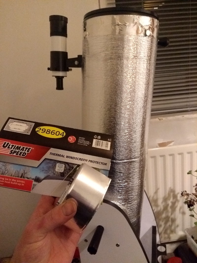

Mulțumesc tuturor pentru feedback!
@Mircea Pteancu: Observațiile dvs. sunt corecte, afirmațiile mele legate de echilibrul termic nu au fost suficient de nuanțate. Rulmentul a fost soluția rapidă și ieftină, pe cea cu discul de pick-up o cunoșteam dar nu aveam unul la îndemână. O să pun o poză cu rulmentul ca să știe omu' ce să evite.
Cu focuserele Crayford nu e doar marketing, cel cu cremalieră pe care l-am avut la lunetă trebuia bibilit cel puțin odată pe săptămână - e drept că avea mai mult de furcă din cauza diagonalei; ăsta n-a mai văzut șurubelniță din ziua când am scos telescopul la stele prima dată.
Pe apm-teleskop.de jucăria asta costă 295 euro; pentru 407 iepuroi au la vânzare un model brănduit Bresser, cu focuser cu cremalieră și reglaj fin și o montură mult mai deșteaptă. Eu zic că merită diferența, dar dacă banii sunt o problemă, e bine ca omul să știe care sunt problemele de care se poate lovi.
@2SKY: Cred că fiecare persoană are un stil propriu de a manevra telescopul. Mie îmi place ca forța necesară pentru al pune în mișcare să fie doar puțin mai mare decât cea care permite continuarea mișcării. Deasemeni, am pretenția ca forțele pe cele două axe să fie aproximativ egale, nici prea mici nici prea mari. Nu-mi permit să comand instrumente la meșteșugari renumiți așa că sunt nevoit să adaptez ceea ce pot cumpăra...
rulmentul cu pricina
