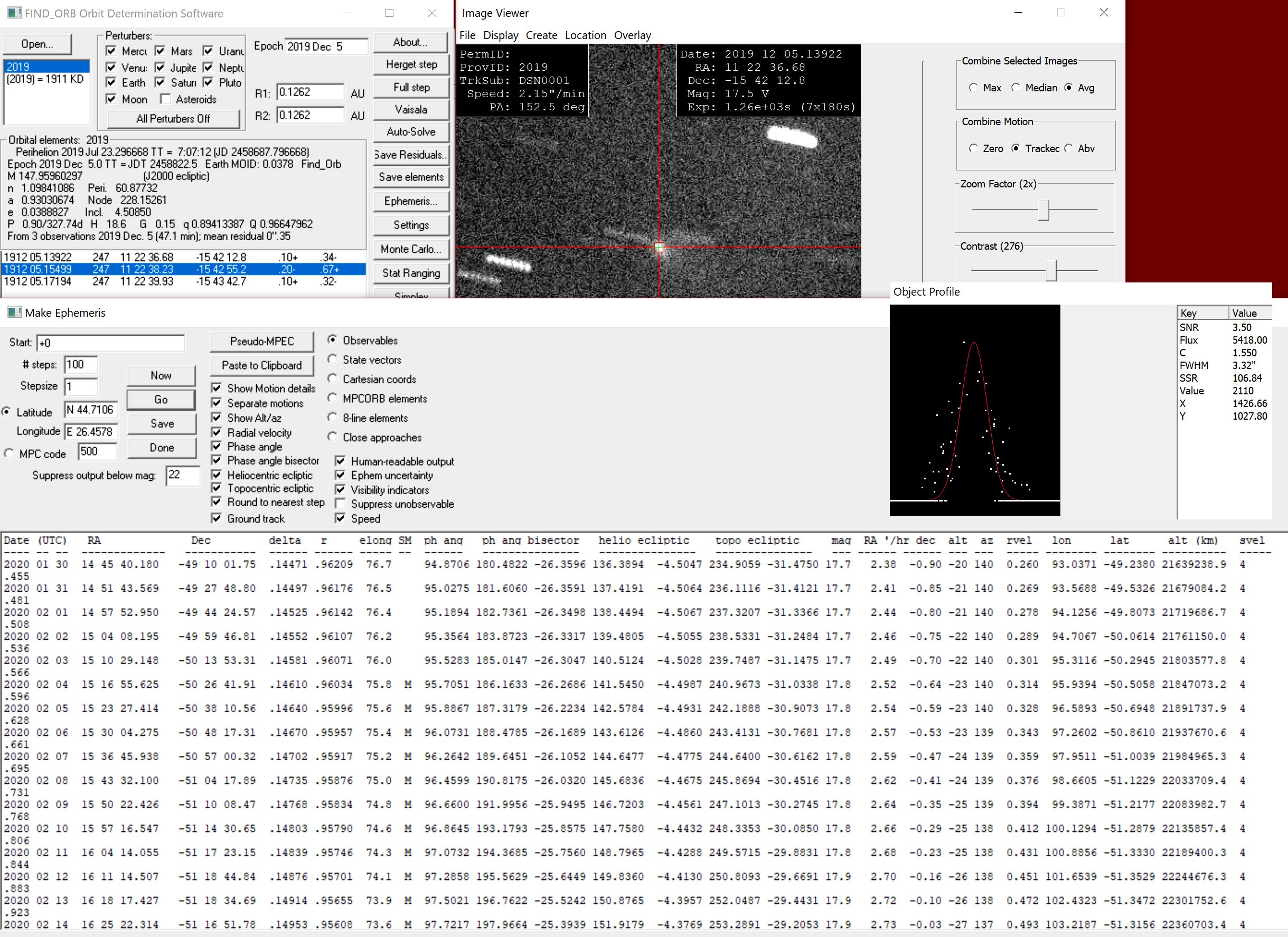

Cometa interstelara C/2019 Q4 (Borisov)
Observator GAAP
Dridu Snagov, Romania

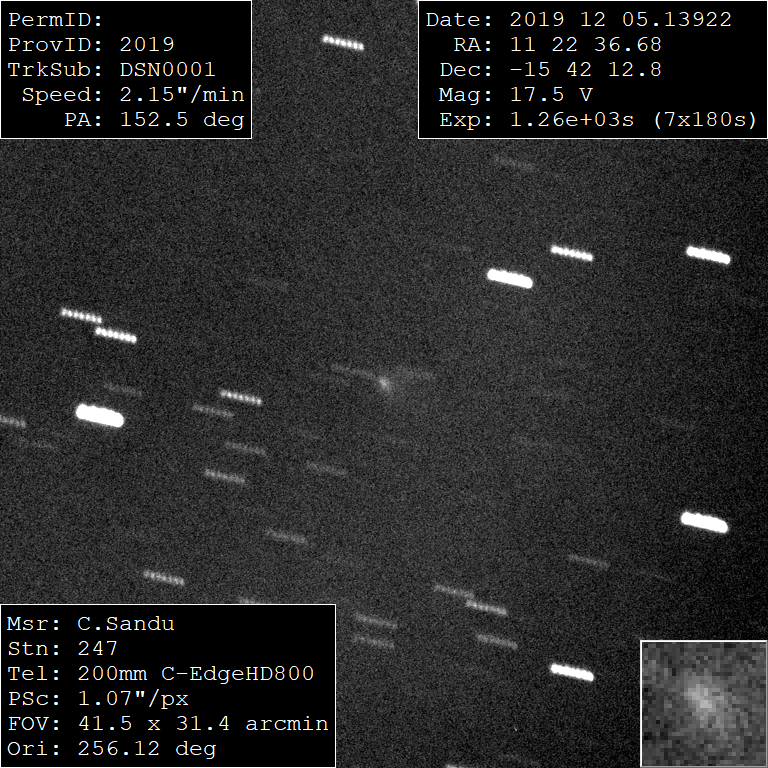

In data de 5 dec 2019, am capturat cateva imagini cu cometa interstelara C/2019 Q4 (Borisov) la o magnitudine de 17.55 (calculata), in conditiile unui cer de tara (SQML 20,60).
Am efectuat astronometrie pe 21 de imagini a cate 180s fiecare, si am realizat o efemerida demo din 3 observatii (pentru 2020).
Cu putina imaginatie, se poate observa si o coada.
S-a folosit telescopul Celestron EdgeHD800, de 0,20m, pe o montura Ioptron Cem60EC si o camera ASI1600MM racita.
Orbita atasata este calculata pentru data de 5.12.2019, din sutele de observatii realizate in lume.
Alte detalii> Altitudine: 20°, Elongation: 75.3°, Constelatie: Crt, Distanta fata de Soare: 300.41 mil. km, Distanta fata de Pamant: 301.75 mil.km,
Viteza: Aprox. 38 km/s
Cer Senin!
Imaginie cu cometa interstelara C/2019 Q4 (Borisov) la o magnitudine de 17.55 (calculata), in conditiile unui cer de tara (SQML 20,60)

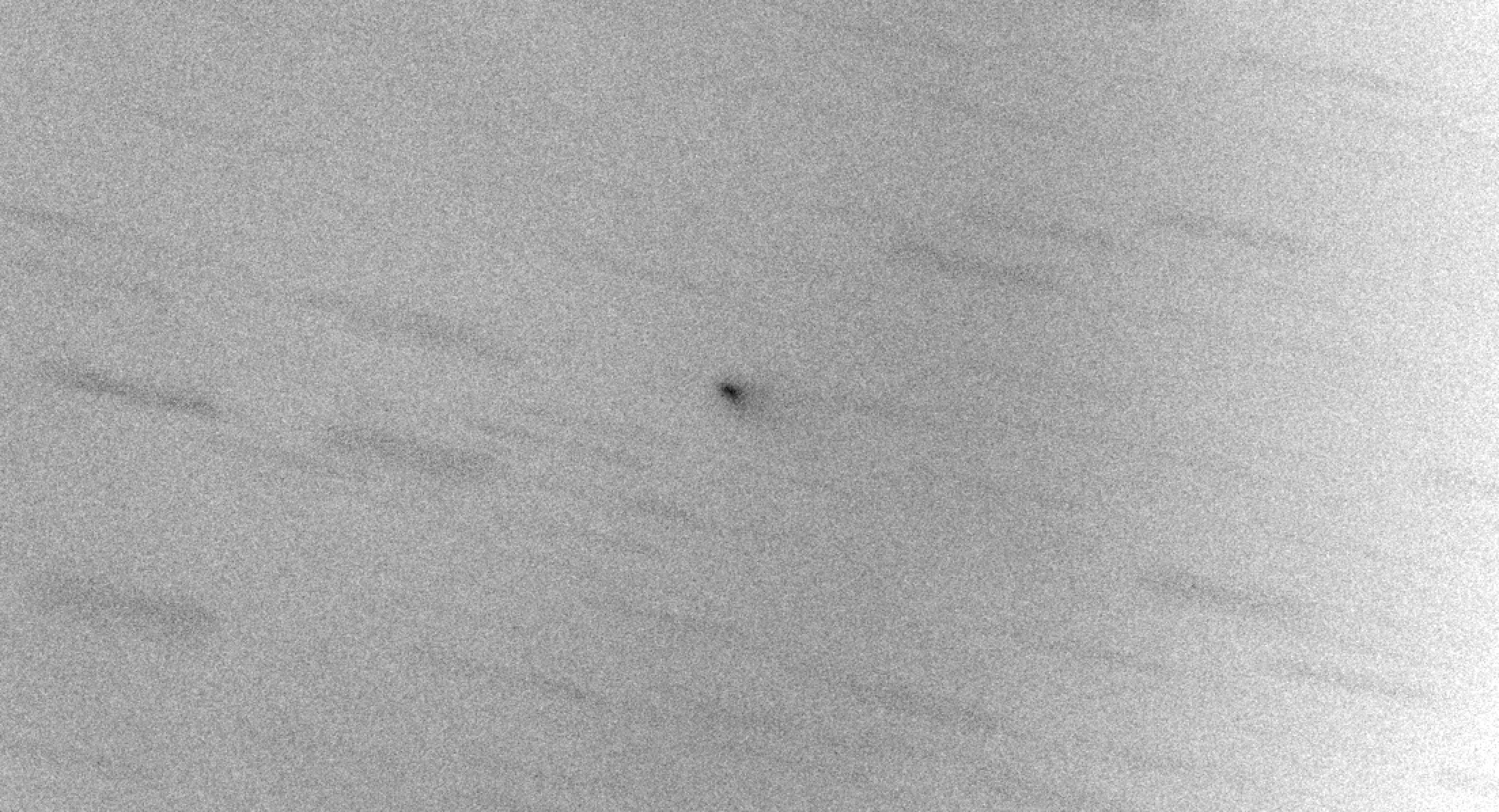

Stack - 7 imagini a cate 180s fiecare
 Marime fisier:  572.94 kb
 Vizualizat:  de 5471 ori

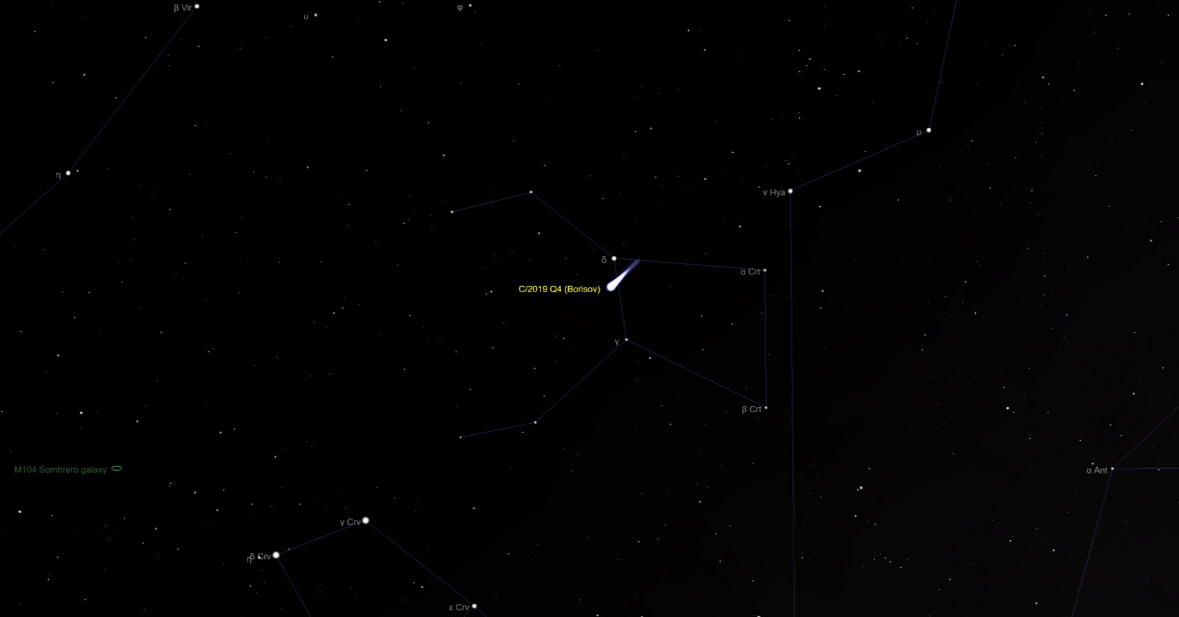

Efemerida demo din 3 observatii (pentru 2020)
 Marime fisier:  704.45 kb

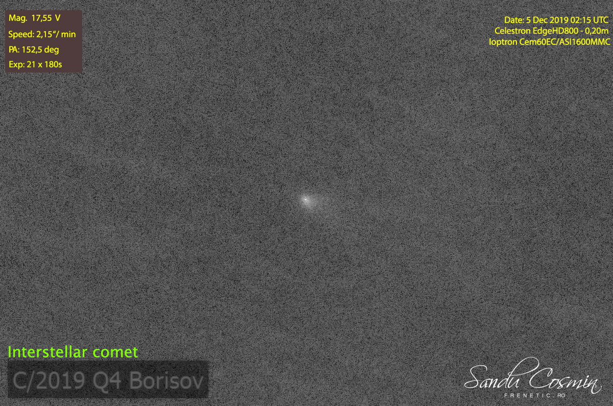

Negativ
 Marime fisier:  808.92 kb

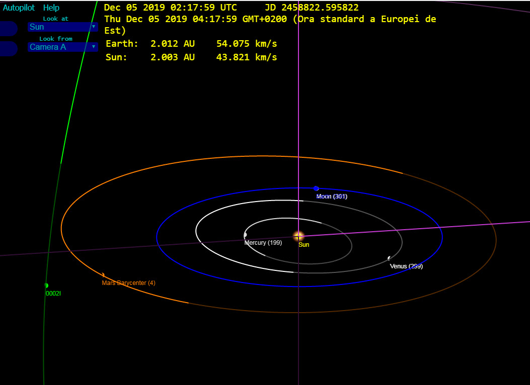

 Marime fisier:  110.29 kb

Andi
Data inscrierii: 10 Oct 2007
Mesaje: 1286
MesajTrimis: 31 Ian 2020 22:16 Download mesaj
A treia planetă de la Soare este Moon!
Ce componente ale vitezei relativ la Soare și Pământ sunt calculate?
Declinația permite observarea ei din emisfera sudica.
Excentricitatea trebuie să fie peste 1.

MesajTrimis: 01 Feb 2020 13:08 Download mesaj
Aceste elemente orbitale ale cărei comete sunt?
Dacă este cometă interstelară, orbita este hiperbolică și excentricitatea e>1.

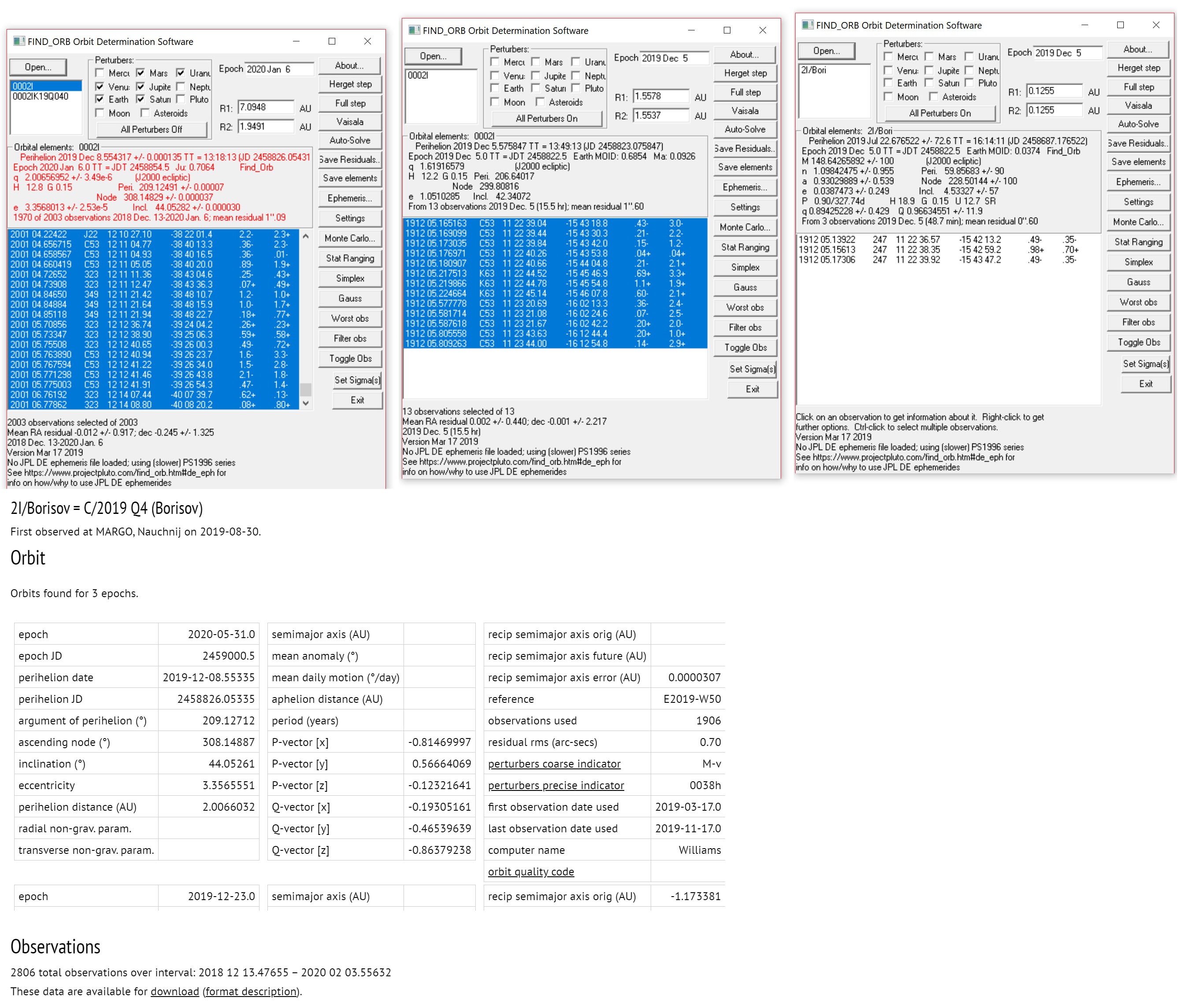

Val Cosmin Sandu
Data inscrierii: 20 Aug 2017
Mesaje: 61
MesajTrimis: 09 Feb 2020 20:52 Download mesaj
Vorbim de cometa 2I/Borisov = C/2019 Q4.
Elementele orbitale sunt obtinute prin astrometrie pe o serie de expuneri realizate in data de 5.12.2019.
Au fost intocmite 3 observatii la o valoare reziduala de sub 1 arcsec, ceea ce denota o calitate buna.
Dar,
Pentru a obtine date bune, avem nevoie de mai multe observatii.
De cate observatii avem nevoie pentru a identifica corect orbita si a intocmi pe termen lung efemeridele?
Un studiu mai jos ne arata urmatoarele date oficiale:
Pentru cometa interstelara Borisov, au fost realizate 2806 observatii oficiale.
O data introduse in program, am stabilit cu eroare foarte mica toate elementele orbitale.
Apoi am scos din aceste date observatiile din 5.12.2019. Din cele 13 oficiale din acea noapte, se observa ca se pot extrage doar valori aproximative privind elementele orbitale.
Din cele 3 observatii personale (realizate din 21x180sec expuneri) nu se poate intocmi o orbita buna. Nimeni nu poate.
Dar, ma poate ajuta sa identific in expunerile mele pozitia cometei pentru urmatoarele aproximativ 3-4 nopti.
Daca repet observatiile, obtin destule date pentru a calcula elementele orbitale, orbita si as putea realiza o efemerida mai lunga.
In ceea ce priveste declinatia, aceasta permite observarea ei din emisfera sudica. Efemerida e calculata pentru 30.01.2020. Cometa nu mai este vizibila in emisfera nordica in acest moment.
Cer senin !
 Marime fisier:  948.24 kb
 Vizualizat:  de 5297 ori

MesajTrimis: 10 Feb 2020 10:08 Download mesaj
Din trei observații făcute în aceeași noapte nu se poate determina decât o orbita provizorie.
Dar în general se pleacă cu valoarea e=1, orbită parabolică; altfel trage spre cerc e=0 (cum se vede din tabelul din dreapta).
