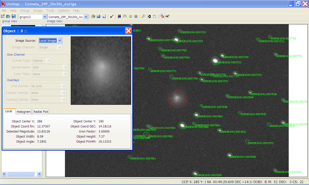

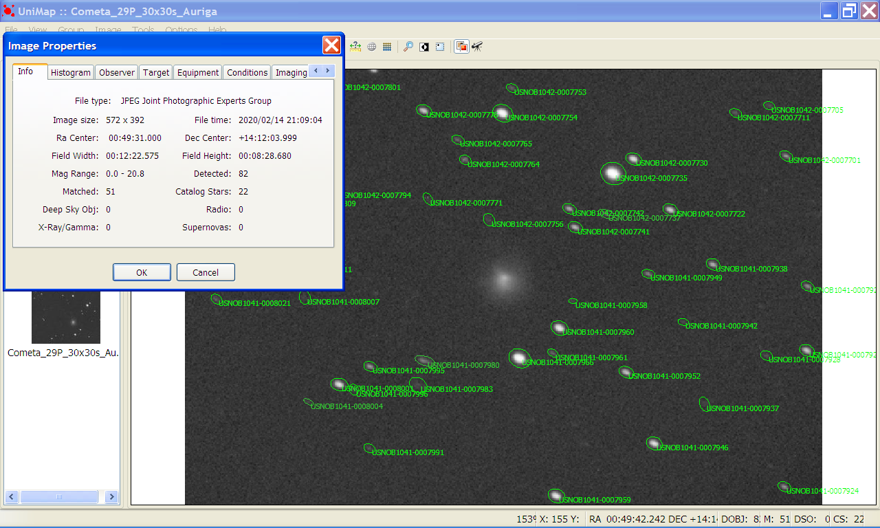

Am pus fotografia in UniMap si am obtinut caracteristicile imaginii si ale cometei.
 Marime fisier:  355.91 kb
 Vizualizat:  de 8182 ori
Magnitudine 13.8
 Marime fisier:  330.68 kb

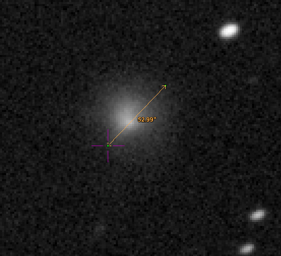

Aseara a fost senin dar am fost ocupat cu niste asteroizi si am uitat de 29P.
Adrian Sonka a urmarit-o in cateva nopti, are o imagine postata pe canalul FB Cometbase.
Ceva informatii se mai gasesc si aici: http://www.aerith.net/comet/weekly/current.html
Dimensiunea determinata cu Aladin ar fi pe la 50", imaginea e la 1.3"/pixel.
