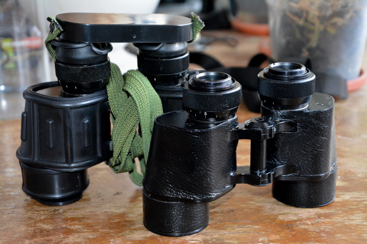

Controversatul IOR 7x40, in ciuda anilor, se tine inca de sotii, rezistand bine in topurile actuale ale binoclurilor la un pret (cel putin dupa parerea mea) mult supra-evaluat. Multi dintre pasionatii pe care ii cunosc (printre care si eu) alaturi de binocluri ultramoderne si mult mai performante, mentin in colectie si cate un exemplar din emisia romaneasca IOR 7x40. Cu bune si cu rele pana la urma asa cum mai zicea cineva pe net, acest binoclu are ceva aparte, fascinant si ciudat care te face sa te indragostesti cumva de el in pofida dezavantajelor care exista fara doar si poate. Nu pot sa nu citez o remarca, vis a vis de senzatiile generate de privirea prin acest binoclu, gasita pe un forum de vanzari : “cine priveste prin el va fi fermecat sau vrajit de claritate si apropiere, va fi ca un cosmar pe care il veti visa noaptea”. Cosmar sau nu, farmece sau vraja, ceva exista totusi acolo in structura acestui binoclu. Placerea de privi este in mod cert ceva subiectiv, specific fiecaruia dintre noi si necuantificabil obligatoriu in parametrari fizico-mecanice stricte. Ceea ce mie mi-a placut la acest binoclu (in afara de campul generos si definitia buna a detaliilor) este inclusiv tenta de galben, care pe viziune terestra parca invioreaza si bucura ochiul cu o lumina calda vesela, odihnitoare. Pe astro mai ar fi niste comentarii vis a vis de luminozitatea impiedicata de acest tint, dar cum binoclul perfect (cum ne-a demonstrat pana acum colegul nostru Daniel) nu exista, sa ne multumim cu ce avem. Doua lucruri m-au deranjat oarecum la acest model militar Smile :
Greutatea lui = 1100 grame si faptul ca desi are un eye-relief generos si un camp foarte larg, efectul de hublou nu este bine scos in relief. De fapt ar mai fi si al treilea aspect: reticolul gradat, care introduce o extrem de vaga neclaritate pe partea dreapta fata de cea stanga si ma si enerveaza in observatie pe mine ca si civil neobisnuit sa utilizez binoclul ca si aparat de masura.
Astfel s-a nascut idea de a modifica un astfel de binoclu dupa placul meu. Am plecat de la un model fara detectie IR (ca civil, iar nu ma intereseaza acest aspect si doresc sa usurez cat mai mult binoclul, nu ?). Prima etapa , simpla, am dat jos toata armura cauciucata, inclusiv eye-shieldurile si inelele de prindere ale acestora. Am renuntat la capace si cureaua originala de prindere. In etapa doi am scos ocularul drept si am inlaturat reticolul gradat. Am re-etansat ocularul in corpul binoclului (acum este mai expus, nu ? Smile ). Dupa aceste operatiuni am acoperit corpul binoclului si tuburile port obiectiv cu piele sintetica pentru a avea o vaga izolare si o priza cat mai ferma a binoclului. Am pus o curea de sustinere din chinga neagra sintetica dupa modelul utilizat de mine (prezentat si aici pe forum) si a rezultat IOR-ul civil 7x40 ! Smile
Avem acum un binoclu de 875 de grame (de la 1100 grame!) si ceea ce mie imi place la nebunie, un efect hublou atat de frumos incat este greu de depasit de majoritatea binoclurilor vechi sau moderne si chiar merita efortul depus .
Dupa cum vedeti modificarile nu tin de performante optice ci de … gustul fiecaruia vis a vis de placerea de a privi. Ceea ce totusi as spune ca nu este de loc de neglijat, chiar daca aceasta vine evident undeva in planul doi, dupa calitatile optice care spun ca trebuie sa ramana pe locul intai. Un alt aspect care m-a surprins (efect secundar, neintentionat de mine la inceperea acestor modificari) este o prindere extraordinar de comoda a binoclului. Binoclul se tine parca si mai bine in causul palmei , este mai stabil , mai maneabil, mai comod. O alta observatie ce tine strict de sa zicem amplitudinea efectului de hublou. Daca la actualul “civil” vom insuruba inapoi pe capatul ocularelor cele doua inele metalice (ce sustineau eye-shieldurile) efectul de hublou se mai diminueaza un pic! Ceea ce nu arata decat faptul ca variatii mici constructive pot genera efecte destul de violente in utilizare, un lucru interesant de retinut pentru momentul in care dorin sa modificam, reparam sau inventam ceva de la zero Smile.

Binoclul militar si cel ...civil :)
 Marime fisier:  916.6 kb
 Vizualizat:  de 4121 ori
 Marime fisier:  583.98 kb
 Vizualizat:  de 4118 ori

MesajTrimis: 09 Feb 2020 15:57 Download mesaj
Felicitari Dbird pentru optimizare !
''Meic lav not uor'' !
Am trecut si ''noi'' printr-o asemenea experienta ,binoclul meu Fujinon Mariner 7x50mm este modificat.
A fost eliminat reticulul si busola cu afisarea (iluminata) a azimutului din ocularul drept.
In mini-atelierul meu - pentru telescoapele mele un fel de ''House of Pain'' din Insula doctorului Moreau - isi fac de cap brute precum flexul,pendularul si masina de gaurit nu sculele de mecanica fina.
Asa ca operatia de modificare a binoclului a facut-o amicul Csillag care a operat cateva zeci de binocluri si monoculare - toate terminate cu bine pentru ''doctor'' dar mai putin bine pentru unii ''pacienti''... Razz
As fi vrut si eu un IOR 7X40mm dar nu la preturile astea prohibitive.
Ma bucur insa sa stiu ca poate fi ''pacificat'',multumesc pentru detalii.
