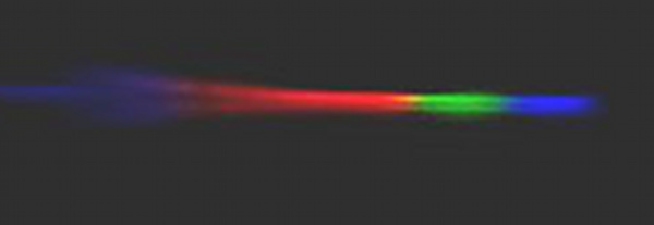

Mai jos e comportamentul unu refractor (dublet ED) cu o camera color fara filtrul UV-IR cut, se observa ca e destul de liniar cu exceptia capatului IR unde o cam da in gard:
http://www.astronomy.ro/forum/files/captur...op_143.jpg
