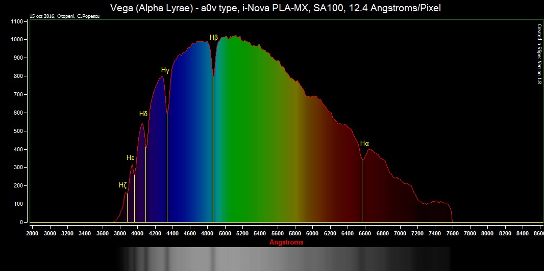

Salutare!
Am deschis un nou topic legat de spectre si spectroscopie, pentru cei interesati si de acest domeniu.
Prima mea "tinta": Vega
Resurse: Skywatcher Newt 200/1000, EQ-6 SynScan GoTo mount, iNova PLA-MX CCD camera, Star Analyzer SA-100, RSpec SW. Cu acest setup dispersia este undeva la 12.4 Angstroms/pixel.
Prima poza reprezinta spectrul brut, calibrat doar pe axa "X". Se observa liniile Balmer de absorbtie ale Hidrogenului.
In poza a doua, intensitatea este calibrata dupa raspunsul in frecventa al camerei. Sub 400nm, apar limitari ale senzorului (ICX618ALA).
Vega, calibrated

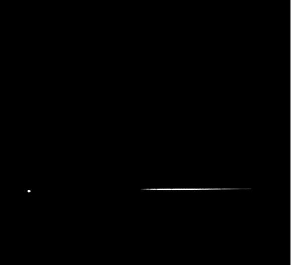

Cum arata imaginea bruta de la camera? In cele doua grafice ce apare pe axa Y?

MesajTrimis: 24 Noi 2016 10:23 Download mesaj
Am atasat un snapshot din RSpec cu imagimea bruta, asa cum apare pe camera. Axa "Y" reprezinta intensitatea luminoasa. Valorile afisate sunt generate de program si sunt pur orientative, in cazul de fata. Nu am gasit o interpretare reala a lor, cu resursele actuale, cel putin pana acum...

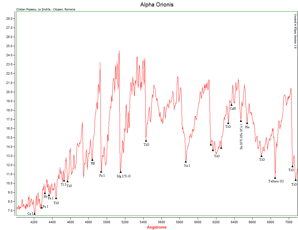

MesajTrimis: 06 Ian 2020 18:51 Download mesaj
... si o poza cu Betelgeuse din data de 03.01.2020.
Setup: Celestron C11, Atik 314L+, Alpy 600. Dispersie 3.5 Angstromi/pixel.
Cadre trase cu Demetra, procesare in RSpec.
S-au observat liniile proeminente de absorbtie Fraunhofer H+K specifice intregii clase spectrale M. Plus prezenta dominanta a liniilor de absorbtie ale sodiului la λ 5890/5895 si abundenta liniilor de absorbtie ale oxidului de titan.
Asteptam sa bubuie...
