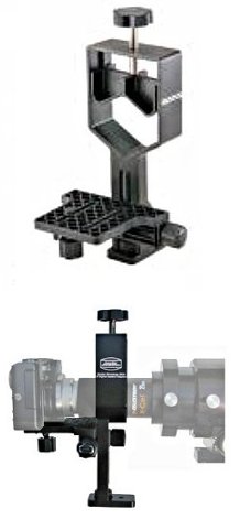

Ai putea sa incerci sa fotografiezi afocal printr-un ocular cu un eye-relief mai bun. Asta inseamna ori oculare cu focala mare (-30mm) sau oculare tip LE. Depinde ce ai in dotare, de obicei relieful scade odata cu scaderea focalei la ocularele comune (Kellner si Ploss simple).
Nu are sens sa incerci sa tii aparatul cu mina, miscarea va distruge poza plus ca aparatul va fi incapabil sa focalizeze. Mai bine incearca sa construiesti un adaptor ca cel din imagine (vad ca esti mester) si sa folosesti aparatul pe 1 sec expunere, fara functii de sharpness sau alte prostii. S-ar putea sa iasa chiar bine daca reusesti sa focalizezi.
Incearca sa elimini reflexiile in lentile prin acoperirea ansamblului cu o cirpa neagra sau ceva similar.
Chiar daca o imagine mai buna vizual se obtine cu un ocular in jur de 20mm pentru telescopul tau (mai multa luna) dificultatea creste pe masura ce exit-pupil scade si relieful se diminueaza. Alinierea axei optice este cea mai importanta.
