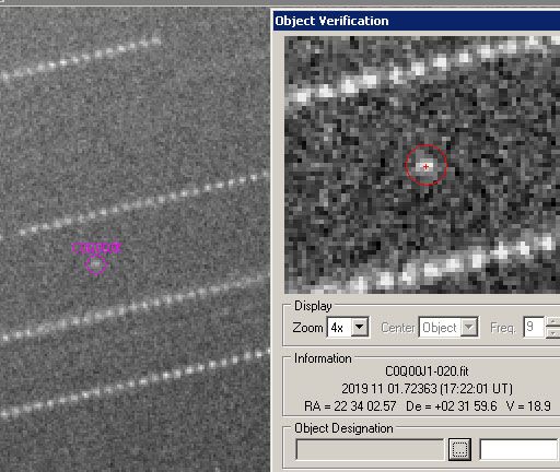

Un exemplu cand amatorii pot aduce contributii.
Acest asteroid a trecut foarte aproape la 0.0006 UA (aprox 90.000km) de Pamant, fiind descoperit de survey-urile americane, singurul follow-up a primit din Romania deoarece in rest era noros.
https://minorplanetcenter.net/db_search/sh...id=2019+VA
https://minorplanetcenter.net/mpec/K19/K19V12.html
 Marime fisier:  52.99 kb
 Vizualizat:  de 7413 ori

De fapt, distanta minima la aceasta apropiere a fost de 107.700km:
"Small Apollo asteroid (5~12 m) with a very small E-MOID of 0.000572 au (85600 km) in MPEC V12: 2019 VA [a=2.07,e=0.54,i=1.1,H=28.5]. Close approach today at 17:41 (+/-0:12) UT at a distance of 107700 (+/-1500) km."

Deși asteroidul a fost descoperit de survey-urile americane, arcul de cerc străbătut de asteroid era prea mic pentru a i se putea calcula o orbită și obiectul trebuia urmărit în continuare pentru a face ca acuratețea determinării orbitei să crească și astfel obiectul ceresc să poată fi ulterior catalogat.Cum asteroidul a apus pentru cercetătorii americani, trebuia luat în primire de alți observatori, care să comunice pozițiile noului corp ceresc.
Vremea nefavorabilă din Europa a făcut ca doar fereastra de nori deasupra Transilvaniei de ieri noapte să permită unui singur observator specializat deja pe asteroizi (Lucian Hudin) să poată urmări (follow up) obiectul ceresc a cărui imagine a postat-o mai sus.
Asteroidul aproape că a avut o traiectorie de impact și deplasarea sa foarte rapidă a făcut ca datele preliminare comunicate de survey-uri să fie insuficiente, Lucian reușind să găsească o metodă de aproximare introducînd între datele primite și propriile observații, media rezultată a permis stabilirea imaginii și implicit a traiectoriei asteroidului. Sper că am înțeles bine această soluție tehnică (măcar în principiu- eu fiind inginer chiar dacă geodez Laughing )
Bref, vorbind cu Lucian am simțit bucuria lui, care era bucuria reușitei și sunt convins că bucuria aceasta este și a noastră. Felicitări Lucian!

Felicitari cu atit mai mult cu cit obiectul este mic , si aparent neimportant . Daca cauti celelalte observatoare te sperii ...
Observer details:
291 LPL/Spacewatch II. Observer M. T. Read. 1.8-m f/2.7 reflector + CCD.
703 Catalina Sky Survey. Observer G. J. Leonard. Measurers E. J. Christensen,
G. A. Farneth, D. C. Fuls, A. R. Gibbs, A. D. Grauer, H. Groeller, R. A.
Kowalski, S. M. Larson, G. J. Leonard, T. A. Pruyne, D. Rankin, R. L. Seaman,
F. C. Shelly, K. W. Wierzchos. 0.68-m Schmidt + 10K CCD.
H01 Magdalena Ridge Observatory, Socorro. Observers W. H. Ryan, E. V. Ryan.
Measurer W. H. Ryan. 2.4-m f/8.9 Ritchey-Chretien + CCD.
I52 Steward Observatory, Mt. Lemmon Station. Observer G. J. Leonard.
Measurers E. J. Christensen, G. A. Farneth, D. C. Fuls, A. R. Gibbs, A. D.
Grauer, H. Groeller, R. A. Kowalski, S. M. Larson, G. J. Leonard, T. A.
Pruyne, D. Rankin, R. L. Seaman, F. C. Shelly, K. W. Wierzchos. 1.0-m
reflector + CCD.
L04 ROASTERR-1 Observatory, Cluj-Napoca. Observer L. Hudin. 0.3-m f/5
reflector + CCD.
