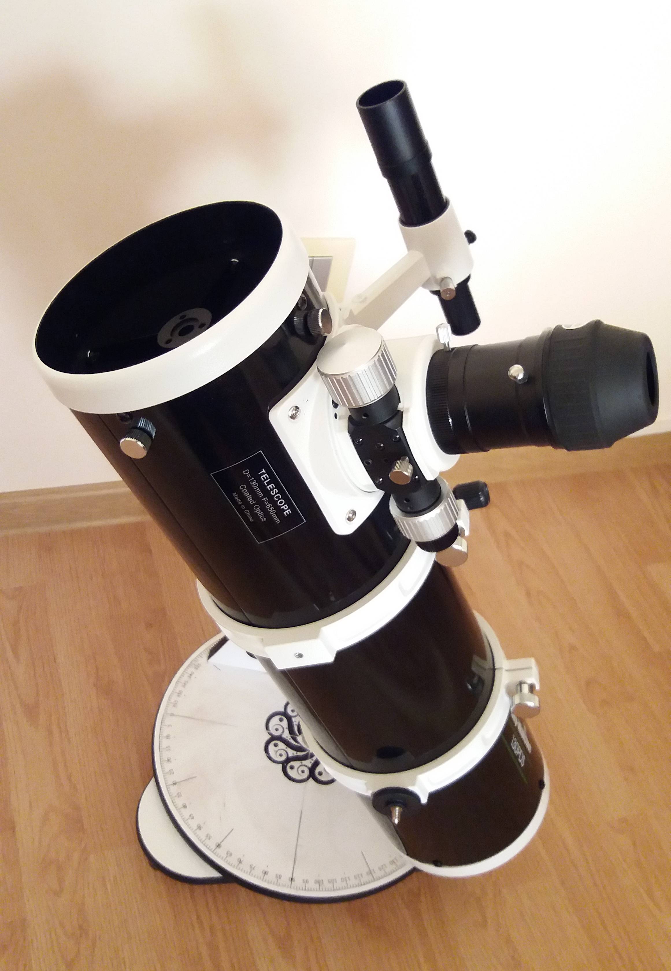

Telescopul pe montura ecuatoriala NEQ3-2 si pe montura alt-azimutala juma' de Dobson de la un Sky-Watcher Heritage 130 mm.
 Marime fisier:  500.65 kb
 Vizualizat:  de 10092 ori
 Marime fisier:  377.4 kb
 Marime fisier:  467.2 kb
