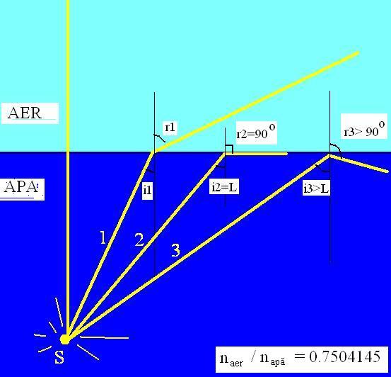

Noțiuni de bază
Refracția este fenomenul de schimbare a direcției de propagare a luminii la trecerea dintr-un mediu în altul, astfel încât
1. raza incidentă, normala și raza refractată se află în același plan;
2. sinusul unghiului de refracție este proporțional cu sinusul unghiului de incidență.
Adică
sin i = n sin r
Unde n = v1 / v2 este raportul dintre vitezele de propagare a radiației luminoase prin cele două medii (indicele de refracție relativ).
Observăm că dacă n > 1 (lumina se propagă mai repede prin al doilea mediu), atunci
sin i < sin r adică i < r ( spunem că refracția are loc cu depărtare față de normală).
Atunci, există un unghi de incidență (L = arcsin n) pentru care r = PI, adică raza &laquo; refractată &raquo; se propagă la suprafața de separație. Pentru raze care cad sub unghiuri de incidență mai mari, refracția are loc cu întoarcere în primul mediu. Fenomenul se numește reflexie totală.
În figura de mai jos am considerat o sursă S aflată în apă, de la care pornesc raze spre suprafața liberă. Pentru raze (raza 1) care au incidență aproape de normală are loc refracție, dar pentru raze (2 și 3) mai depărtate de normală, are loc reflexie totală. Razele respective nu mai ies din apă.
Cam așa… dispersia a fost tratată de Prof pe topicul cu aberații optice și nu mai reiau. Dau doar link-ul http://www.astronomy.ro/forum/viewtopic.php?t=1411
și mă opresc, deocamdată. Revin, după ce dorm (nici măcar somn n-am prins, si e tarziu tare.)

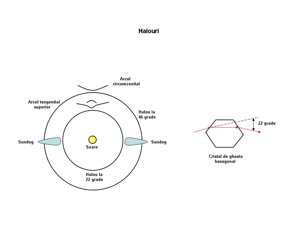

Si pentru ca a venit vorba de cateii lui Catalin, doua vorbe despre halourile de 22 grade cu scuzele de rigoare fata de Lucia ca i-am intrerupt expunerea.
Haloul de 22 grade este un fenomen optic simplu datorat refractiei (dar si reflexiei) luminii pe cristalele hexagonale de gheata din atmosfera.
Am facut mai jos un desen destul de rudimentar dar din care sper sa se poata intelege fenomenele care apar uneori odata cu acest halou (nu este obligatoriu sa apara mereu).
In partea dreapta a desenului este figurat un cristal hexagonal de gheata care va prezenta comportamentul unei prisme fata de lumina si o va dispersa pe aceasta in culorile ei fundamentale.
Astfel culoarea rosie va intalni un mediu cu n=1.306 si va fi deviata cu un unghi de 21.54 grade, pentru culoarea verde n=1.311 si unghi de 21.92 grade iar pentru albastru n=1.317 si unghi de 22.37 grade.
Haloul de 22 grade pare mai bine definit pe interior pe culoare rosie si se estompeaza spre marginea de sus a spectrului pe culoarea albastra.
Uneori odata cu acest halou mai apar si alte fenomene: sundog, arcul tangential superior, pilonii solari si chiar dispersia Mie.
In unele cazuri apare o intensitate marita pe orizontala in cele doua extreme ale haloului datorata orientarii cristalelor de gheata cu predilectie paralel cu directia orizontala sub efect Bernoulli. Acestia sunt cateii lui Catalin (sundog).
Si haloul si sundogii pot apare si in jurul lunii in conditii prielnice.
Dupa cum poti sa observi nenea Alex si in desen apar doi sundogi Very Happy

Ar mai fi de spus ca haloul de 22 se formeaza in nori cirrostratus. Asa ca daca iesiti din casa si vedeti cirrostratus pe sus, fiti cu ochii in 4 dupa halo-uri. Nu e neaparat sa se formeze intotdeauna cand sunt asemenea nori, dar uneori se intampla Smile
Ca lumea sa nu fie confuzata de eventuale lecturi, sundogii se cheama parhelia de fapt, iar in limba romana se mai numesc si sori falsi.
De obicei sunt observati cand Soarele e jos pe cer. Daca Soarele e sus pe cer, sundogii se vor departa de haloul de 22 de grade, ajungand de obicei sa fie vizibili la nivelul haloului circumscris (un oval in jurul Soarelui, tangent sus si jos la haloul de 22; daca soarele e mai jos de 29 de grade parca, circumscrisul se rupe in arcul tangent superior si arcul tangent inferior).

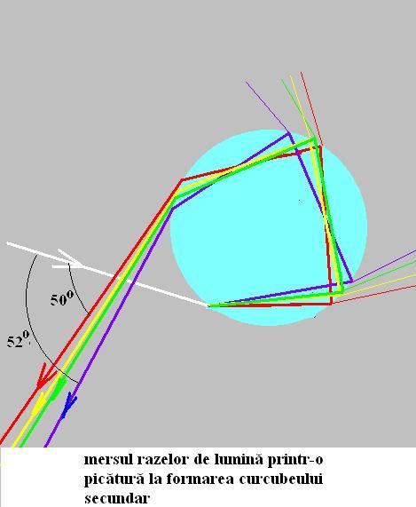

2. Ce se întâmplă:
Lumina care vine de la Soare ajunge pe picăturile de apă din atmosferă. Aici:
- o parte (funcție de incidență) se reflectă în atmosferă – raza1-
- o parte se refractă (intră în picătura de apă) și are loc o primă dispersie.
- Razele ajung pe cealaltă față a picăturii. O parte se refractă –raza2-(din nou funcție de incidență) dar are loc și reflexie totală.
- Razele care au suferit reflexie totală ajung pe suprafața dinspre observator, unde suferă încă o refracție însoțită de dispersie. Ele dau imaginea curcubeului primar.
- Din nou funcție de incidență unele raze suferă două reflexii totale în interiorul picăturii. Ele dau curcubeul secundar. Dubla reflexie totală funcționează aici ca un sistem de prisme care răstoarnă imaginea, motiv pentru care culorile în curcubeul secundar sunt în ordine inversă față de primar. Încă, observăm că în cazul curcubeului secundar lumina pierdută din curcubeu (ce spunea dl Prof mai sus) este mai multă decât la primar, ceea ce face ca secundarul să se vadă mai slab.
