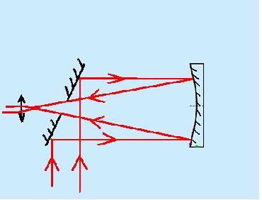

Schema optica e cea postata de dl. Tamas.
Oglinda principala a fost de 100 (diametru), f/10, împrumutată.
Oglinda plană a fost una ordinară, găurită cât se poate de neîngrijit.
Față de alte tipuri: oglinda principală nu e obturată.
Se pierde lumină prin gaura oglinzii plane și pot să apară reflexii parazite.
Noi am făcut corpul din placaj, ca o ladă fără capac - ca să se poată vedea optica.
Fac o schemă, sorry pentru calitate. Sunt răcit bocnă.
O să facem niște poze.
Lucrarea s-a numit "Instrumente optice în astronomie", au fost prezentate pe scurt și telescoapele clasice, Newton, Mak, Gregory... și a fost o lucrare pentru clasa a 7-a.
