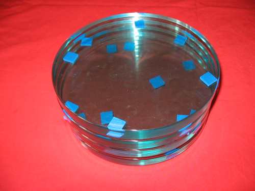

Sunt trei firme in Bucuresti care vand sticla de 19mm grosime care o si taie/teseste acolo.
Eu am cumparat 4 discuri de 210mm diametru si 19mm grosime cu 1.600.000 lei, tesite, etc ca un poze.
Daca poti veni prin Bucuresti o sa te directionez.

Dupa cum cred ca sti deja Smile www.glassexpert.ro (de unde am cumparat eu).
Eu recomand sa se cumpere sticla normal si sa se taie/tesit acasa. Fiindca "serviciile" costa cam 80% din pretul final. Spun din experienta, fara tesit/taiat un disc ar costa cam 150.000 lei.
