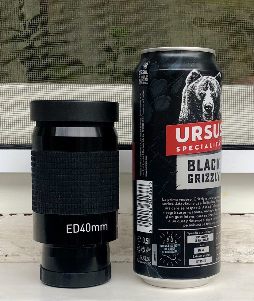

...ocularele foarte mari, de gen 30mm /82 grade, si chiar mai mari, exceptant pe cele cu barel de 3'', nu au lentila de intrare de 50,8mm, ci undeva pe la 42mm.
Bine ai revenit Smile
Nu vreau sa te contrazic dar m-ai facut curios si am masurat: la Paragonul meu de 40mm/68 grade pe format 2" deschiderea utila a lentilei de camp este de 52mm iar stopul de camp (diafragma) are 46mm in diametru. Pun o imagine cu el ca sa va fac pofta Wink
Am verificat cu atentie desenul din primul atasament si sunt sigur ca este corect. Pentru ocularul pe care il foloseste autorul (trecut in desen cu tot cu stopul lui de camp) experimentul propus de tine se poate face cu un cartonas ce are decupat un cerc de 36mm diametru, adica exact cat stopul de camp al ocularului folosit.

Acum nici eu nu vreau sa te contrazic, dar cum intra o lentila de 52mm intr-un barel de 50,8mm? Poate te referi la lentila de ochi, nu la cea de camp. Sau incurc eu denumirile, si cea dinspre telescop nu e lentila de camp, ci de ochi.
Mesaje: 6164
MesajTrimis: 03 Ian 2021 17:31 Download mesaj
Lentilele se afla in corpul ocularului care are diametrul exterior de 63mm si interior de 58mm.
Barel numesc eu piciorul ocularului care este pe standard de 2", adica 50,8mm.
Diafragma de camp se afla chiar la jonctiunea dintre corpul ocularului si barel si are 46mm in diametru.
