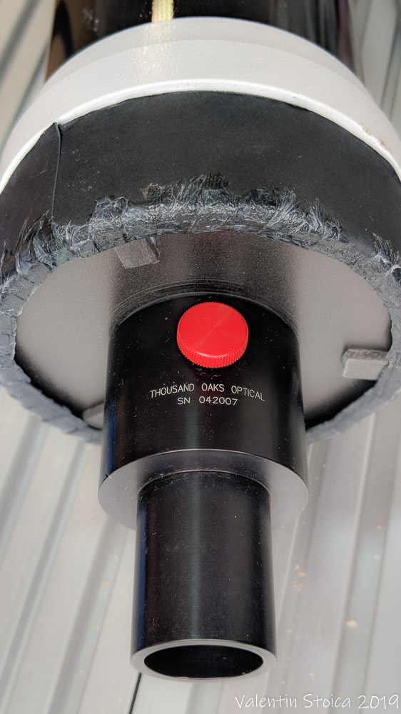

Titlul subiectului: Filtru Ha de apertura
Desi suna frumos, nu este vorba un filtru Ha de apertura completa Smile
De obicei se recomanda ca filtrul Ha sa lucreze la un raport focal mare, f/20-f/30, asta conduce la focale efective lungi. M-am gandit sa plasez filtrul in fata obiectivului, astfel lumina care pica pe el este colimata. Desigur fiind de diametru mic (aprox 20mm) apertura efectiva este mica, dar ai avantajul ca il poti folosi cu orice obiectiv, focala, raport focal doresti.

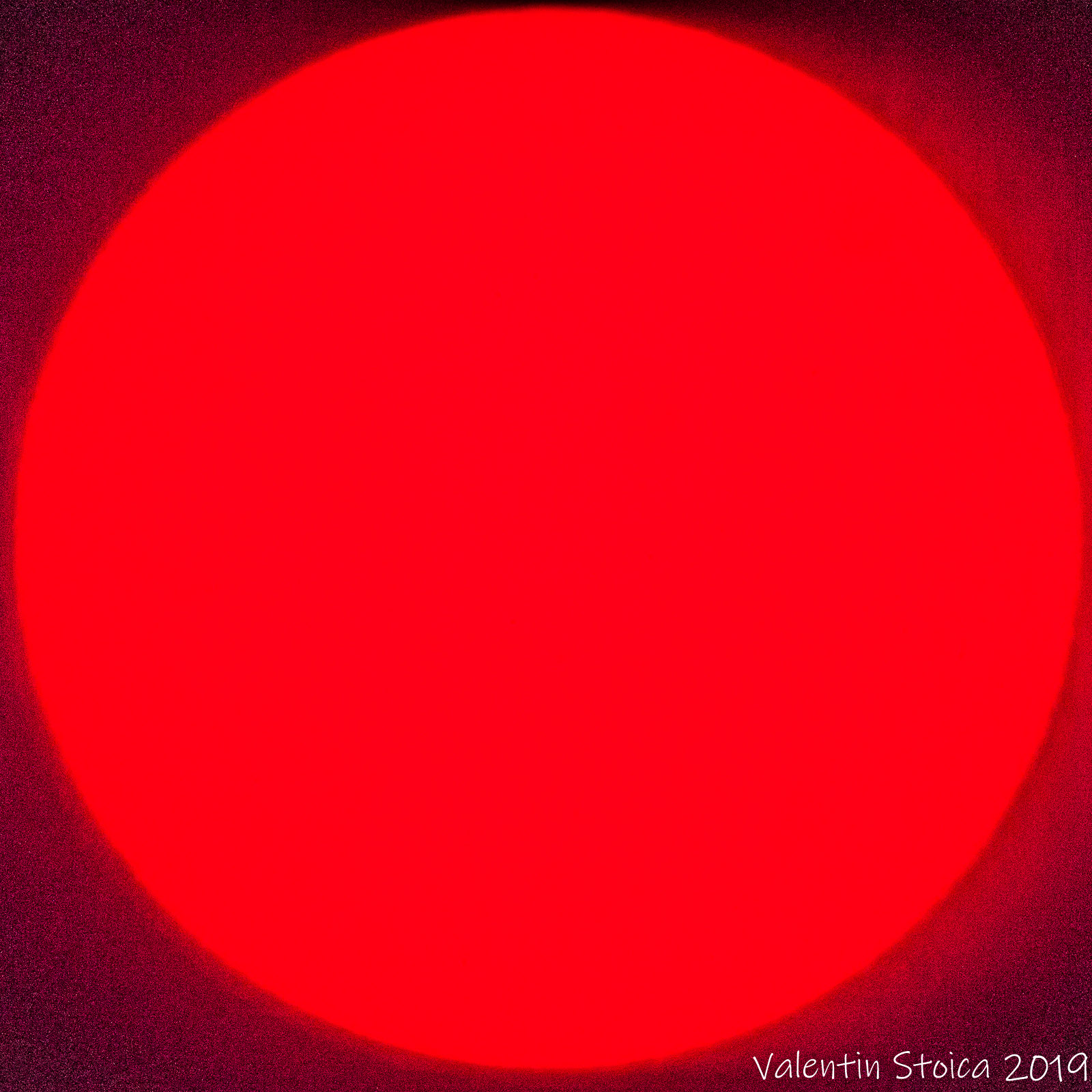

MesajTrimis: 19 Mar 2019 15:30 Download mesaj
Merge dar nu functioneaza: discul arata curat, fara reflexii parazite dar nu se vad protuberantele, fie sunt prea mici sau prea slabe fie nu le prinde filtrul.

MesajTrimis: 20 Mar 2019 12:58 Download mesaj
Ca să vezi detalii pe Soare în Halpha ai nevoie de un filtru de bandă foarte îngustă plus un ERF în fața aperturii. Foarte îngust înseamnă sub 10 naonometri, cel mai bine se vede la 3 nanometri.

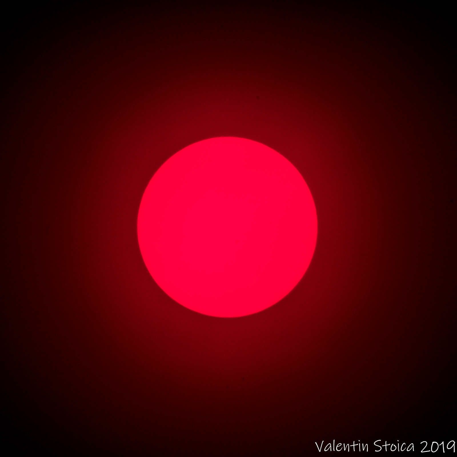

MesajTrimis: 20 Mar 2019 20:08 Download mesaj
Eu eram mai optimist privind la imaginile de la SOHO:
https://sohowww.nascom.nasa.gov/data/realtime/eit_304/512/
Am incercat si cu barlow 2.5x, mai nimic, poate ca intr-adevar trebuie expus un timp mai lung si/sau detaliile fine sunt acoperite de lumina discului solar si/sau sunt prea slabe in perioada asta.

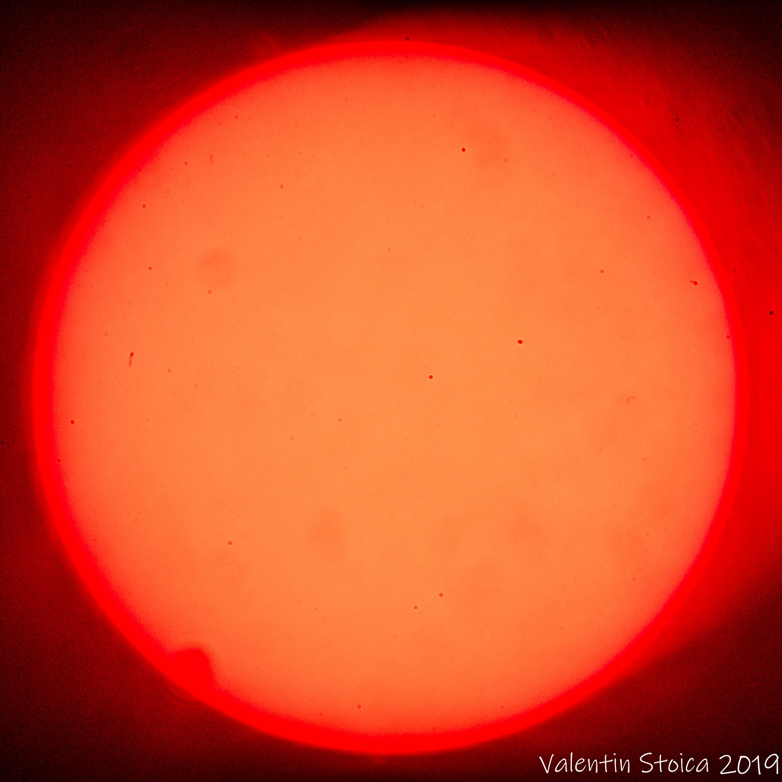

MesajTrimis: 01 Apr 2019 14:14 Download mesaj
Se vede ceva dar vag, in zona cu noile pete si pe diagonala in partea opusa conform SOHO ar fi ceva eruptii:

MesajTrimis: 01 Apr 2019 18:43 Download mesaj
Acum pare că e plin de praf. Ai o mulțime de pete ce nu-s în focus. Încearcă să pui un filtru neutru în față sau să reduci apertura mai mult.
