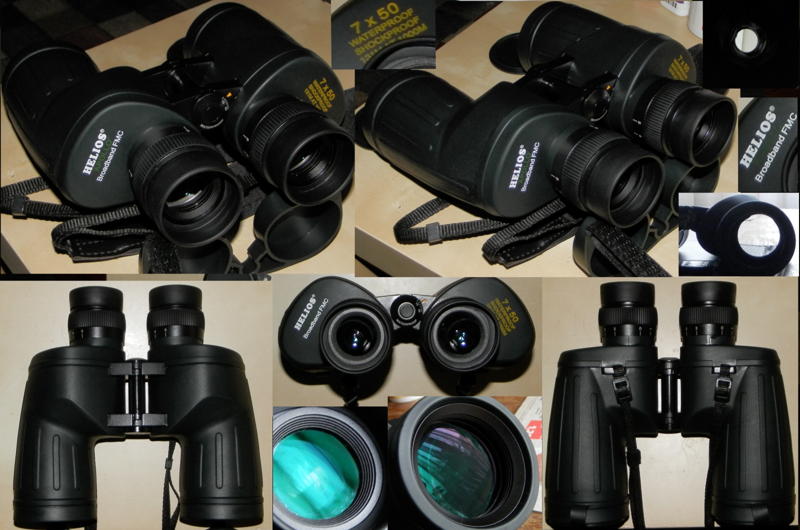

1 PREZENTARE GENERALA
Helios, William Optics, Oberwerk, TS-Optics, Delta Optics, Lunt, Omegon sunt doar cateva nume cunoscute care in fapt isi branduiesc seria BA8 de la Kunming United Optics Corporation, cu propriul lor nume. Azi ne vom ocupa de cei de la Helios care spre deosebire de alte nume pomenite, nici macar nu sunt producatori de optica efectivi, ci doar ramura a unui magazin on-line (Optical Vision ltd.) multi produs. Totusi numele Helios, este destul de bine vazut pe review-urile de pe net in special cele de astronomie. Insa, asa cum mai ziceam, nu este obligatoriu ca un produs ce seamana perfect la exterior cu de exemplu un binoclu Fuji, sau William Optics sa fie identic si ca optica, producatorul chinez executand la comanda mai orice, functie de cerintele beneficiarului. In general mecanica este identica diferind culorile materialelor folosite, forma sau tipul gentutei, si alte accesorii. Optica insa difera, unele asa cum am vazut si aici pe forum au sticla ED, altele nu, unele se zice ca au sticla APO (cum se spune de exemplu la Helios Apollo 7x50) altele nu, la fel ca si multitudinea de tipuri de sticla si de depuneri AR ce difera de la versiune la versiune. Astfel incat este bine sa achizitionam un astfel de binoclu dupa de am luat contact direct cu el si am facut oarece vizualizari pentru a fi siguri ca nu pot aparea probleme, mai ales ca pretul seriilor BA8 este destul de mare. In cazul nostru vom discuta de Helios Apollo 7x50, binoclul “capitanului de vas … militar” sau al “astronomului”, cum i-se mai spune pe diverse siteuri, cel putin din punct de vedere marketinghist. Este pentru prima data cand unui 7x50 i-se spune ca este dedicat astronomiei. Un binoclu care are date tehnice foarte putine si diferite functie de siteul in care este prezentat.
Date tehnice:
Fabricant : Kunming United Optics Corporation (serie BA8)
Obiectiv = 50 mm
Accepta montare Filtre Astronomice: Nu (in pofida specificatiilor de pe net!!!)
Putere de marire = 7X
Camp unghiular= 131m/1000m
Eye relief=18-20mm (n.a.)
Prisme= BaK4
Depuneri antireflex ocular = mov-indigo(palide) cu bleu(palide) si verzi (dense) - FMC
Depuneri antireflex obiective = mov-indigo(palide) cu bleu(palide) si verzi (dense) - FMC
Ocular = 8 lentile in 5 grupuri ? (net)
Greutate=1432 grame (inclusiv curea, capace obiective dar fara capace oculare)
Sistem de focalizare=individual
Sistem de prindere pe trepied=Da
Etansare la umezeala = Da
Incarcat cu azot= Da
Eyshields= Demontabili din cauciuc, binoclul fiind utilizabil perfect cu ochelari din cauza uni eye-relief enorm cu adevarat.
2- ISTORIC
Un binoclu care in marea majoritate a tipurilor/brandurilor (comandate de la United Optics) nu se mai comercializeaza din motive nexplicitate. Un binoclu din clasa “titanilor” in ciuda unui format clasic, la prima vedere, 10x50. Un binoclu ale carui inceputuri il gasim la Fujinon FMTR-SX undeva in perioada 2005-2007. O clasa de binocluri care seamana atat de mult cu BA8 incat eu personal imi pun sincer intrebarea daca nu cumva inclusiv cei de la Fujinon il produceau in China.
3- MECANICA
Mecanica acestui binoclu este exceptionala. Totul este lucrat extreme de ingrijit, cu mare atentie la detalii, cu finisari perfecte si mai ales fara economie rezultand o carcasa extreme de solida, in final un veritabl “caiciuc de tractor”. Un binosclu masiv, foarte mare si foarte greu (1,43 Kg) in speta din cauza opticii volumice, pe care producatorul a inteles ca trebuie sa o protejeze bine, astfel incat acest produs sa faca fata unor conditii de mediu si utilizare foarte dure. Toate sistemele culiseaza si se misca perfect liniar fara jocuri, fara pierderi de reglaj si foarte ferm. Binoclul are un corp din aluminiu (dural – sau maganeziu cum mai gasim pe net) acoperit cu un cauciuc striat gros de buna calitate , asigurand nu numai o prize percisa dar si un echilibru deosebit de interesant. Putem tine in mana acest binoclu foarte bine, cu reprize destul de lungi tinand cond de greutatea sa.
4- OPTICA
Optica nu contine ED dar unii sustin ca la seria Helios este utilizata sticla APO. Si daca initial nu am crezut acest aspect, dupa testare inclin sa cred parca acest lucru sau cel putin faptul ca acest binoclu este dotat cu sticla HD de cea mai buna calitate posibila. Din nou prisme enorme montate pe sanii militare si alezaje mari generoase in calea optica. Astfel incat privind prin el esti mai mult decat impresionat. Luminozitate, contrast si definitie incredibile astfel incat din primul moment iti dai seama ca ai in mana un binoclu deosebit. Straturile antireflex, intr-o structura rar intalnita de mine, mov-indigo(palide) cu bleu(palide) si verzi (dense), isi fac perfect treaba, astfel incat nu avem reflexii parazite din nici o directie. Coloritul este perfect natural. Eye relieful este enorm, dar plateste pentru asta cu niste eyeshilduri lungi care creeaza o senzatie apropiata de cea de “tub”. Insa aceasta este data strict de cele doua tuburi prea lungi ale eye-shildurilor. Daca scoatem cele doua eyeshielduri (sunt demontabile), atunci ocularele care au un diametru mare si un unghi mare de camp, dau tot ce pot si brusc, campul devine un wide enorm, superb, inclusiv cu un effect de “hublou” pe masura. Zona de claritate se intinde pana la circa 20% de marginea campului care este la randul ei bine delimitata, cu trecere brusca negru-camp. Incredibila este senzatia de 3D, o combinatie reusita intre un camp mare, o definitie deosebita si un contrast puternic. Binoclul este foarte bine echilibrat astfel incat spre surprinderea unui utilizator neprevenit poate fi mentinut mana fara suport suplimentar foarte bine, chiar surprinzator pentru greutatea sa. Permite (se pare ca toata seria BA8 , atat 7X cat si 10X) sa fie tinut de corpul port-prisme astfel incat cu primele doua degete putem, separat, sa actionam reglajele pe cele doua oculare. Caci binenteles folosind sistemul de reglaj individual, este totusi mai greu de relgat in timp real pentru urmariea unor evenimente dinamice. Cerul de noapte este impresonant, stelele sunt majoritar punctiforme, culorile se disting foarte clar si campul cuprins este spectaculos. Dar si mai spectaculos este daca dati jos eye-shildurile si folositi viziunea “hublou”, spectacolul este chiar impresionant. Ocularele nu au filet pentru filtre astronomice. Cel putin pentru o pereche de fitre galbene #8 pentru timp insorit, as spune ca erau utile aceste filete. Binoclul se inscribe in gama celor care le consider “periculoase” deoarece sunt foarte luminoase si pot afecta retina pe timp insorit si utilizare indelungata sau la observarea directa a unor reflexii puternice. Caci acest binoclu este un adevarat “amplificator de lumina” acest lucru se dezvaluindu-se pe inserat si noaptea, cand da tot ce poate si arata cu adevarat ce inseamna o luminozitate deosebita.
5- TESTE
Pentru teste am folosit pentru inceput un CZJ Jenoptem 7x50. Practic Helios-ul a depasit la toate capitolele: luminozitate, contrast si definitie pe german. Despre colorit nu mai are rost sa aducem aminte in contextul in care totusi pe CZJ exista un tint galbem.
Apoi am incercat totusi un Delta Optics Titanuim HD 10x42 ED. Daca la colorit si contrast as merge pe o vaga egalitate, la restul Helios-ul trece lejer mai departe depasind-ul.
Am facut teste cu Delta Optics Extreme 10x50 ED. Aici un lucru surprinzator. Cele doua binocluri s-au situat la egalitate mai putin … sau cel putin asa mi-sa parut (caci este foarte greu de diferentiat) … luminozitatea. Am avut impresia ca 10 x este mai luminos decat 7x , cu atat de putin incat nu sunt sigur ca ochii mei nu m-au inselat. Mai ales ca a fost destul de dificila compararea unui 10x cu un 7x.
Sau poate ca la cei .. peste 58 de ani ai mei … pupila de 7,1mm nu ma mai ajuta mai mult decat cea de 5 mm …
6- CONCLUZII
In final un binoclu care mie (care am recunoscut mereu ca nu imi plac binoclurile de 7x sau mai jos) mi-sa parut exceptional. Un binoclu care il recomand cu deosebita caldura pentru aplicatii in care calitatea este preferata vitezelor mari de urmarire a actiunii. Un binoclu al carui pret se mai afla inca pe undeva pe la 200 euro, dar poate deja fi gasit second-hand la mult mai putin.
Un binoclu deosebit pentru clasa 7x50.
