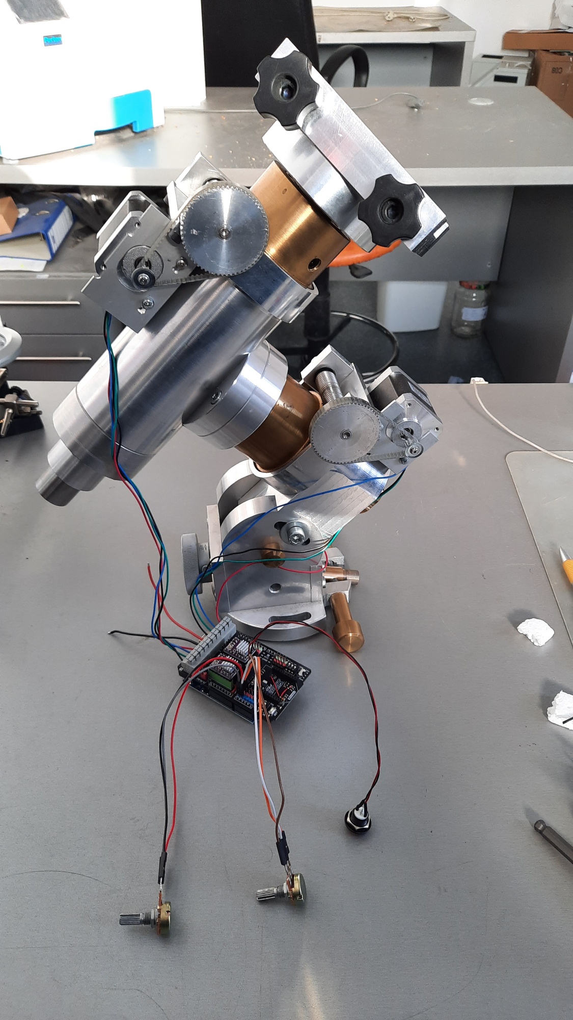

Cum ideea initiala mi-a placut foarte mult, dar pana acum nu m-am jucat deloc cu Arduino, mi-a luat ceva timp sa trec la treaba (asta pt mine nu e ceva nou, proiectele mele, daca nu mor pe drum, se intind pe perioade f mari).
Pentru ca porneam la drum cu un mare handicap, adica experienta 0 vis-à-vis de Arduino, am inceput cu partea mecanica. Cu ceva (mult) timp in urma, am achizitionat de la Bazar, o montura homemade, executata de colegul Katran. Ideea initiala era sa o utilizez ca atare, adica o montura pur manuala, pt observatii strict vizuale. Dupa mici modificari conform propriilor cerinte, eram multumit, mai ales ca procurasem si un trepied, foarte sanatos, de tipul celor folosite in geodezie.
Dar na, omul creatia imperfecta a lui D-zeu, am vrut mai mult; asa ca de ce nu si o motorizare, mai ales ca ideea s-a suprapus cu topicul colegului Remus. (Acum realizez ca a durat mai bine de un an de zile de la gand la finalizare!). Asa ca am trecut la procurare motoare, profile, roti si curele T, etc. Dar oricat trageam de timp, trebuia sa infrunt si “marele” impas: Arduino. Toti copii se jucau cu Arduino, fii-mea si-a facut proiectul de licenta cu Arduino, dar eu stateam cuminte, deoparte. Asa ca, ascuns de privirile tuturor, mi-am luat placa si am inceput sa ma joc, efectiv cu programele simple de inceput; aprinde un LED, fa o sirena, si altele. Nu pot sa mint, dar dupa nici o ora de joaca, eram total captivat de noua jucarie, mai ales ca modificam liniile sa faca ce voiam eu.
Cum cizmarul nu are opinci, nici electronistul din mine nu avea chef sa mai realizeze cablaje, asa ca repede am luat si un shield (Dfrobot) dedicat comenzii pt 2 motoare pas cu pas, am montat driverele si am inceput sa studiez joaca cu motoarele.
Cu un motor treaba era simpla, dar cu 2… Si mai voiam si comanda cu un joystick, pe poz “0” sa am numai tracking, altfel cand miscam de mansa, sa am slew cu viteza proportionala cu pozitia acesteia. Am descoperit pana la urma, pe undeva pe net, un program care stia de joystick! Uraaa! L-am mai coafat putin (am gasit unde si cum sa faca tracking) si am obtinut ce voiam de la el. Am atasat si un buton pt slew rapid (trec motoarele din 1/32 in full step).
O mica paranteza: pe Onstep am gasit asemenea programe, dar toate (ce am gasit eu) sunt cu GoTo, afisaje, luminite, GPS si alte asemenea, lucruri care chiar nu le vroiam in proiectul meu. Poate asa ma inzdravenesc sa invat si eu cerul!
Este posibil ca programul ca atare sa nu prezinte interes pt multi colegi de pe forum, impatimiti de GoTo si controlul monturilor din calculator / telefon. Dar ceea ce am obtinut este ceea ce am dorit; o montura cu telecomanda proportionala (termen imprumutat din modelism, alta pasiune a mea) si cu tracking.
In momentul de fata mai am de primit, de la poporul prieten chinez, un joystick (mansa) de la statiile de telecomanda (cele gen Arduino imi par prea mici) si sa pun totul intr-o cutie.
Numai bine,

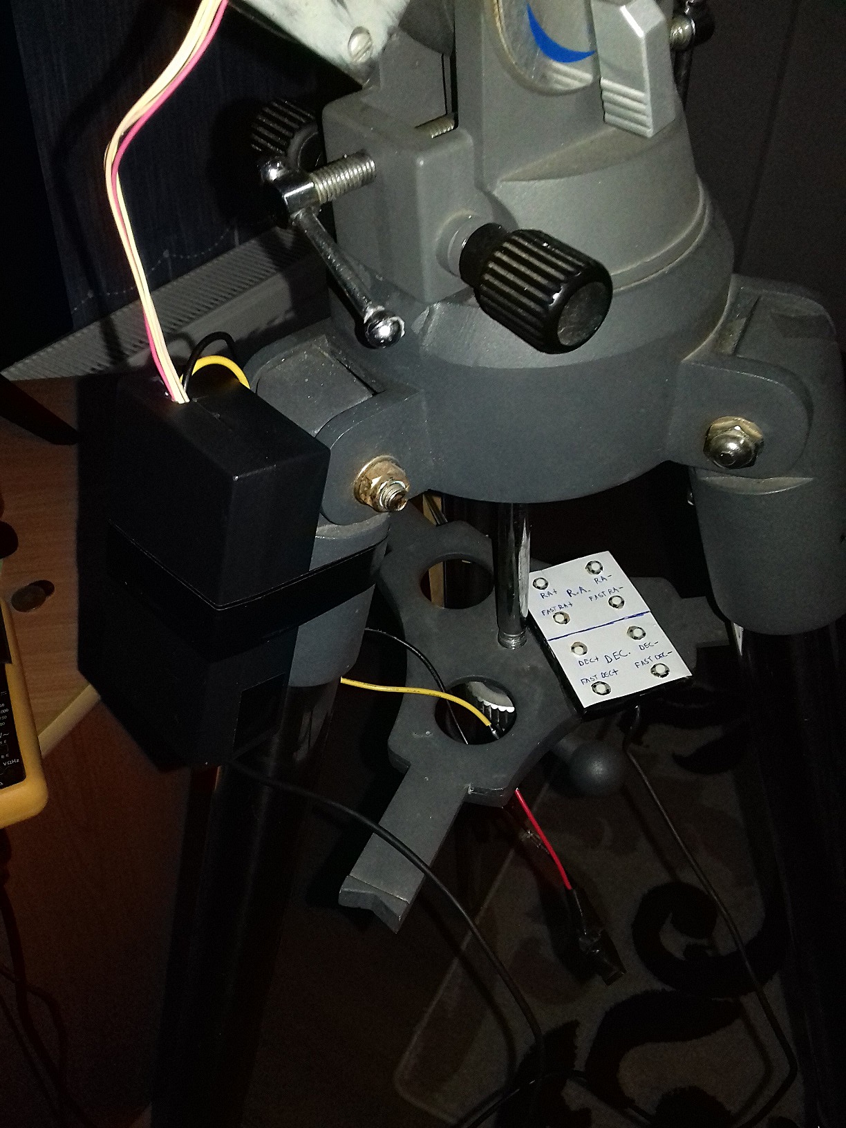

Buna seara tuturor. Smile
De ceva vreme am trecut si eu la utilizarea de microcontrolere Arduino si sunt fascinat de ce sunt in stare aceste circuite, ce pot fi programate pe PC in multe moduri. Smile
De curand am imbunatatit montura ecuatoriala Bresser Messier Exos 1, inlocuind vechea motorizare (din ultima imagine de jos), care era compusa din motor pas cu pas cuplat printr-un angrenaj din doua roti dintate din plastic ce nu erau de calitate si generau eroare periodica mai mare decat cea specifica monturii si un circuit de comanda a motorului format din driver Pololu A4988 si circuit NE 555.
Numai ca frecventa generata de circuitul NE555 nu ramane perfect constanta ,ci se modifica odata cu temperatura mediului ambiant (din cauza componentelor R-C, adica rezistente , potentiometri si condensatori, care formeaza baza de timp a acestui circuit si care au o toleranta destul de mare la variatii de temperatura) si la randul sau modifica viteza de tracking, astfel ca mereu trebuia sa reglez viteza de tracking si nu era prea placut.
Asa ca am inlocuit totul, de la motor pas cu pas ,ca avea o roata cu dinti inclinati care era greu de scos de pe ax, peste care pusesem roata dintata din plastic (cea mica alba din ultima imagine), rotile dintate din plastic si pana la circuitul de comada.
In locul motorului respectiv am pus un alt motor pas cu pas primit de la Erwin, care este mai micut compact, are o impendanta mai mare (4 ohmi, fata de 2 ohmi cat avea vechiul motor) si este mai silentios.
Rotile dintate din plastic le-am inlocuit cu un sistem de doua fulii dintate GT2 din aluminiu care sunt mult mai calitative si o curea dintata GT2 (primele imagini).
Una din fulii, mai mare, cu 60 dinti, am montat-o pe axul melcului de pe axul R.A. al monturii, cealalta fulie mai mica, cu 20 dinti, am montat-o pe axul motorului. Raportul de transmisie este de 3:1 iar raportul de transmisie al monturii de la melc la axul RA este de 144:1, deci in total ar fi 432:1 , cu tot cu sistemul de fulii si curea dintre motor si melcul RA.
Circuitul de comanda al motorului l-am inlocuit total, cu un circuit format dintr-un microcontroler Arduino Nano v3 si driver Pololu DRV 8825 care este mai bun decat vechiul driver Pololu A4988 (care intre timp s-a defectat cand l-am testat pe Arduino, dupa ce a functionat bine aproape 7 luni cu circuitul NE 555). Driverul DRV 8825 ,ce il am tot de la Erwin, este capabil de a functiona cu micropasi de 1/32 dintr-un pas normal al motorului, asa ca l-am setat sa functioneze la 1/32 micropasi, pentru un tracking mai lin.
Placa Arduino am configurat-o in asa fel incat sa functioneze impreuna cu o telecomanda cu fir pentru comanda motorului atunci cant pozitionez telescopul pe tinta,fiind prevazuta cu 8 butoane (din care numai 4 sunt functionale deocamdata) avand mai multe viteze:
-viteza normala de tracking (viteza siderala) atunci cand nu apas niciun buton de pe telecomanda.
- FAST RA +, FAST RA -, viteza mare pentru pozitionare grosiera a telescopului.
- RA + , RA - , pentru pozitionare fina a telescopului.
Celelalte 4 butoane pentru axa DEC (declinatie) de pe telecomanda inca nu sunt conectate la placa Arduino, intrucat axa DEC inca nu am motorizat-o, desi aveam de gand, daca nu aveam ghinionul de a se defecta driverul A4988, putand sa il folosesc pe axa DEC cu celalalt motor pas cu pas, dar asta e. In viitorul apropiat o sa motorizez si axa DEC a monturii. Smile

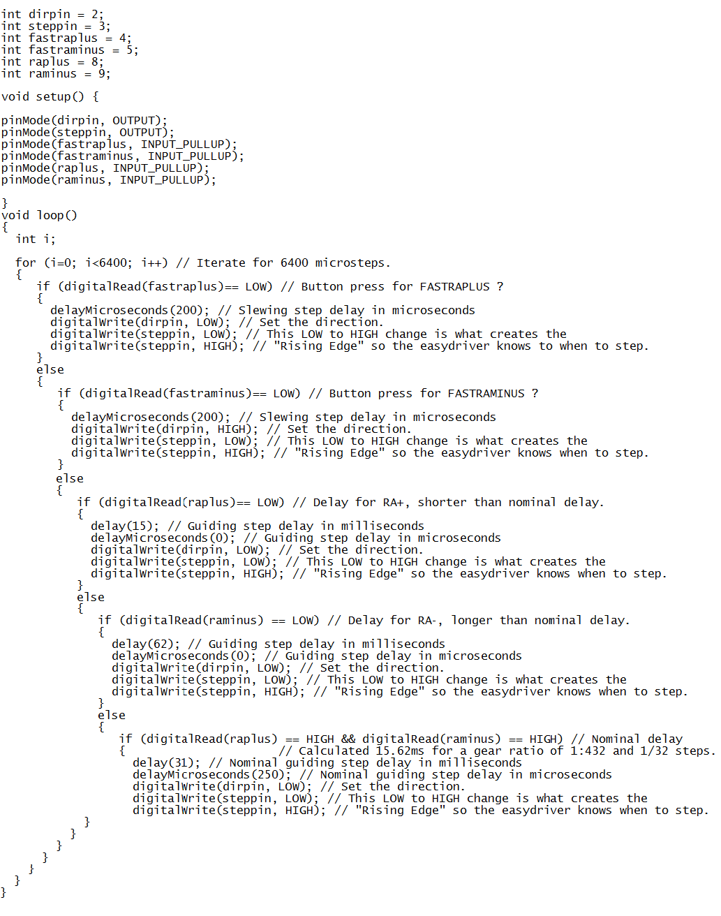

Mai jos am pus si codul de programare a microcontrolerului Arduino, care pare destul de complicat la prima vedere, dar nu e chiar asa daca inveti si intelegi cum functioneaza. Smile

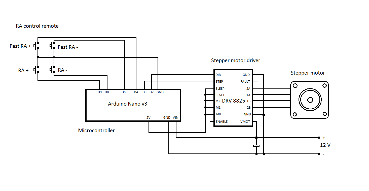

Am mai pus si o schema electrica a circuitului de comanda a motorului RA.
Am facut o proba in sarcina ,cu telescopul si contragreutatea montata pe montura, in casa ce-i drept, si se comporta bine la prima vedere, dar adevaratul test va fi la obiecte ceresti, cand va mai fi cer senin, deocamdata nu am mai avut ocazii decat pe 24 si 25 noiembrie, insa atunci aveam configurat circuitul cu Arduino in modul cel mai simplist, fara telecomanda, cu o singura viteza fixa, montura era in faza "incipienta" de testare, nu era asa de "dotata "ca in prezent. Smile
Noua motorizare cu driver DRV 8825 + microcontroler Arduino Nano.

Telecomanda RA +DEC
 Marime fisier:  556.29 kb
 Vizualizat:  de 4757 ori
Ansamblu driver + Arduino inchis intr-o carcasa.
 Marime fisier:  561.4 kb
Ansamblu driver + Arduino desfacut din carcasa.
 Marime fisier:  643.14 kb
Schema electrica a ansamblului driver DRV 8825 +Arduino
 Marime fisier:  24.15 kb
Codul de programare a microcontrolerului Arduino.
 Marime fisier:  108.68 kb

Mai precizez ca schema electrica a circuitului de comanda a motorului RA si codul de programare Arduino au fost inspirate de pe acest site:
https://starsinphotos.wordpress.com/2014/0...otography/
in care proiectul original este de sistem autoguider bazat pe Arduino, dar care eu l-am adaptat doar pentru comanda manuala a motorului de pe axa RA a monturii si a-l face sa functioneze cu telecomanda.
Pinii D8 si D9 de pe placa Arduino, care in proiectul original eru conectati prin 2 optocuploare la mufa ST4 a unei camere pentru ghidaj sau la portul serial sau paralel al unui PC care este dotat cu asa ceva, eu i-am conectat tot la telecomanda, pentru actionarea manuala fina a monturii, deoarece ca sa fac montura cu autoghidare, ca in proiectul original prezentat pe acel site, i-mi trebuie un adaptor USB-ST4 sau USB-Serial pentru ca laptopul care il am sa poata controla montura.
Deocamdata montura o pozitionez manual din telecomanda atunci cand este nevoie, iar pe axa DEC o pozitionez din butonul montat pe axa melcului DEC pana ce o sa motorizez si aceasta axa.
Pe viitor ,cand voi rezolva cu conexiunea dintre PC si microcontrolerul Arduino de pe montura, o sa fie mai usor sa adaptez circuitul de comanda pentru autoguiding, cu mici modificari hardware si software.

const int dirPin = 11;
void setup() {
Serial.begin(9600);
irrecv.enableIRIn();
irrecv.blink13(true);
pinMode(stepPin, OUTPUT);
pinMode(dirPin, OUTPUT);
pinMode(13, OUTPUT);
digitalWrite(13, LOW);
digitalWrite(stepPin, LOW);
digitalWrite(dirPin, LOW);
void loop() {
manual:
if (irrecv.decode(&results)) {
Serial.println(results.value, HEX);
if (results.value == 0XFFFFFFFF)
results.value = key_value;
switch (results.value) {
case 0xFFC23D: //Keypad button "RIGHT"
digitalWrite(dirPin, HIGH);
digitalWrite(stepPin, HIGH);
delay(1);
delay(1);
delay(1);
case 0xFF22DD: //Keypad button "LEFT"
delay(1);
delay(1);
delay(1);
case 0xFF02FD: //Keypad button "OK"
goto trak;
key_value = results.value;
irrecv.resume();
goto manual;
trak:
digitalWrite(13, HIGH);
delay(500);
case 0xFF4AB5: //Keypad button "0"
goto manual;
irrecv.resume();
goto trak;

Poate fi inbunatatit prin folosirea unui driver pentru motor la care micropasii se seteaza din arduino. Pentru viteza mare folosim pasi intregi, pentru traking, micropasi.
In program step pin e setat pinul 10 si dir pin, pinul 11. In subrutina trak e setat un delay de 500 milisecunde, aceasta trebuie adaptata cu montura efectiva. Dupa pozitionarea telescopului, la apasarea tasei OK se intra in traking si la apasarea tastei 0 se trece din nou la manual. Eu am folosit doua placi arduino, cate una pentru fiecare axa, dar se pot combina intr-o singura placa arduino.
