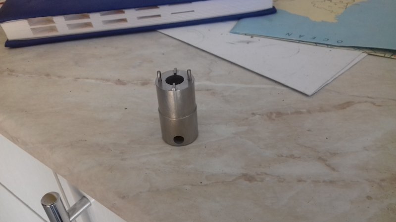

Rugamintea este urmatoarea:

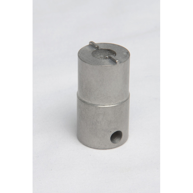

Am nevoie de o cheie speciala:
https://www.rothervalleyoptics.co.uk/rowan...-tool.html
Are cineva asa ceva? As dori sa o imprumut...sau sa o cumpar chiar.
Pretul pe site-ul de mai sus este de 13 Lire UK + 37 L Uk...50 L Uk adica ~ 60 €. Destul de piperat...
Sau daca cineva o are si ar putea sa imi faca o schita...as da-o sa o faca un strungar.

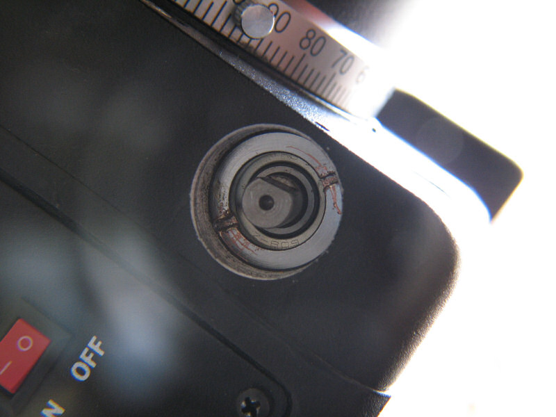

Mesaje: 5333
MesajTrimis: 29 Mar 2019 18:15 Download mesaj

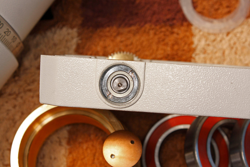

Pinii rotunzi sunt pentru desfacerea capacelor de la melc.
Rulmentii sunt stransi de un inel cu crestaturi dreptungiulare.
Cheie pentru acel inel poti sa-ti faci prin polizarea unui cap de cheie tubulara.
Diametrul extern la rulment e de 22 mm, banuiesc ca inelul este un pic mai mare, vezi ce se potriveste.
Rulmentii, cu dimensiuni:
https://www.skf.com/group/products/bearing...n=608-2RSH
Vezi si varianta simpla de la astroshop:
https://www.astroshop.eu/miscellaneous/row...ol/p,45218

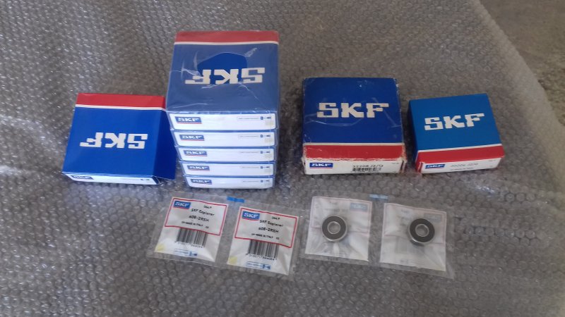

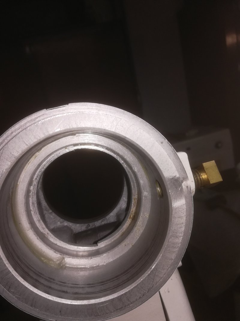

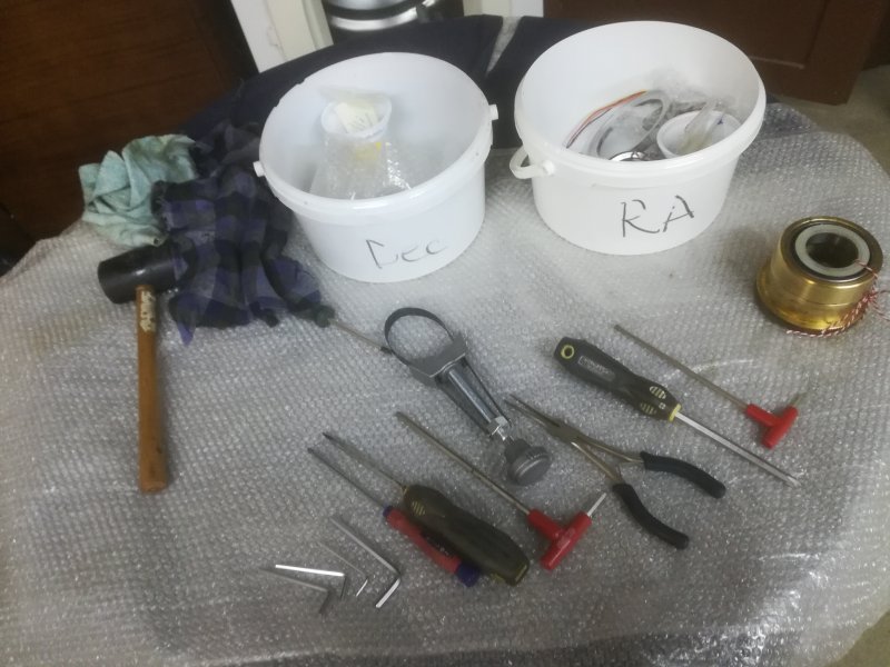

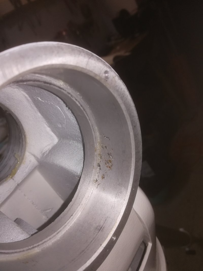

Revizia terminata. Am cumparat toti rulmentii (SKF) si i-am schimbat. Am cumparat pana la urma si cheia speciala (in poza mai jos) si bine am facut (urasc sa imi stric sculele...ca sa incerc sa fac alte scule...). Am gasit-o cu 30 Euro cu transport inclus. Am avut parte de ceva "Surprize...Surprize" destul de neplacute (vezi poze...). Nimic insa insurmontabil... Simpaticii nostrii chinezi...buni meseriasi... De-a lungul vremii am lucrat cu cativa... si m-am lamurit.
Oricum, montura e incheiata acum. Nu mai caraie deloc. Asteptam stelele sa vad cum se comporta in lucru, incarcata.
