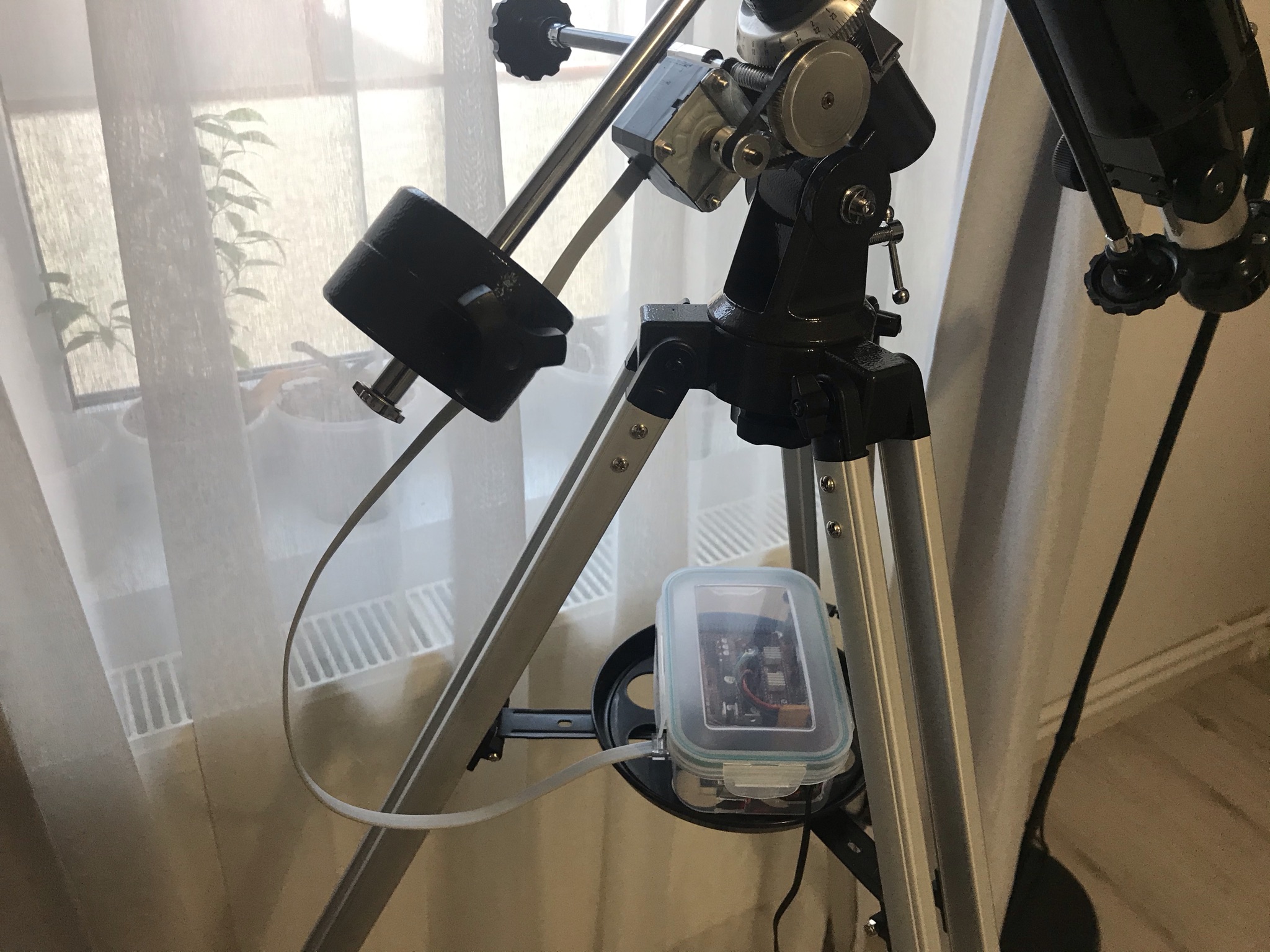

Am deschis acest subiect pentru a documenta modul in care am reusit sa motorizez axa RA a monturii mele EQ1. Vorbind de o montura EQ1 implicit vorbim de un buget destul de restrans. Solutia oferita de producator costa aproximativ 200lei. Am decis sa merg pe DIY dar respectand doua conditii:
-sa ma incadrez in bugetul de 200lei
-automatizarea sa fie scalabila/upgradabila/adaptabila pe viitor si pentru alte monturi
Solutia aleasa a fost OnStep, un proiect opensource construit din componente destinate in general imprimantelor 3d, datorita preciziei.

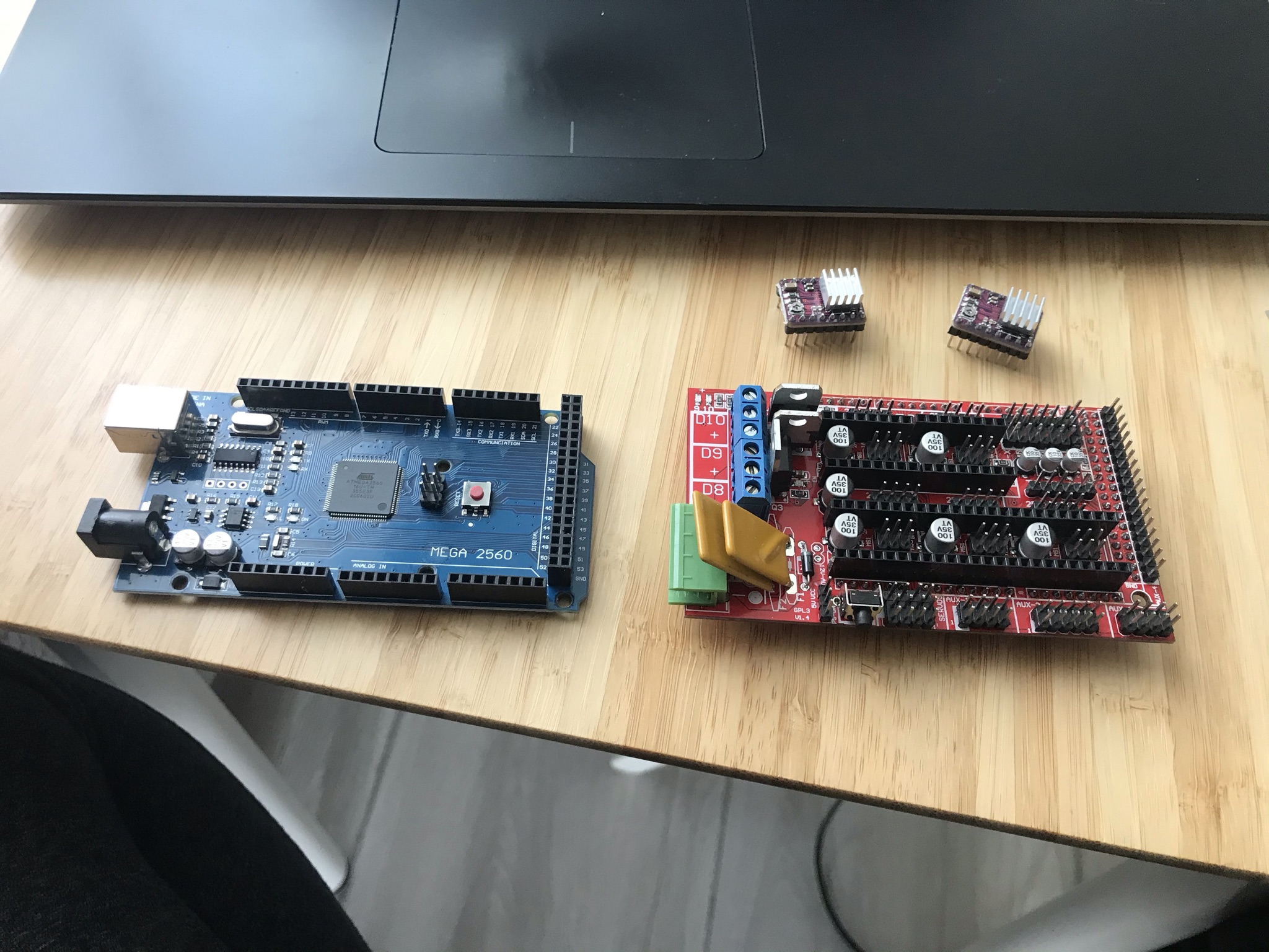

Lista de componente arata asa:
-Arduino Mega 2560 - 50lei
-RAMPS 1.4 - 60lei
-drivere motor DRV8825 - 2buc x 36lei
-motor pas cu pas (200pasi) - 2buc SH x 30lei
-set fulii si curele GT2 - 2buc x 30lei
-cabluri, fire, suruburi, etc.
Am depasit bugetul dar am considerat ca de diferenta de bani am reusit sa ma acomodez si sa invat lucruri legate de "lumea" Arduino. De asemenea am construit automatizarea in ideea de "GoTo", urmeaza sa-i mai adaug o interfata wi-fi, WeMos D1 Mini, pentru a permite conectarea prin wi-fi la montura. Tot pe lista am si construirea unei "tastaturi" dar nu m-am decis daca sa fie simpla, cu 4 butoane, sau smart sub forma unui proiect bazat pe ESP32

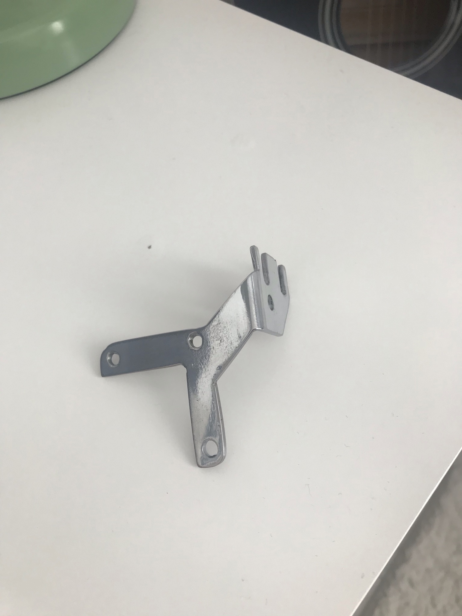

suportul metalic facut de mine, cu care am prins motorul de cadrul telescopului
 Marime fisier:  324.64 kb
 Vizualizat:  de 6086 ori

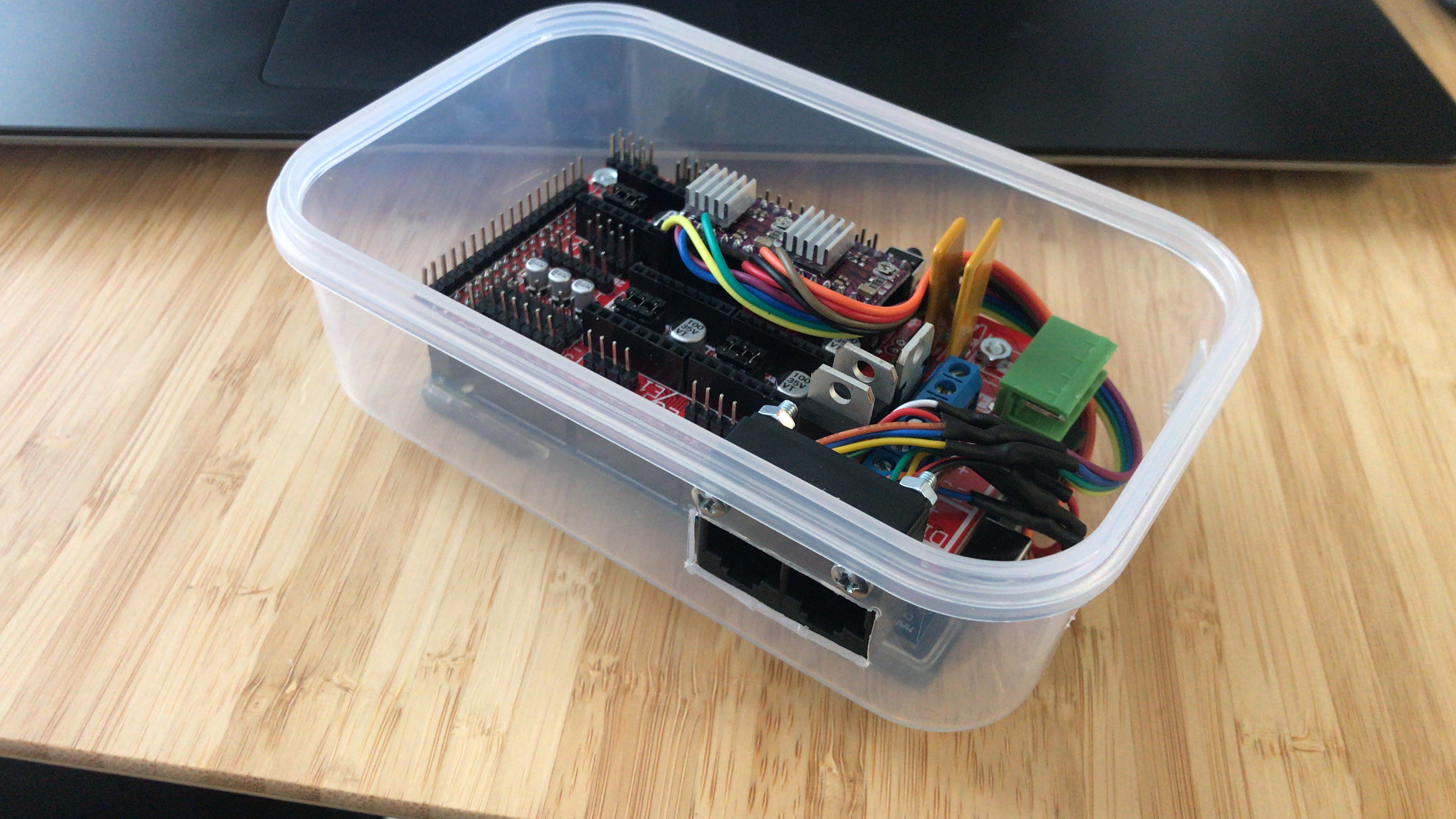

cutia de plastic in care am pus componentele electronice
 Marime fisier:  1.44 MB

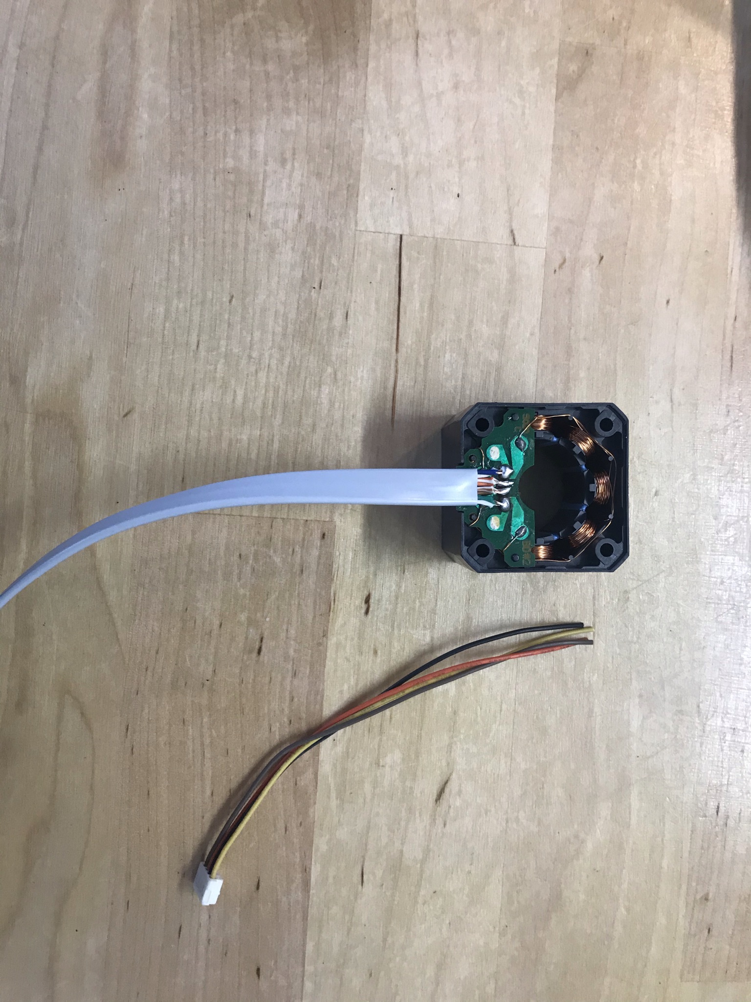

am ales sa lipesc direct in motor cablul tip panglica pentru a evita folosirea de conectori suplimentari
 Marime fisier:  694.22 kb
vedere de ansamblu cu "produsul finit", automatizarea este alimentata cu un transformator de 12v.
 Marime fisier:  660.77 kb

Interesant suportul pentru motor, foarte simplu si rigid. La montura mea EQ1, in trecut, am facut suport mai complicat, din doua parti, pentru prinderea motorului, din aluminiu, dar nu cred ca avea rigiditatea suportului facut de tine. Smile Suportul vine prins cumva de suruburile in care este fixat axul melcat de pe axa RA ?
aimedbook
Data inscrierii: 18 Apr 2021
Mesaje: 46
MesajTrimis: 25 Apr 2021 08:32 Download mesaj
Da, suportul este prins de cele 2 suruburi ale axului melcat. Este un pic dificil de aliniat si axul melcat si suportul motorului cu o mana si apoi sa strangi suruburile cu cealalta dar am vrut sa iasa cat mai compact. Din primele teste efectuate se pare ca am reusit sa nimeresc si raportul de demultiplicare in configuratia lui OnStep, obiectul studiat ramane in centru.
Ca proiect suplimentar, vreau sa incropesc un powerbank de 12v si sa nu mai depind de o priza electrica. Momentan am doar cutia, identica celei in care am pus OnStep.
Mesaje: 3142
MesajTrimis: 25 Apr 2021 10:41 Download mesaj
Si eu la montura EQ1 care o am ,tot de suruburile de la axul melcat am prins suportul pentru motor si tot asa, a fost cam dificil sa introduc suruburile in gauri dat fiind spatiul ingust dintre suportul de pe montura pe care vine axul melcat si articulatia unde vine prins capul monturii in furca de pe trepied.
Acum i-am dat jos motorizarea si nu o mai folosesc decat la observatii vizuale, de cand am montura Bresser, mult mai solida si buna decat EQ1.
E bun daca ai nimerit si viteza de tracking din prima. Eu la a mea montura EQ1 a trebuit sa reglez de cateva ori viteza in corcodanta cu raportul de demultiplicare al monturii, cuplajul dintre motor si axul melcat era cu roti dintate din plastic in contact, nu cu fulii si curea , cu este la montura ta ,sau cum este la montura mea Bresser.
Iar contolerul i-l facusem cu integratul NE 555, care nu era asa bun ca Arduino sau OneStep. Viteza de tracking varia mereu in functie de temperatura , NE 555 practic fiind un oscilator RC, care nu este precis ca Arduino si trebuia sa reglez mereu viteza din potentiometru.

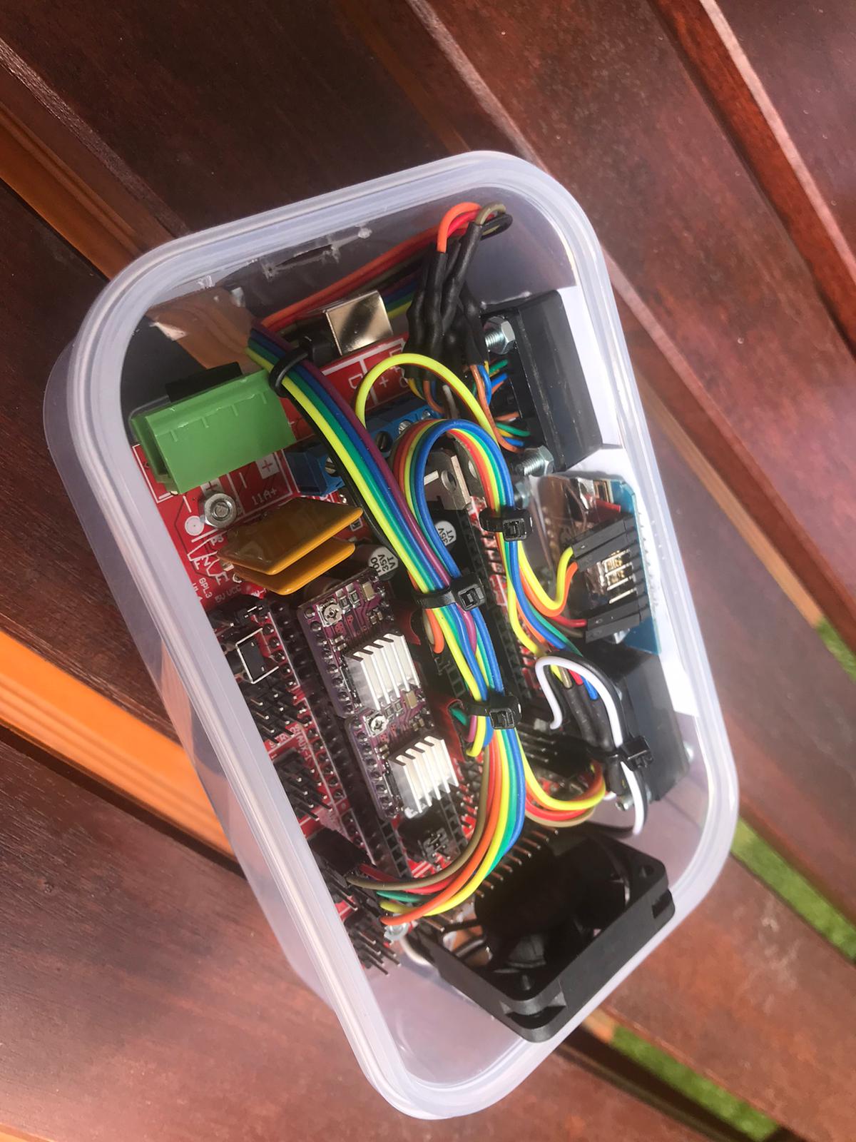

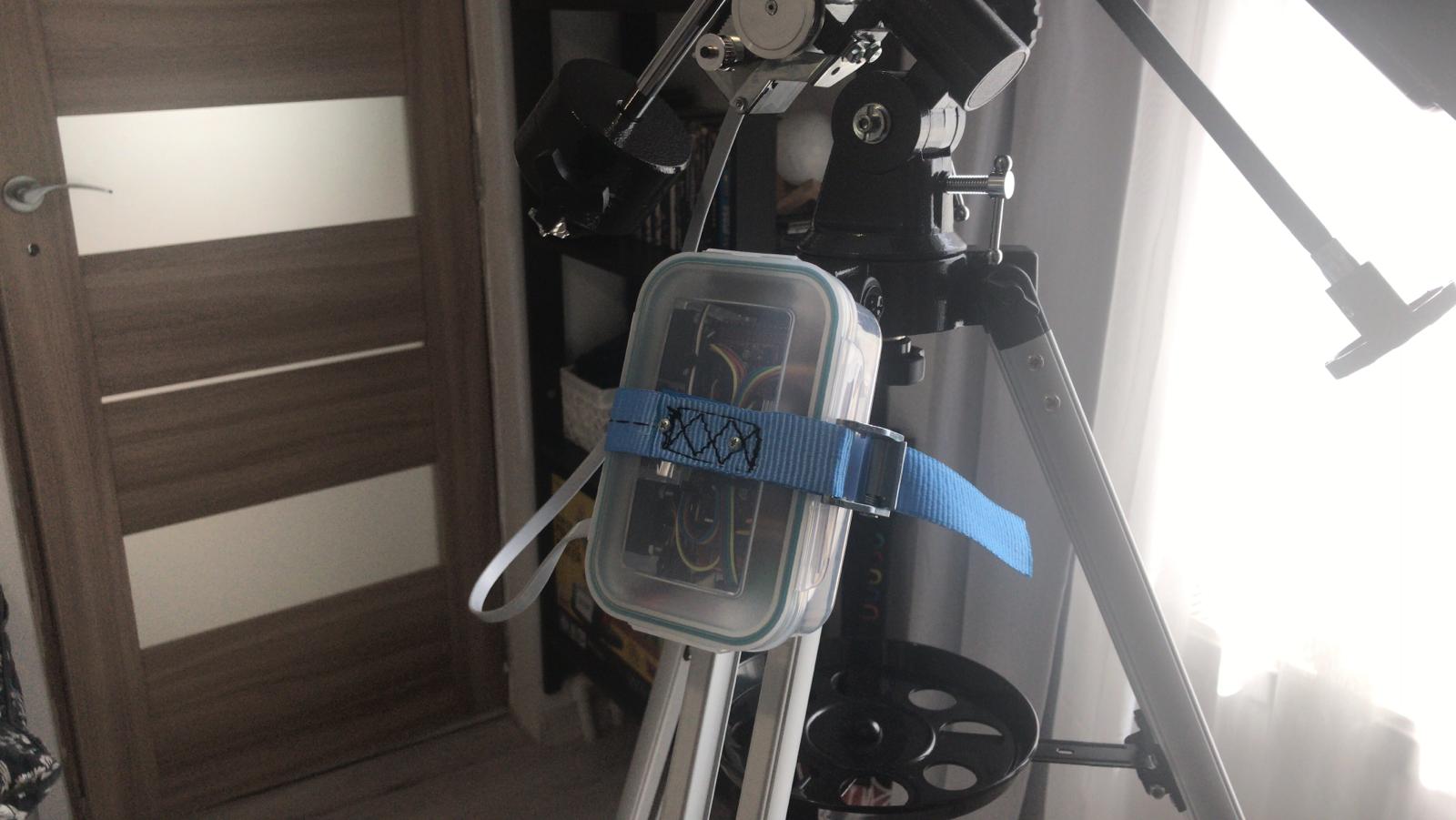

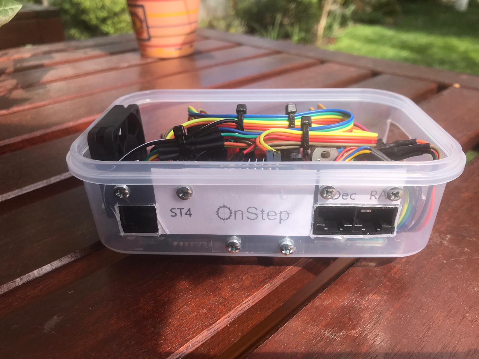

Am reusit sa adaug la proiect un microcontroller Wemos D1 Mini pentru a avea conexiune Wi-Fi, de asemenea am reusit sa adaug un port pentru interfata ST4 si un mic ventilator. Am facut si un pic de "cable management". Proiectul a primit si o chinga pentru a-l putea prinde cu usurinta si in siguranta de trepied. Momentan proiectul poate fi considerat finalizat, nu am prea multe optiuni de control asupra monturii mele EQ1.
Vanatoarea unei monturi EQ3 incepe.

Portul ST4 si etichete.
 Marime fisier:  188.1 kb
 Vizualizat:  de 5835 ori

Onstep fixat de trepied.
 Marime fisier:  109.59 kb

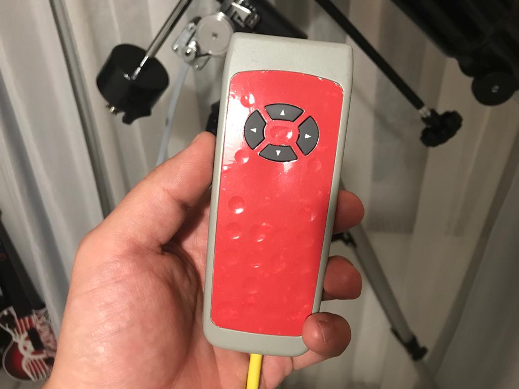

Multumesc! Intre timp am reusit sa incropesc si tastatura "Basic Hand Controller" din proiectul Onstep. Am luat o telecomanda veche si i-am taiat toate butoanele mai putin cele 4 din imagine, apoi am lipit un autocolant peste gaurile din carcasa. De asemenea am taiat traseele de cupru de pe placa de textolit izoland fiecare buton in parte si am lipit direct pe placa firele.
 Marime fisier:  58.97 kb
 Vizualizat:  de 5790 ori
