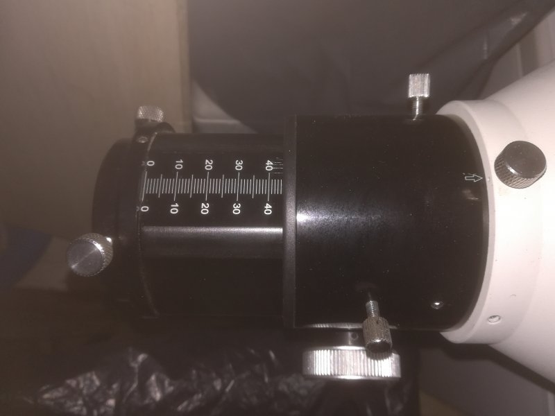

Da focuserul e de 2" si am adaptor si pentru 1" 1/2.
Cele doua extensii din poza atasata de Zoth (care se vad in partea de jos)...nu le am.
Atasez niste fotografii.

Un mic calcul arata ca daca deschiderea libera la 120mm in fata planului focal este de 25mm ,atunci poti avea un camp de plina lumina de 10mm, adica :
120 : 8 = 15mm , diametrul pentru camp de plina lumina zero
Acceptam un CPL = 10mm
15+10 = 25mm- deschiderea libera necesara.
Daca vrem CPL = 13mm
deschiderea libera necesara : 15mm+ 13mm = 28mm ,esti deja la limita.
Am vazut vignetare data de un focuser de 0.96'' pe o luneta de 60mm din cauza pozitiei ''prea in fata'' a focuserului.
La luneta ta nu as folosi prelungitor mai mic de 2''.

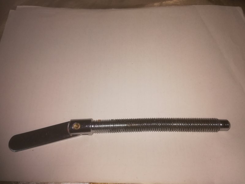

Ca sa mai destindem un pic atmosfera, atasez o poza dupa un surub de reglare de la montura NEQ-6...made in China... Am facut o revizie monturii ca caraia (scuze pentru cacofonie...dar "n-am gasit alta rima"...) mai ceva ca planetarele de la Dacia mea de acum...multi...multi ani...inainte de a le trimite la reconditionare... Cand am ajuns la surubul asta...nu stiam de ce merge asa de greu chiar daca i-am pus vaselina cu litiu (m-am gandit ca nu ii place...).
O montura NEQ-6 goto ...noua, este peste 1400 Euro...Da banii astia, nu sunt in stare sa puna niste SURUBURI...cum trebuie ?

Suruburile alea sunt dubdimensionate pe ideea ca sunt suficiente pentru reglarea monturii fara telescop si contragreutati montate. Dar in practica, tocmai dupa ce ai pus telescopul pe montura ai nevoie sa faci ultimele reglaje, daca faci astrofoto, si de aici rezulta ce ai tu (si altii).

Problema e simpla si nu prea. Pe de o parte ar fi simplu sa largesti gaurile, filetezi cu filet mai mare, si pui suruburi pe masura. Dar nu stiu exact cat de gros e peretele monturii in acea zona, ca sa fi sigur ca tine la forte mari. Mai e si problema aluminiului monturii. Din ce am vazut eu, nu cred ca e foarte grozav astfel incat sa reziste la frecari repetate si cu forta mare.
Daca ai putea sa pui niste piulite de otel peste gauri, astfel incat sa ai niste suruburi mai groase, dar care freaca otel pe otel, ar fi ceva. Daca merge, nu stiu, ca depinde de cum ai putea sa prinzi acele piulite de corp, astfel incat sa nu fuga. La sudura pe aluminiul asta chinezesc, nu prea te sfatuiesc. Sa nu ai surprize neplacute. Nu ai fi primul.

Da, cred ca am doua posibilitati:
1. sa fac sau sa cumpar un alt surub si sa vad cum se comporta...
2. sa maresc gaura si sa bag un surub M12...
In nici un caz nu ma apuc sa sudez...sa adaptez... Cred ca deocamdata voi schimba doar surubul, sa vad ce se intampla. Oricum eu vreau mai mult la vizual...astrofoto...doar la dublele mele...poate si ceva la planete.
