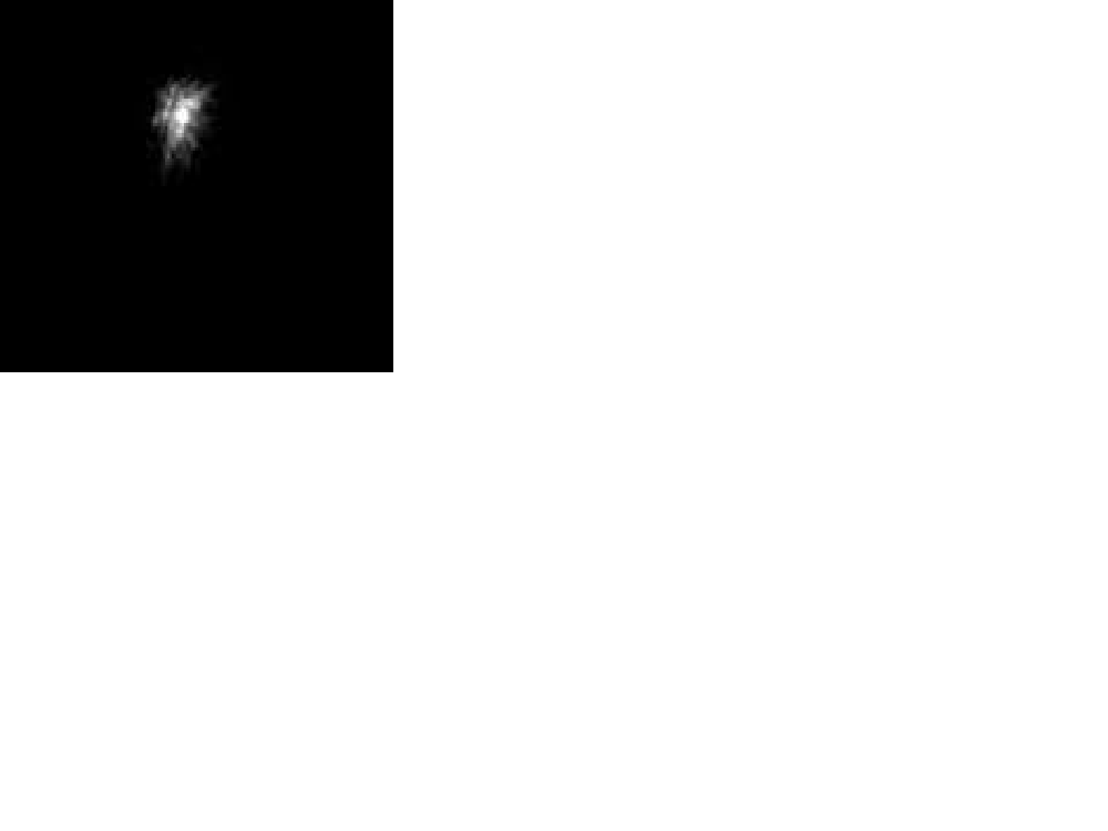

O alta intrebare pentru cunoscatori:ce se intimpla cind se modifica distanta de separare dintre oglinzi?Apar efecte negative cum ar fi marirea coeficientului de aberatie sferica al sistemului sau wavefront errors?Poate fi o explicatie a faptului ca nu reusesc sa fac stelele rotunde?Am nevoie de ceva mai mult back focus(diagonala 2"+binoviewer) asa ca am micsorat separatia dintre oglinzi(fata de cea recomadata de constructor)...

daca micsorezi distanta lungesti focarul sistemului si se poate strica strehl la 10mm micsorare poate ajunge de la 0.98 la 0.91. stelele nu-s rotunde adica triunghi sau alungite ?

Tavi,cam cu 10 mm am scurtat distanta dintre oglinzi...si stelele sunt aproximativ triunghiulare...

stele triunghi inseamna primara stransa cu sistemul de prindere sau secundara la fel oglinzile trebuie sa aiba mic joc de 01mm fara strangere.

Stiu cum arata imaginea data de oglinda presata,nu e asta...Primara nu e strinsa...e pe puncte de sustinere deformabile,cum o apesi pe margine un pic,cum pleaca spre suportul celulei...secundara e fixata cu citeva picaturi de Den Braven Gasket Sealant rosu,care este elastic...
Cea mai apropiata imagine de ceea ce vad eu este aceasta,in focus
Cred ca se datoreaza faptului ca am modificat distanta dintre oglinzi....atunci creste magnitudinea diferitelor tipuri de aberatii...
https://www.telescope-optics.net/dall_kirkham_telescope.htm
O sa trebuiasca sa refac mecanica respectind distanta recomandata dintre oglinzi.

Pe axa , daca totul ar fi in regula, aberatiile ar trebui sa fie simetrice ,oricat ai apropia oglinzile.
Ai recolimat cu atentie dupa modificarea distantei dintre oglinzi ?
