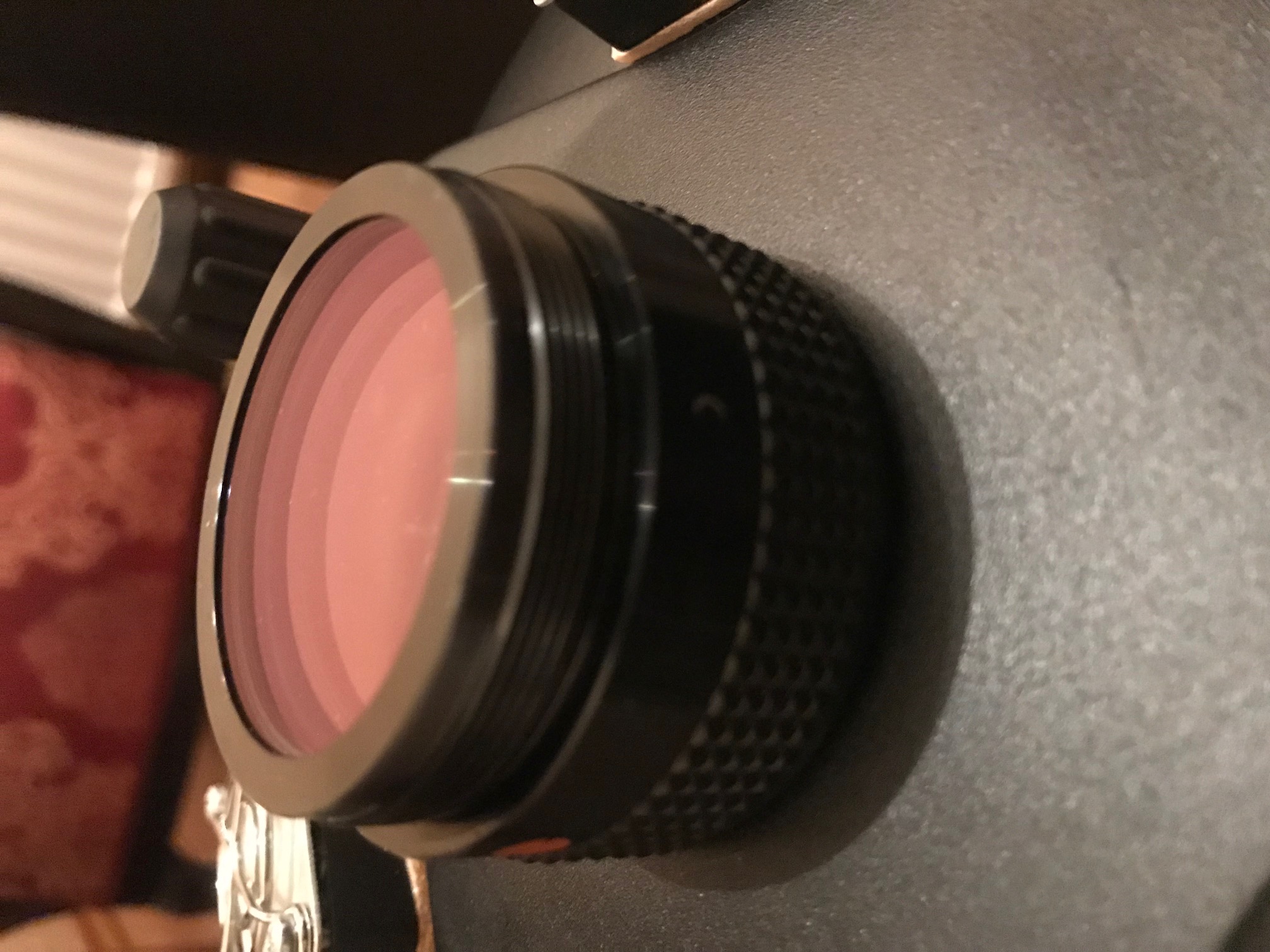

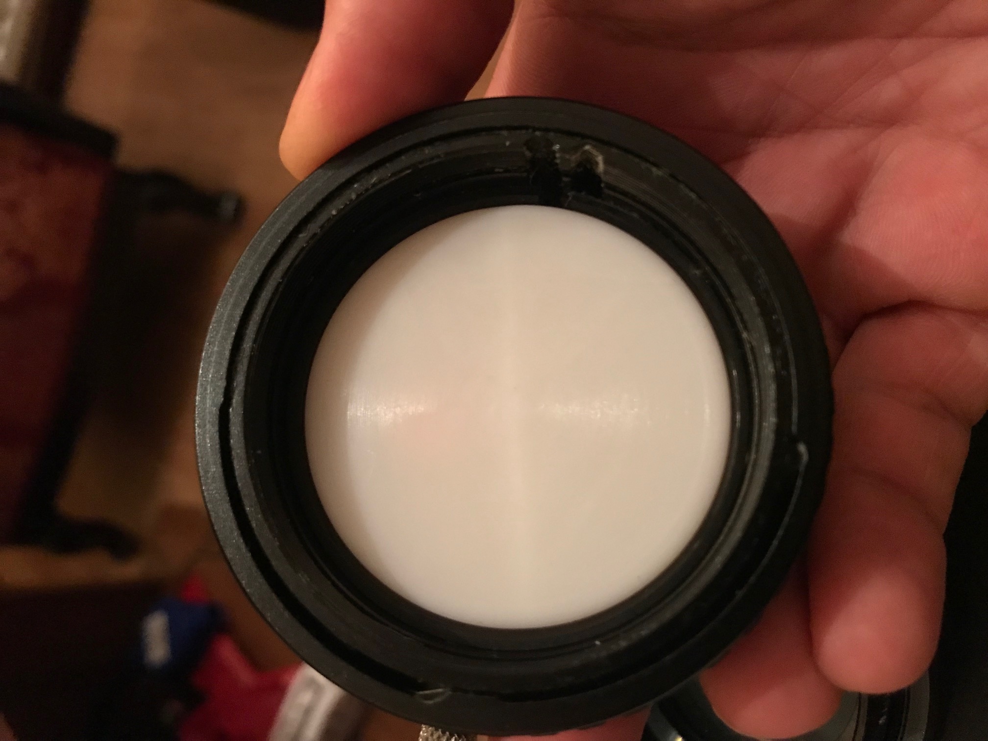

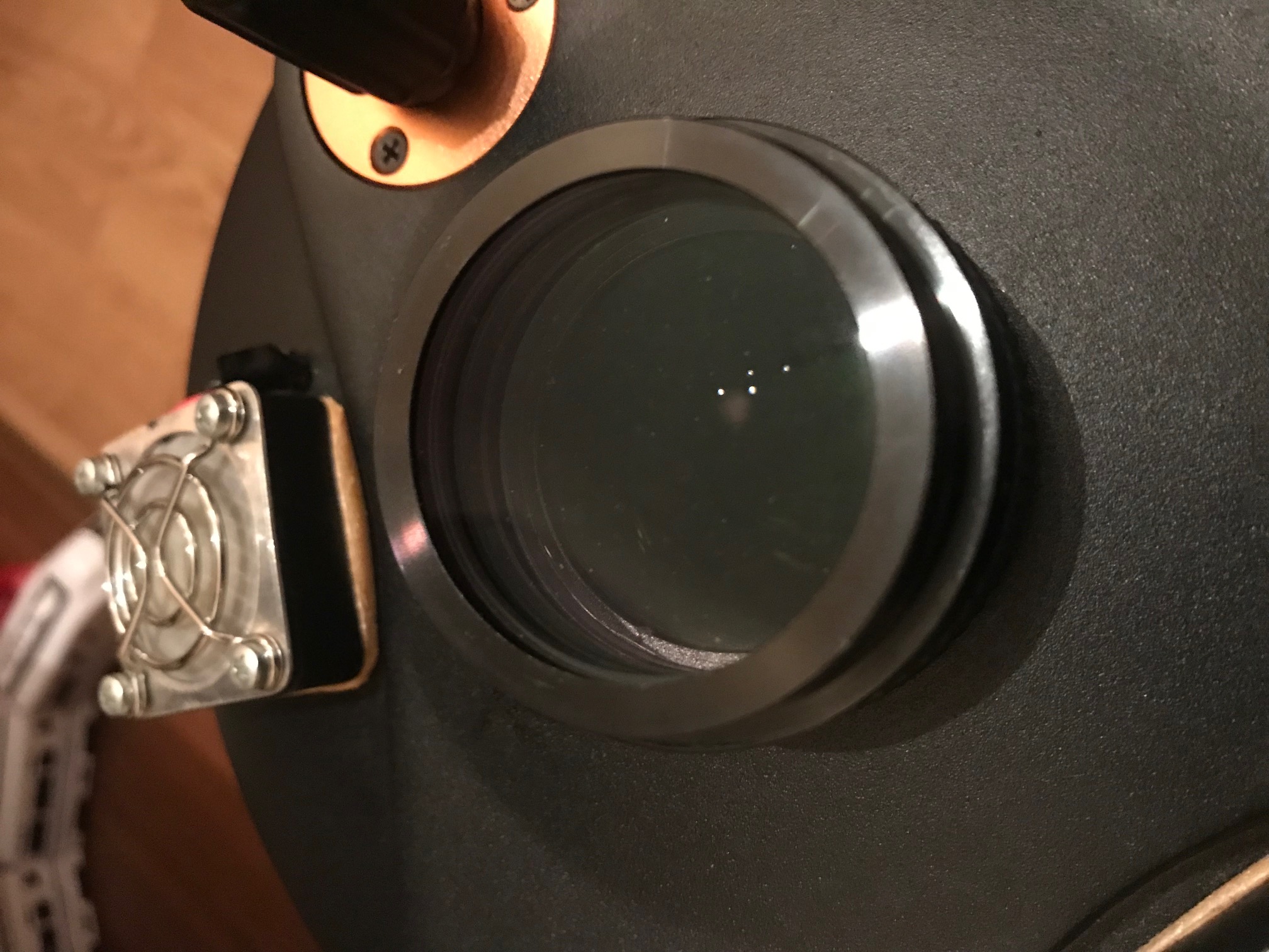

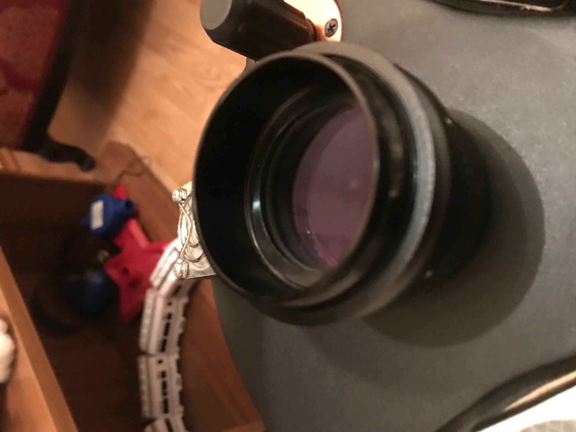

Clicklockul e format din doua piese. Una care intra pe reducator (are filet interior spre reducator (pare aparent mai mic si filet exterior catre clicklock - filet mai mare) si clicklockul efectiv. Am facut si doua poze. Din pacate nu gasesc acum ruleta / subler sa masor si dorm copiii. Atasez niste poze:
Intrebare: in cazul in care e musai sa fac ansamblul din 2 piese, cum ai spus tu, merita diferenta la un : https://www.amazon.com/Telescope-Camera-Ad...B002F8Q2ZC (pierderi mai mici ) ?

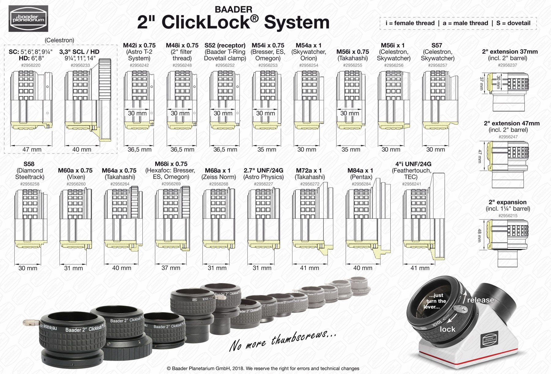

MesajTrimis: 08 Dec 2018 23:12 Download mesaj
Nu, e o poza generica si da doar inaltimea clicklock pentru c4,c5,c6,c7,c8:
https://www.baader-planetarium.com/en/baad...lamps.html
