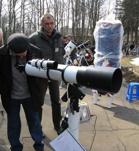

Se pare ca cei de la TAL telescopes sunt foarte increzatori in modelul recent aparut pe piata si pregatesc deja modelul de 150mm (in imaginea de mai jos):
