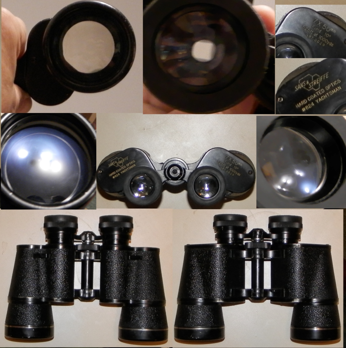

1-PREZENTARE GENERALA
Un binoclu extrem de rar, fabricat undeva in zona anilor 60 in Japonia, o adevarata capodopera a opticii niponne, o demonstratie de forta BK7, explicand astfel consecventa zecilor de ani de utilizare a acestei sticle in defavoarea altora mai scumpe. Asa cum am mai spus, eu nu am fost niciodata admiratorul unor puteri maritoare mai mici decat 8X. Si totusi dupa folosirea unor 7x40 IOR si a acestui binoclu realizez ca practic nu ma deranjeaza atat de mult acel 7x, ci campul clasic de 7-7,1 grade, ce creeaza o senzatie de tunel si care amplifica aiurea senzatia de non-marire. Cel putin pentru simturile mele. Parca il si vad pe colegul nostru Mircea Pteancu zambind pe sub mustata, cu aerul acela “ti-am spus eu …capitanul care in mijlocul furtunii cauta cu binoclu ….” … caci intr-adevar vorbim de un binoclu ce se doreste a fi utilizat in conditii de tangaj, pe mare, cel putin daca privim notatia “YACHTSMAN”. Daca 7X este mult mai putin predispus tremurului, atunci trebuie sa va imaginati ca la cele 10 grade reale ale campului sau, acest tremur este si mai mic. Un binoclu cu reglaj de clar incepand de la 5 metri, avand o structura clasica dar mult mai scurt decat modelele normale japoneze, asigurand astfel un echilibru perfect in mana utilizatorului totul pentru miscorarea tremuratului.
Date tehnice:
Factor marire: 7 x
Diametrul obiectivului: 50 mm
Greutate: 1009 g (fara curea, si fara aparatori, strict binoclul)
Material cadru: dural
Rezistent la apa: Nu
Gaz inert in interior: Nu
Prisme material: BK7 (acoperite fluorid magnesium)
Prisme: Porro
Acoperire: MC
Camp vizual: 10 ° / (175m/1000 m/…/525ft/1000yds)
Focus minim: 5 m
Acoperire suprafete optice: MC – Albastru palid
Suport pentru trepied: Nu
Utilizabil cu ochelari: Da dar cu contact nedistructiv cauciuc - lentile ochelari.
2- ISTORIC
In general Sans & Streiffe fabrica in Japonia binocluri atipice, avand calitati optice deosebit de bune, fara rabat la calitate si material. La vremea lor unele din cele mai scumpe binocluri produse de Japonia pentru export. Un binoclu care la vremea lui se vindea cu echivalentul a 300 - 400 Euro din ziua de azi. Firma Sans &Streiffe fiind se pare Americana si ocupandu-se cu importul de rigle de calcul si instrumente optice importate din Japonia. Firma dispare undeva spre finalul anilor 60. Binoclurile produse pana atunci sunt insa deosebite, lucrate extrem de ingrijit, si fara economii din nici un punct de vedere. Mai mult, ultimile emisii (cele care au purtat inclusiv semnul de excelenta “Light Machinery of Japan”) sunt rezultatul unei experiente in design optimizat, dedicate calitatii generand un rezultat pe masura si avand ca si numitor comun campul vizual extrem.
3- MECANICA
Avem un binoclu care este mai scurt dar mai “gras” decat clasicul 7x50 Japonez sau german. Acest lucru se datoreaza prismelor enorme existente si a alezajelor optice pe masura. Nu s-a facut economie la sticla, astfel incat desi mai scurt cu circa 2 cm decat modelul classic, el cantareste 1009 grame cam la fel cu cel clasic. Mult metal este inlocuit de sticla Smile, si asta este un lucru bun. Binoclul ajuns la mine a avut o prisma sparta, din dreapta spate. Si am avut oarece probleme sa gasesc o prisma asa de mare. Executia mecanica este absolut fabuloasa. Este unul din modelele la care precizia prelucrarii mecanice este atat de mare incat prismele nu au loc de culisare sau deplasare si binenteles nu au nici suruburi de inclinare. Sunt atat de bine executate incat colimarea a necesitat doar o pana de foita aluminizata la o singura prisma, restul fiind suficient de reglat fin din cele doua excentrice ale obiectivelor. In pofida anilor totul se roteste perfect, ferm si focalizarile se mentin in orice conditii. Binenteles ca a fost necesara, in prealabil, o curatire generala a echipamentului.
4- OPTICA
Optica este masiva, multa sticla, cu acoperiri atat pe prisme cat si pe lentile, de culoare albastra clasica japoneza. Alezajele de trecere sunt foarte mari, fara nici o diafragmare in calea optica, absolut superb, generand o pupila de iesire mare, generoasa si avand o luminozitate deosebit de mare. Detaliile si contrastul sunt la randul lor absolut superbe, surprinzatoare pentru un binoclu al acelor ani. Diametrul lentilelor ocularelor sunt impresionante, vorbim de diametre egale de la intrare pana la iesirea ocularului de circa 24,5 mm (fata de exemplu de IOR 7x40 la care acesta este 23 mm). Culmea este ca senzatia “ocularelor” este identica cu cea a modelului IOR (ma rog se poate citi CZ) 7x40, pozitionarea ochilor nefiind drastica, asa cum intalnim la multe din binoclurile moderne chiar din ziua de azi. Inca o data specialistii niponi demonstrau ca atunci cand doresc pot crea capodpere. Senzatia de wide este absolut superba, si inclusiv efectul “hublou” este prezent in toata splendoarea lui. Asa cum ziceam , in aceste conditii, constat ca imi place foarte mult si 7x ! Smile . Stele sunt punctiforme campul enorm de 10 grade (real!) este superb si senzatia de spatiu este minunata). Coloritul este natural avand insa o extrem de mica virare spre galben (extrem de greu sesizabila) care nu influenteaza naturaletea. Definitia este la randul ei foarte buna, comparabila efectiv cu IOR–ul mentionat anterior. Nu sunt irizatii contralumina campul este ferm delimitat si zona de neclar este undeva la 22-23 % de margine ceea ce este spectaculos pentru un wide de 10 grade. Singura problema apare din cauza uzurii eyeshildurilor din cauciuc care au trebuit decupate, astfel incat lumina din laterale spate poate deranja reflectandu-se in ocular.
5- TESTE
A fost comparat cu IOR 7x50. Practic a depasit IOR-ul la toate capitolele. Destul de mult. Exceptie find definitia care as spune ca este similara.
A fost comparat cu Binoctem CZ 7x50. Definitii similare, contraste similare, dar Sans & Streiffe se detaseaza lejer la capitolul luminozitate si camp vizual. Generic vorbind in comparatie cu Binoctem as spune ca este mult mai placut sa privesti prin Sans & Streiffe.
6- CONCLUZII
Un binoclu deosebit. Un binoclu de circa 60 de ani care se bate de la egal la egal cu majoritatea stranepotilor lui din ziua de azi, pe unii chiar depasindu-i. Ca pret caci trebuie sa aducem aminte si de asa ceva, istoria nu prea iarta caci in ziua de azi in pofida calitatilor sale nu poate depasi 100 USD.
Si deci un binoclu recomandat atat terestru cat si astro cu foarte multa caldura.

Herr_Alien
Data inscrierii: 11 Noi 2010
Mesaje: 1081
Localitate: Brasov
MesajTrimis: 20 Noi 2018 08:52 Download mesaj
Pare un binoclu super. O intrebare, nu arre nici un cod JB stantat pe el?
Alex
Astronomical Ephemerides
Dbird
Data inscrierii: 06 Noi 2012
Mesaje: 1573
MesajTrimis: 20 Noi 2018 09:23 Download mesaj
Am scris parca in review ca are semnul de excelenta. Daca te intereseaza voi posta pe seara cele doua coduri ?
Herr_Alien
Mesaje: 1081
Localitate: Brasov
MesajTrimis: 20 Noi 2018 10:26 Download mesaj
Te rog, codurile numerce indica fabricantul (sau fabricantii ...).
Alex
Dbird
Mesaje: 1573
MesajTrimis: 20 Noi 2018 20:22 Download mesaj
E40-partile mecanice = Mutsu Koki
B92-asamblare finala = Hayashi Kokisha inc
Dar cred ca mai interesant ar fi fost sa stim cine a proiectat efectiv acest binoclu.
