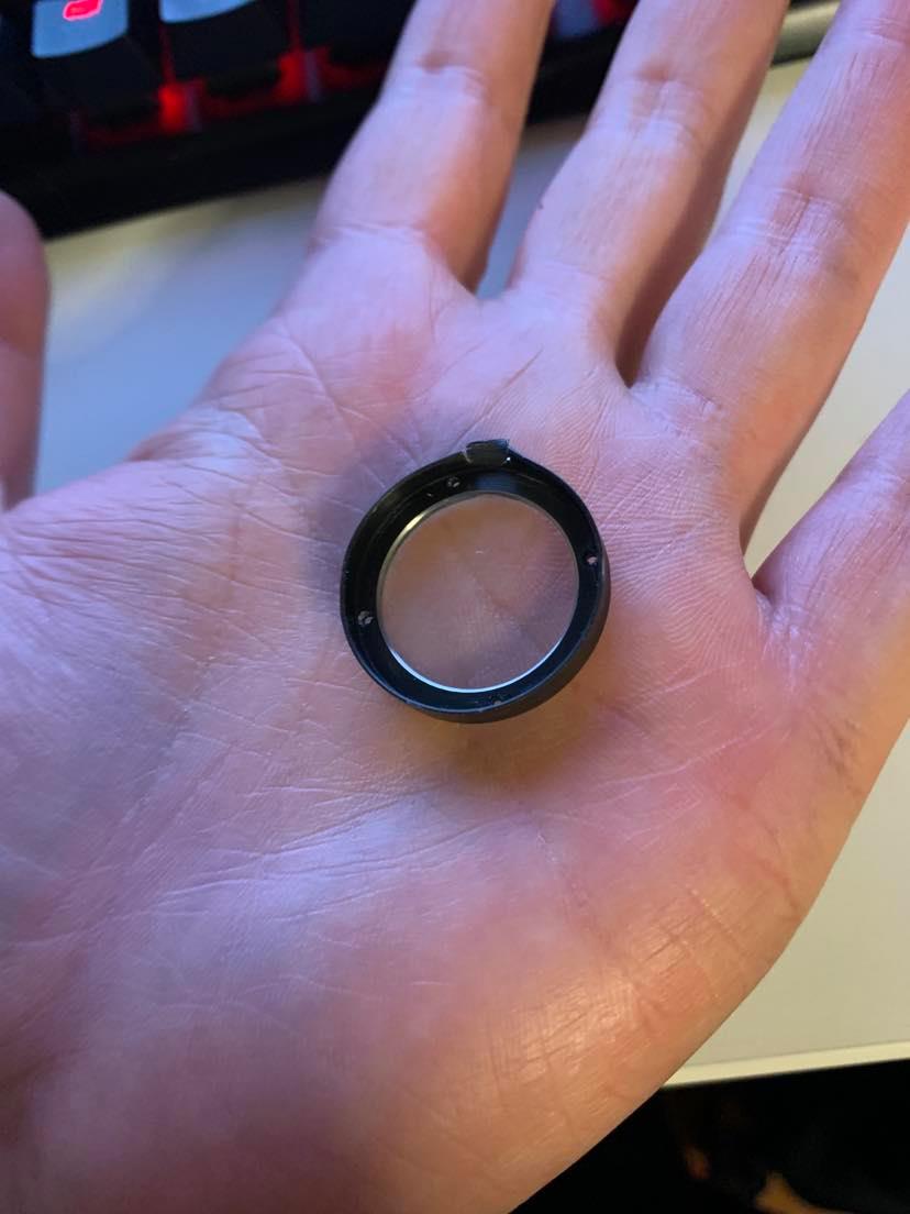

Am ajuns in punctul asta si nu stiu ce sa-i mai fac. Very Happy
Nu vad cum as putea sa extrag acel reticul. Nu are niciun filet si pare destul de ferm prins acolo. Cred ca trebuie desfacut tubul care tine ocularul sau tinut cu ocularul in jos si spart.
In alta ordine de idei, ocularul este cel care da cea mai mare parte a tentei de galben, dar si prismele pare ca sunt putin galbene.
Tubul de teflon este tinut de un colier cu filet, care se desface destul de greu.
Pun poze poate este cineva interesat.
Later edit: L-am scos! Am batut usor cu o surubelnita in marginea lui, s-a intors pe lateral si l-am tras afara.

MesajTrimis: 15 Dec 2020 08:56 Download mesaj
Bravo! Acum trebuie doar să pui înapoi ocularul, eventual suflat de praf.
