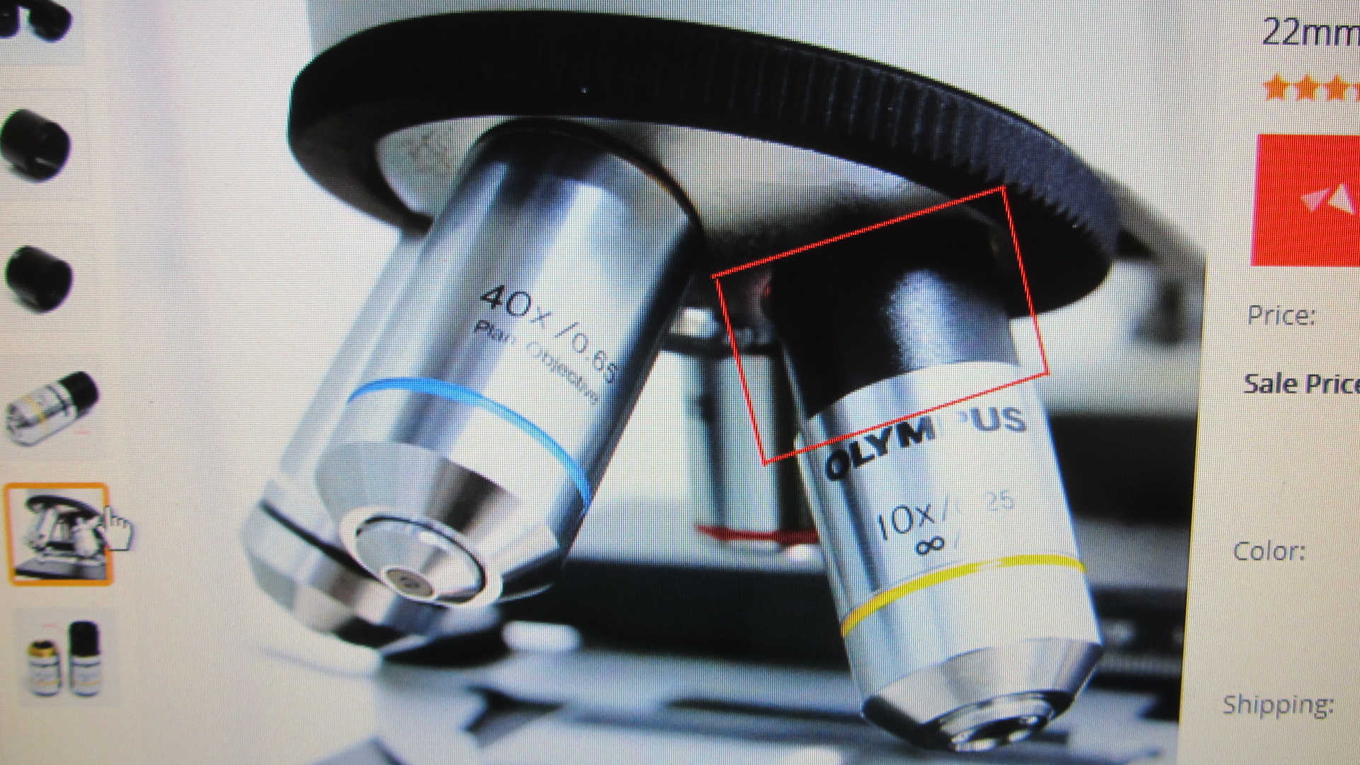

Va salut. Cine poate confectiona un fel de prelungitoare == tuburi extensie = pentru obiective microscop , avand ca lungime intre 8---15 mm , filet interior la un capat ptr. a infileta obiectivul , filet exterior la un capat care intra in tureta microscopului . Forma filetului va puteti orienta daca intamplator aveti un obiectiv microscop. Poate fi confectionat din aluminiu, alama , bronz. Tot efortul se plateste. Multumesc,

Ceva in genul acesta;

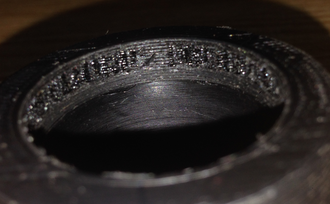

Era un coleg care printa 3D adaptoare, inclusiv cu filet.
O imprimantă 3D cu 3 coloane poate printa foarte bine filetele, mult mai bine decât una cu axe liniare.

Ideea e ca tocmai am incercat un adaptor in aluminiu, freza mai lasa bavuri/span mai ales pe la filet, nu iese prea prezentabil. Iar adancimea filetului pot max. 0.5mm cu freza actuala. Si traluceste Smile

Eu nu recomand printarea filetelor fine. Si nici filetarea fina a pieselor printate. Daca piesele urmeaza a fi asamblate o singura data poate ca as spune da, dar daca trebuie infiletate de mai multe ori, materialul turnat nu se comporta bine. De ex. M42 cu pas de 1 poate iesi bine. Dar aveti mai jos un M30 cu pas 0.5 , dupa filetare pe strung, care nu a mers.

In cazul particular al filetului de obiective microscop, ai un pas mai mare, nu e filet fin, cred ca ar merge printat.
Iar daca ai strung sa finisezi printarea 3D nu vad dece n-ai face adaptorul direct pe strung in metal.

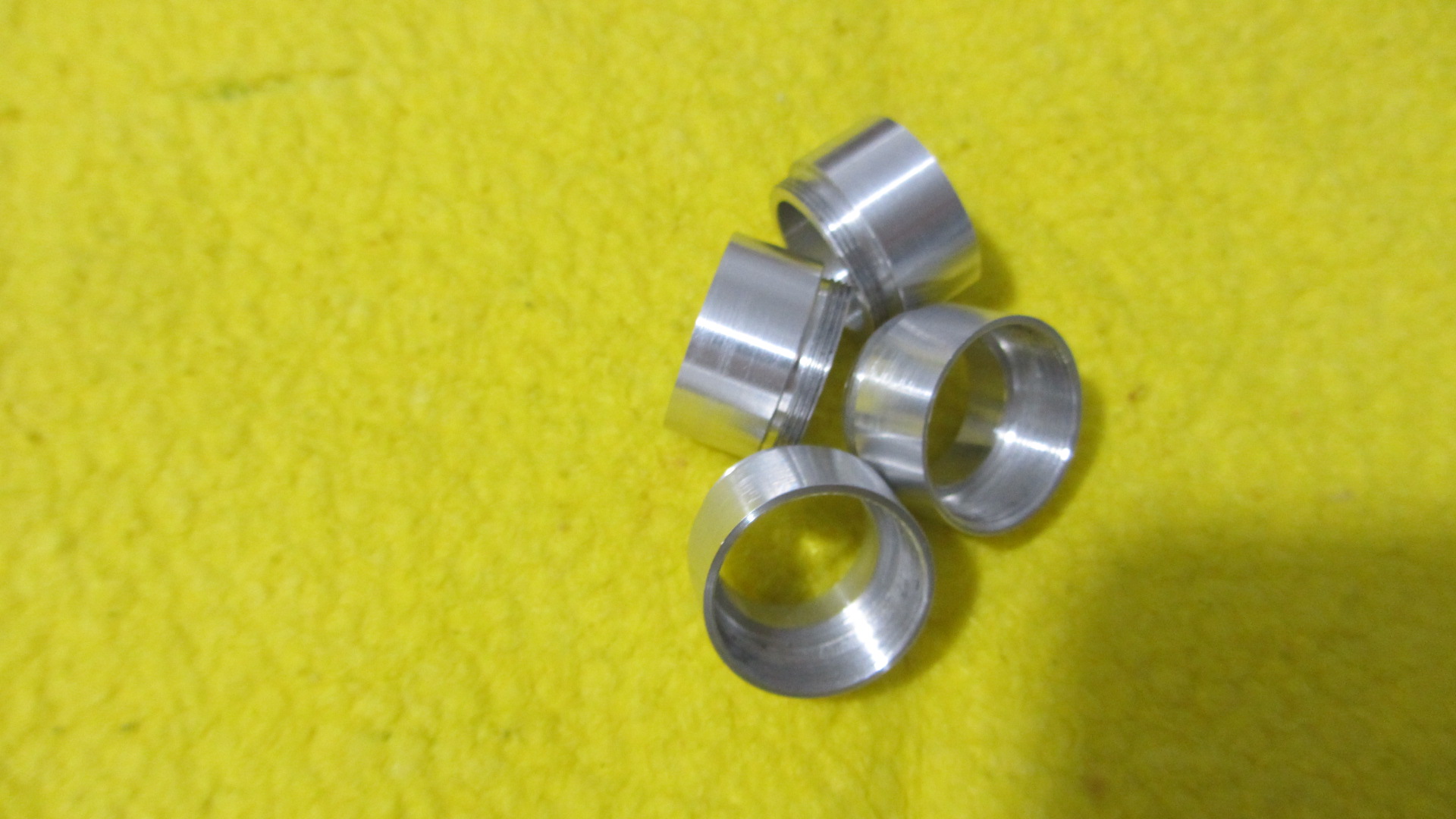

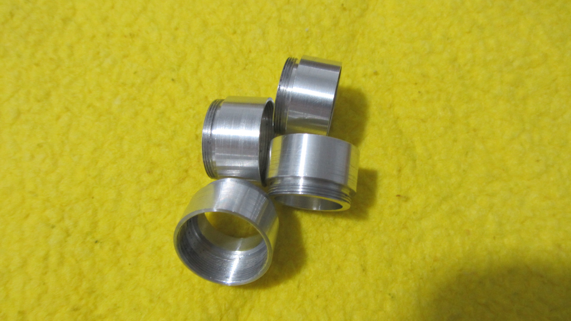

Rezolvat 100% functionale 6 buc. din aluminiu de Dl. TAMAS FLEX TG. Mures , multumesc pe aceasta cale , apelati cu incredere dar sa aveti ceva rabdare si veti fi servit . Tel; 0771609834 .
