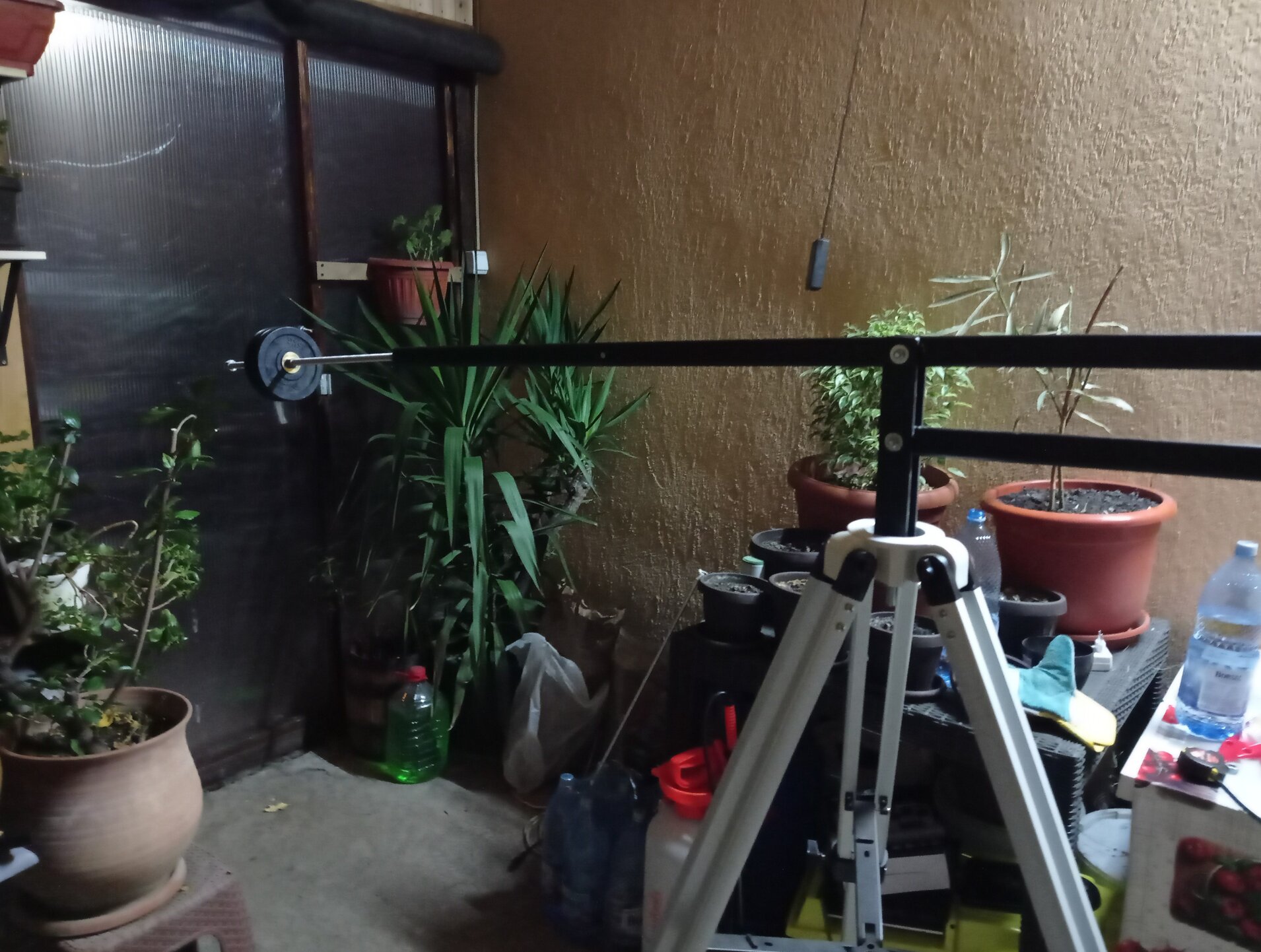

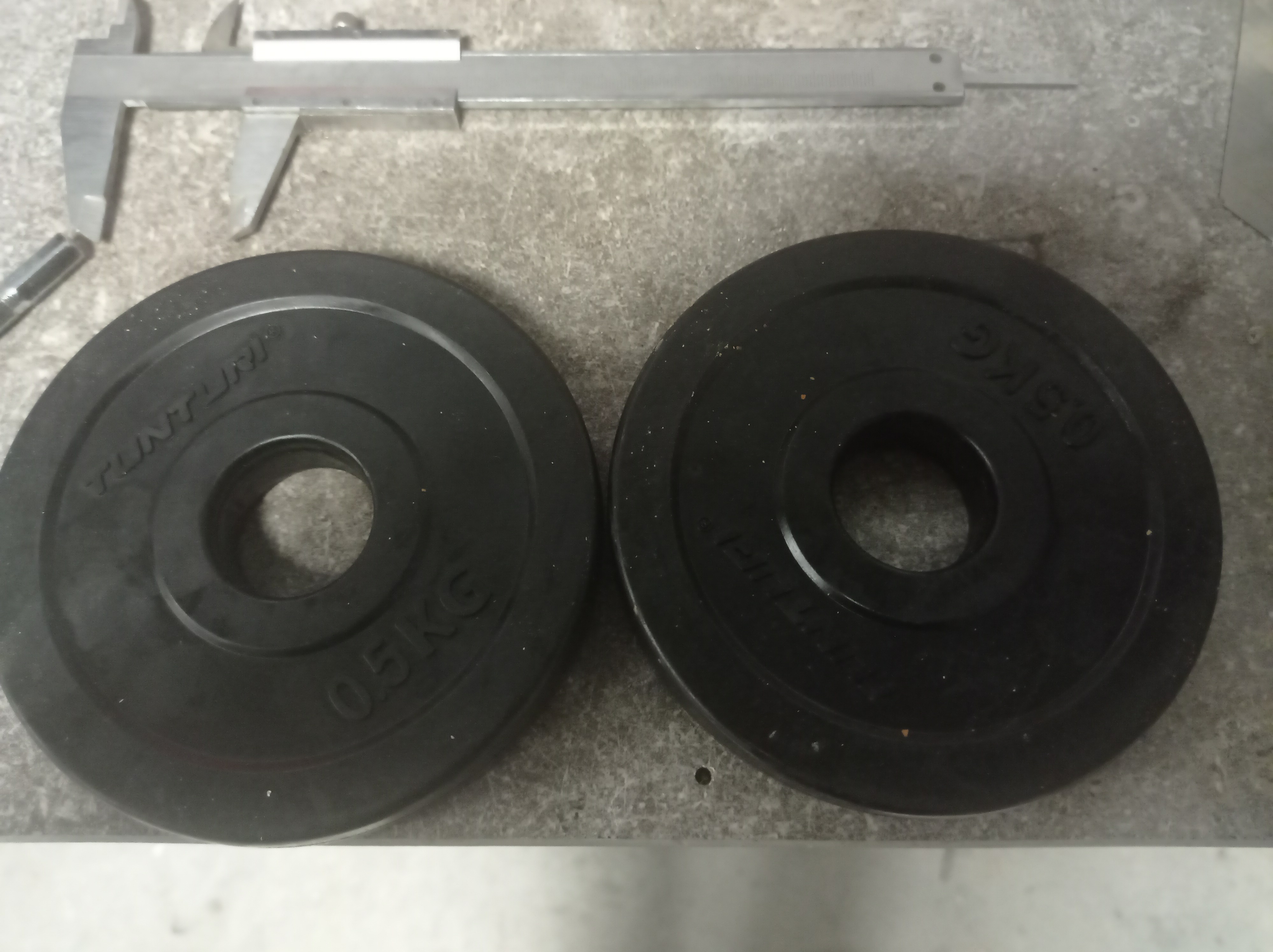

Vă salut din nou și vă invit la o cafea fierbinte. Deși nu am mai postat de ceva vreme aproape în fiecare dimineață am băut cafeaua cu ochii în forum. Pentru că s-au redeschis discuțiile despre SW AZ-GTI mi s-a făcut dor de montura mea. O am de mai bine de 7 luni, dar n-am folosit-o de prea multe ori. Mai exact de 4 ori....mai mult ca montură motorizată. Acum aș dori să o folosesc în mod EQ și cum pană ecuatorială aveam îmi mai trebuia tija și contragreutatea. Cum nu prea o găseam pe stocuri la magazine și nici nu mi s-a părut a avea preț corect am decis să o meșteresc singur. Fiind telepat am preluat ideea colegului nostru GunDALF înainte ca acesta să mi-o trimită în scris.... Laughing ....Am cumpărat o tijă filetată M12 de inox (deși era mult mai scumpă decât cea zincată, 26 lei vs 7 lei, am ales inox pentru rigiditate mai mare), 3 piulițe, 2 șaibe și 4 greutăți pentru halteră a 0,5kg, dar am folosit două. Greutățile deși au metal în interior sunt mai mult din cauciuc lucru bun pentru că în caz că le scapi pe jos nu produc pagube. Gaura greutăților fiind de 30mm a trebuit să o reduc cu niște adaptoare încropite pe loc din ptfe pe care la rândul lor l-am bucșat cu țeavă de inox pentru o mai ușoară culisare pe tija de inox. Înainte să pun poze cu cea ieșit să vă spun una bună.....nu știu să trec aplicația de pe telefon din mod AZ în mod EQ!!!!! Poate mă lămurește cineva.... Very Happy ....deși cam știu cine.

Felicitări! Greutățile cu cauciuc sunt o idee excelentă! Cred că o piuliță M12 se poate fixa în gaură cu epoxy și atunci nu mai alunecă pe bara filetată, dacă sunt 2 nu mai e nevoie nici de contrapiulițe, le poți regla în poziția optimă. Există și monturi comerciale cu ax filetat, în special cele mari.

Sau poate la o imprimantă 3D. Cred că găsești mai ușor pe cineva dispus să printeze așa ceva decât un strungar. Nu este nevoie neapărat de o centrare perfectă, că nu sunt piese care se învârt. Se poate realiza ușor un dispozitiv dintr-o placă în care dai gaură de 12 după ce ai trasat un cerc la diametrul greutății. Pui un șurub cu piulița în gaură apoi așezi greutatea centrat după cerc și torni epoxy. Smile

Până una alta am ajuns acasă. Montura a ieșit impecabil și funcționează asemenea. Înainte să pun poze am să pun o întrebare....vreau să investesc într-un ocular zoom și m-am gândit la Hyperion Zoom 8-24mm Mark IV, cred că este o alegere bună pentru makul meu de 127 mm, dar nu știu dacă să-l iau la set cu barlow sau de diferență să iau un ocular de 6 mm? În setul meu de oculare plossl am 4, 10, 18, 25, 30 și 40 mm, îmi fac treaba cu ele, dar 4 mm este deja prea mic pentru makul meu. Voi ce ziceți?

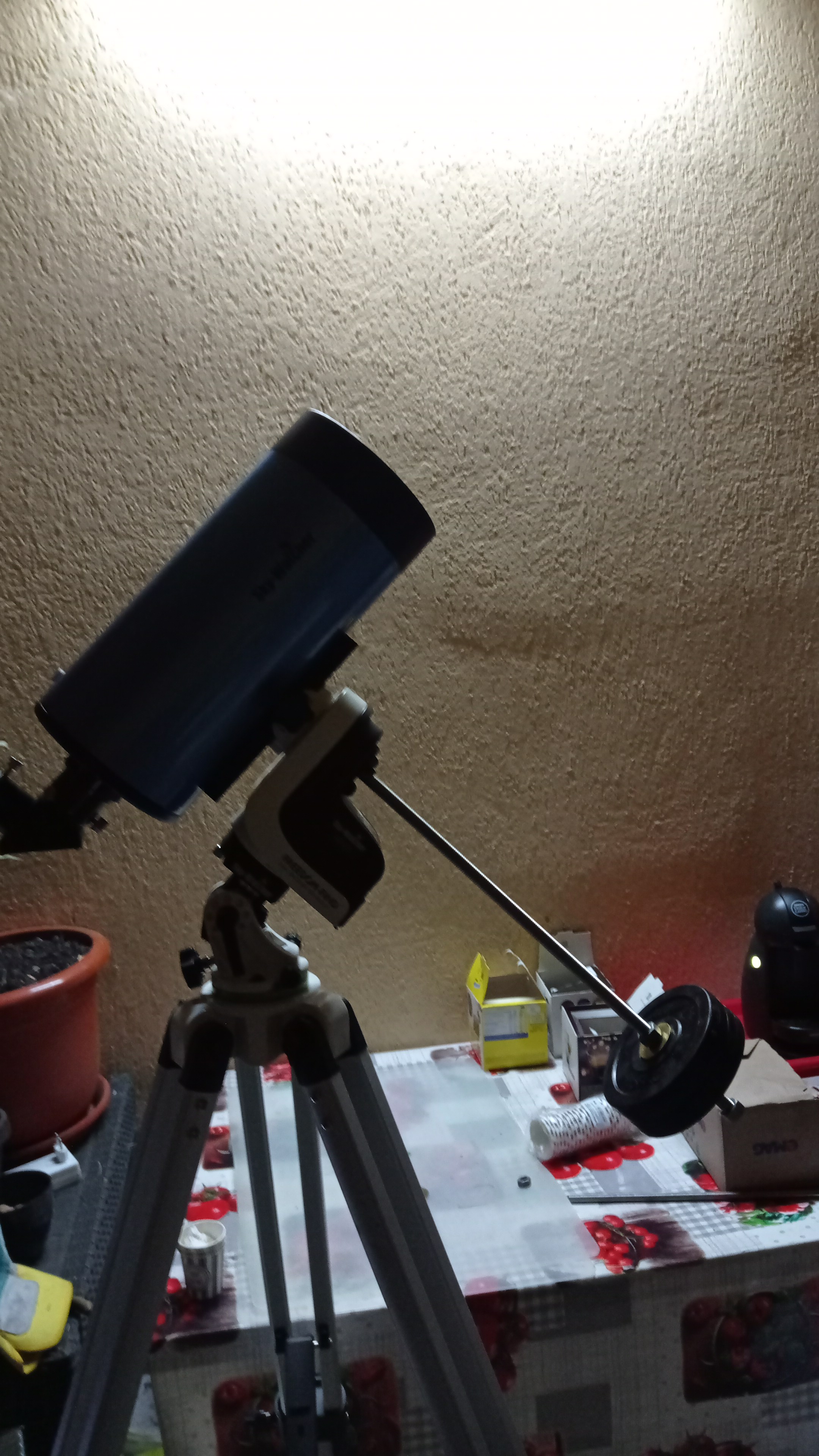

Am făcut mici modificări la montură.....ca să scurtez pârghia de echilibrare am adăugat încă 2 greutăți. În plus am dat azi la strungar să-mi facă o piesă de îmbinare astfel încât pârghia lungă să se poată desface în două. La final toată montura va avea loc în geanta trepiedului. Cele 2 greutăți în plus l-am luat de la sw azgti....pe care l-am dotat cu greutate din șaibe trase în tub termo.... Very Happy

Cred ca ti-a iesit destul de robusta montura! Bravo! Ai scutit niste banuti!
