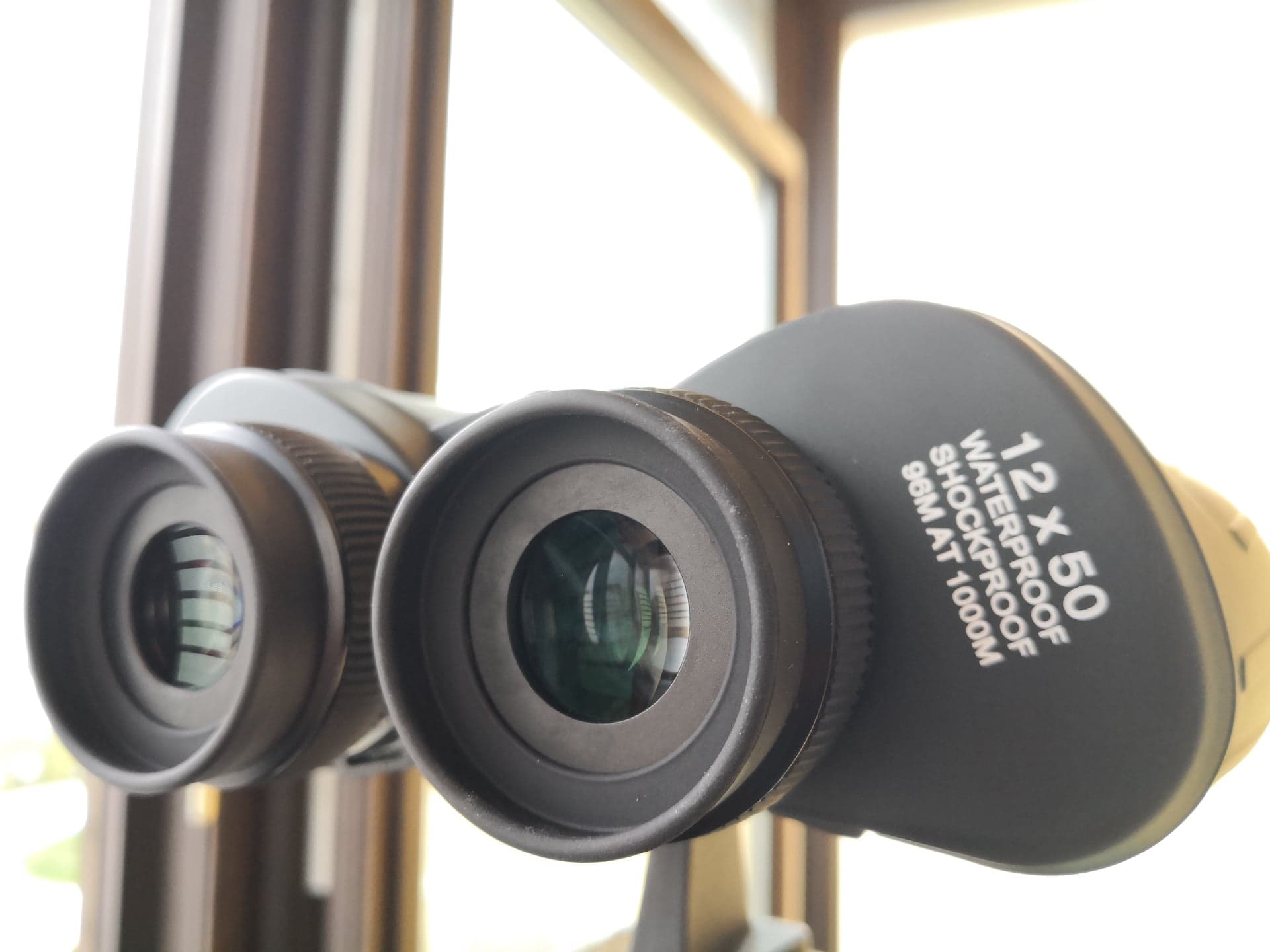

In acest review este vorba de un model de binoclu din seria MS, serie care pare sa inlocuiasca vechea BA8, fabricat de, deja binecunoscutii Kunming United Optics Corporation.

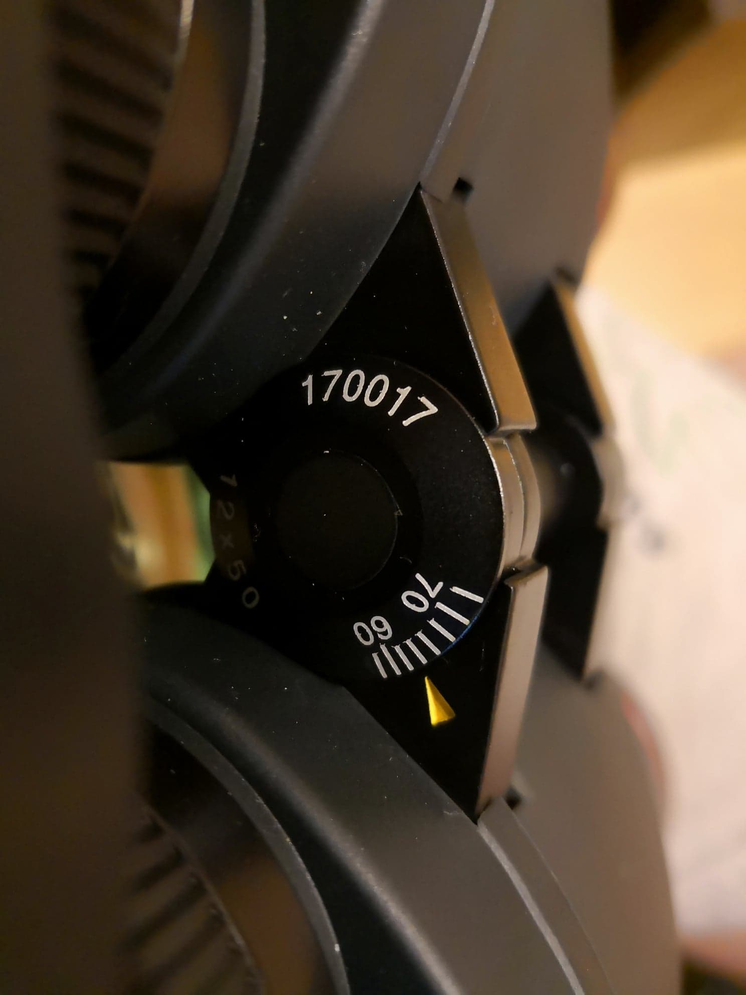

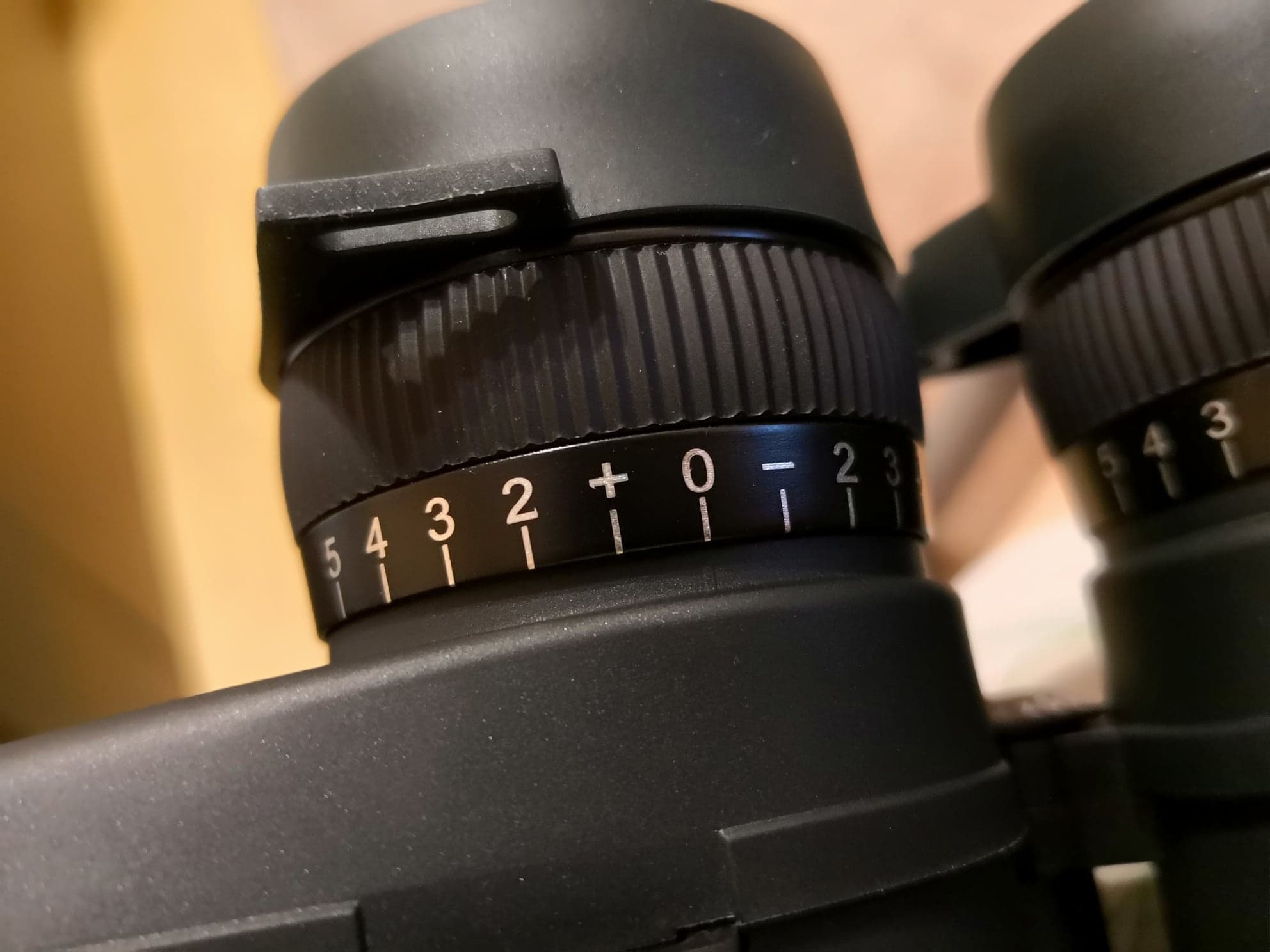

Comparandu-l cu modelul Delta 10x50 Extreme ED acest Omegon pare mai bine construit, avand o serie stantata si gradatii mai exacte pe sistemul de realizare al clarului, iar cauciucul de protectie fiind bine lipit.

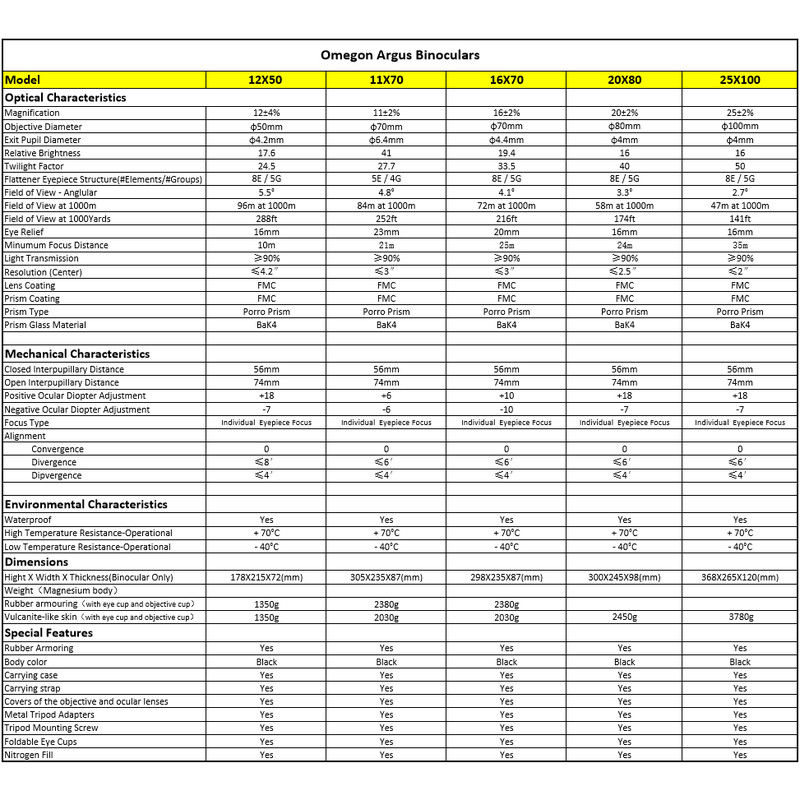

Continuand comparatia cu modelul de la Delta, daca in specificatiile date de catre cei de pe site-ul allbinos.com transmisia luminii este de 83.3%, cu o eroare de +/- 1.5%, pentru binoclul Omegon transmisia luminii este data de producator ca fiind mai mare de 90%. Ce-i drept, pe site-ul mai sus mentionat este testat modelul 7x50, dar probabil ca nu are importanta in testele de transmisie a luminii.
Corpul binoclului Omegon este fabricat din magneziu si conform specificatiilor cantareste 1350 de grame cu capacele atasate, dar nu am in acest moment un cantar cu care sa verific acest lucru.
Utilizarea din mana a acestui binoclu nu este foarte dificila, dar se poate face doar in reprinze relativ scurte de timp deoarece intervine oboseala mainilor. Oricum, greutatea destul de ridicata nu este un dezavantaj in stabilitatea binoclului, ci dimpotriva mi se pare mai usor de mentinut nemiscat.

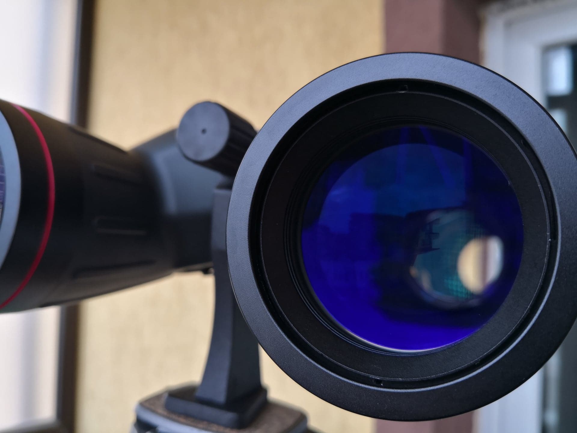

Straturile antireflex in ordinea predominantei:
Obiective - indigo inchis,albastru inchis si din anumite unghiuri mov si un foarte palid verde. Obiectivele reflecta foarte putina lumina comparativ cu toate binoclurile pe care le-am vazut.

Imaginea pe timp de zi este una luminoasa, cu un contrast puternic, foarte clara si bine definita, putand fi observate detalii foarte fine, cum ar fi panze paianjen care plutesc in aer si diverse insecte pe care nu le vedeam cu ochiul liber. Dar la observarea pe timp de zi apare un fenomen deranjant, pentru mine, cel putin. Pozitia ochiulul la ocular este una foarte sensibila, imaginea degradandu-se rapid daca ochiul nu este perfect centrat pe pupila de iesire. Degradarea imaginii in aceste conditii consta in aparitia aberatiilor cromatice chiar si in centrul campului vizual, dar si o alterare a rezolutiei. Aberatiile pe marginea campului vizual se mentin si sunt coloarate in galben si violet. Nu sunt foarte mari si nu sunt deranjate, dar nu dispar complet. In centrul imaginii nu este exista aberatii de culoare in zonele de contrast, daca se respecta ce am scris mai sus. Albul imaginii pare normal ,nealterat, poate cu o vaga virare spre crem(comparat cu un Nikon Aculon 7x50), dar nu pot spune cu certitudine.
