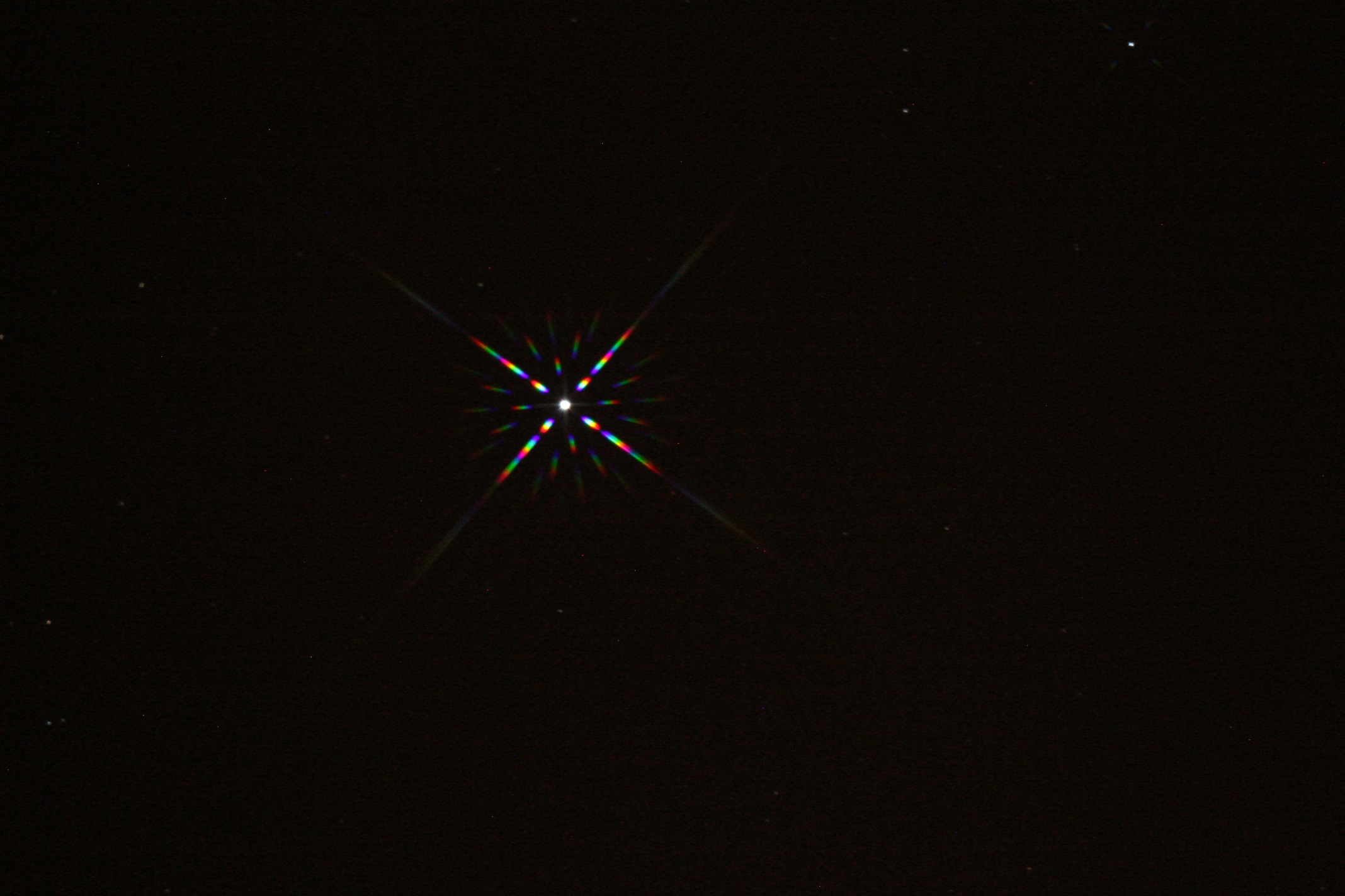

Am prins o stea, in sensul ca am putut sa ma strecor printre cearceafurile de pe balcon si sa indrept telescopul inspre ea.
Scopul era sa fac un star test, sa vad acel airy disc, insa cred ca mi-a scapat ceva:)
Si anume am incercat sa obtin in/out of focus printr-un Canon 1100D, insa tot ce am reusit sa obtin a fost imaginea oglinzii primare distorsionata un pic, sau ma rog, asa mi s-a parut mie Smile
Ar trebui sa incerc cu un barlow, sau cu un ocular care sa mareasca mult ca sa pot vedea acele discuri?
A doua nelamurire este de unde apar aberatiile cromatice si de unde apar celelalte "linii" din poza de mai jos? Imaginea este facut cu aparatul foto pus direct in focuser. La setari ISO mai mici (atasamentul este la 3200) raman doar cu cele 4 "linii" de la spider.

Ai facut poza prin plasa de tantari sau prin ceva sita ?

Prin plasa de tantari, imi tinea de cald Smile

In primul rind discul airy , se vede la ocular . Daca bagi barlow + ob foto acesta iti modifica amplifica , orice aberatie si nu vei sti pe ce sa dai vina . Dupa ce ai colimat pe stea la 100x -150x sa spunem , poti sa vii cu foto si ce apare aberatie , fi sigur ca e de la obiectiv foto .

@radur: Nu-mi dau seama daca doar glumesti, dar imaginea seamana foarte mult cu cea data de o retea de difractie cu ochiuri patrate, de acolo si culorile. Vezi mai jos fenomenul.

Multumesc, nu glumeam, sunt doar needucat in domeniu(ca sa nu zic prost), dupa primul tau raspuns am googleuit putin si am vazut ca plasa de tantari se comporta ca o retea de difractie.
