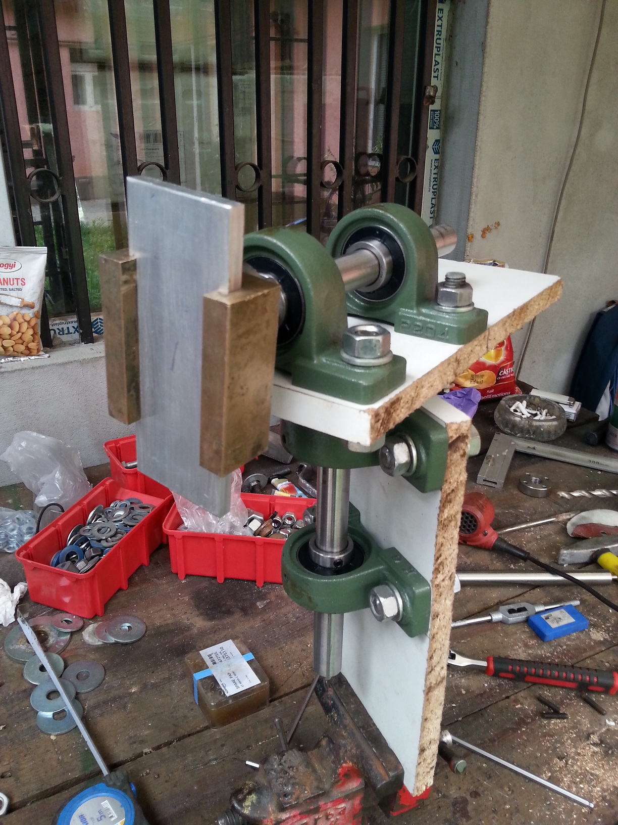

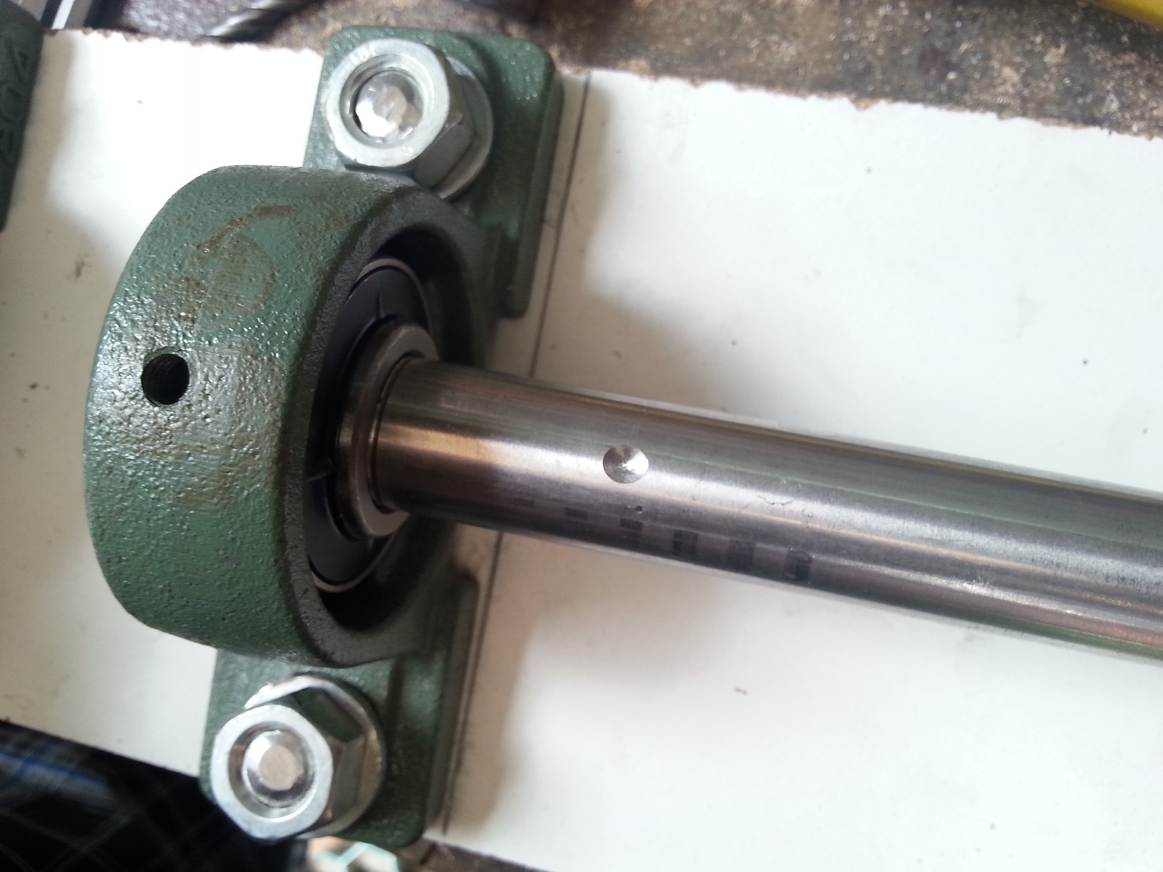

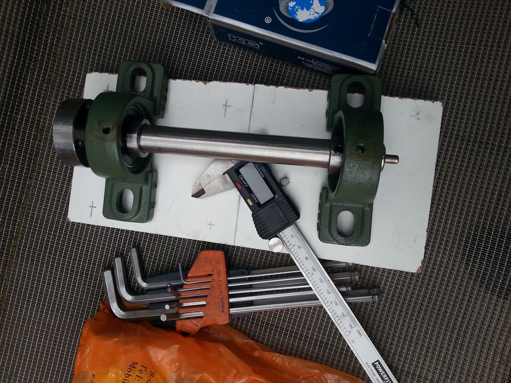

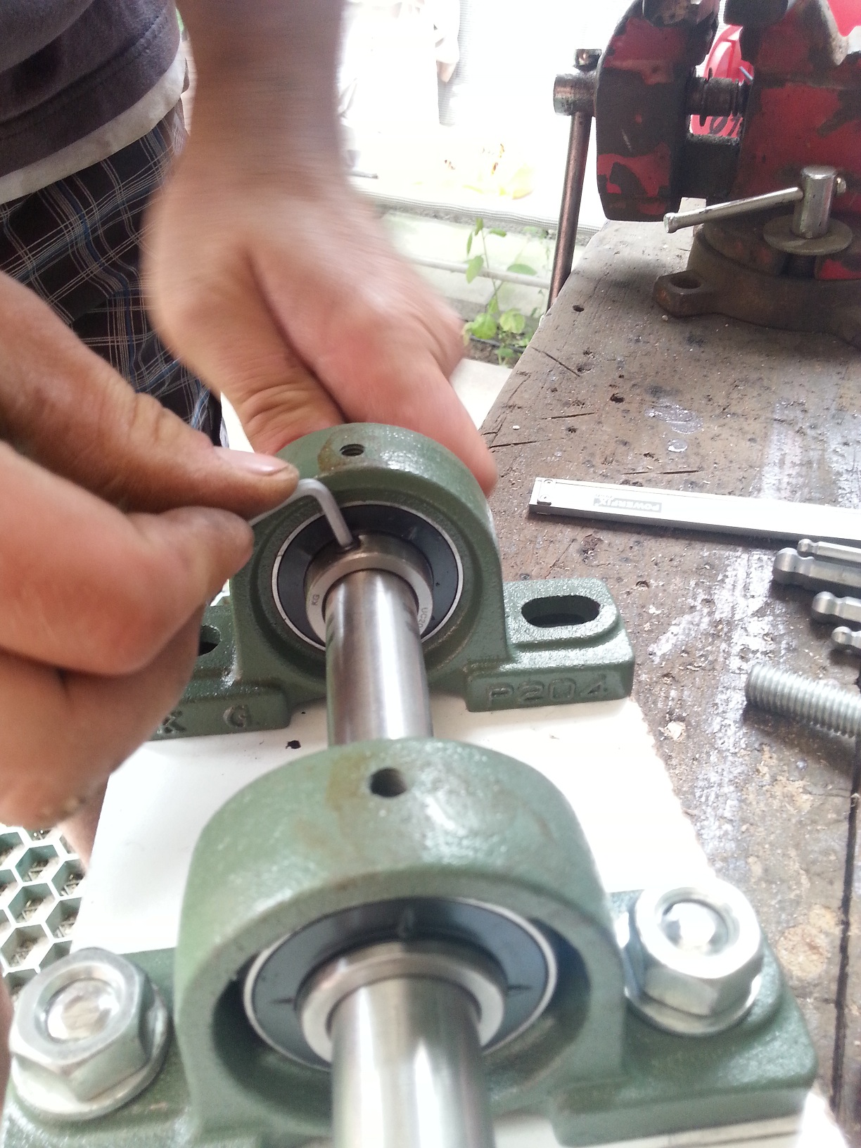

Salutare,

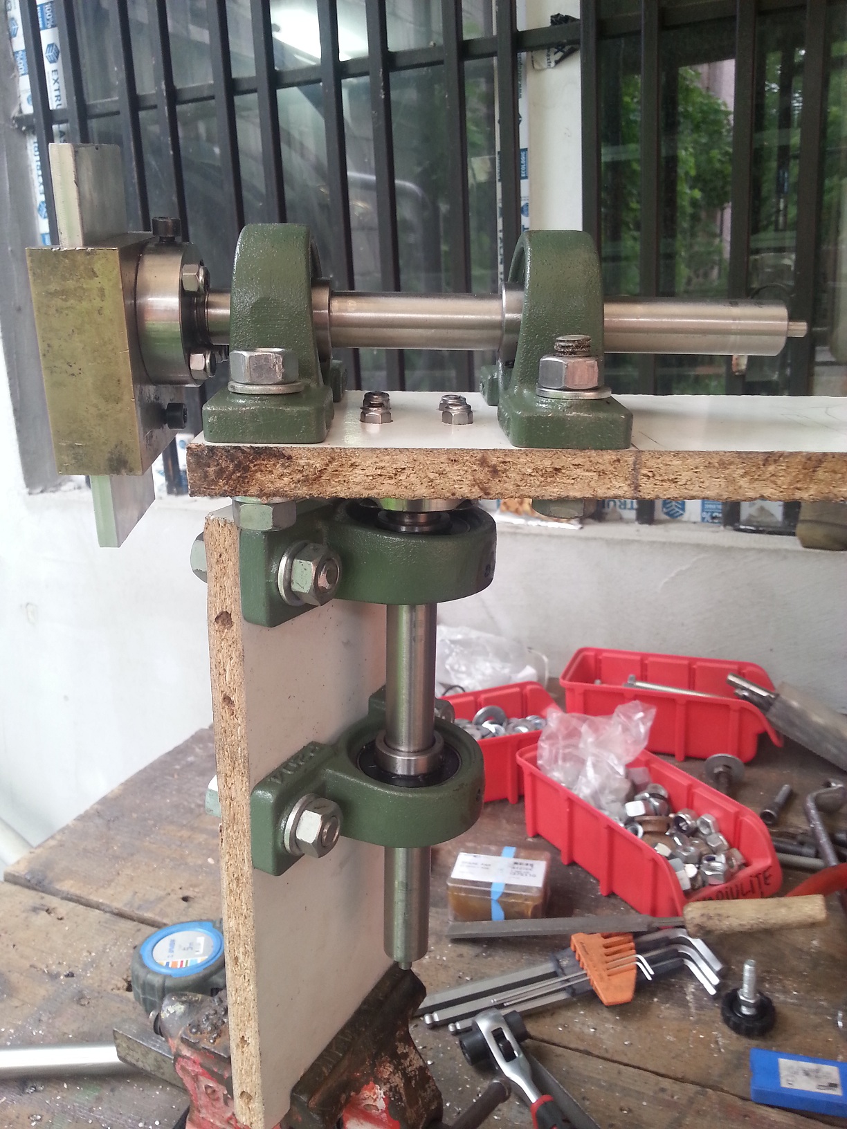

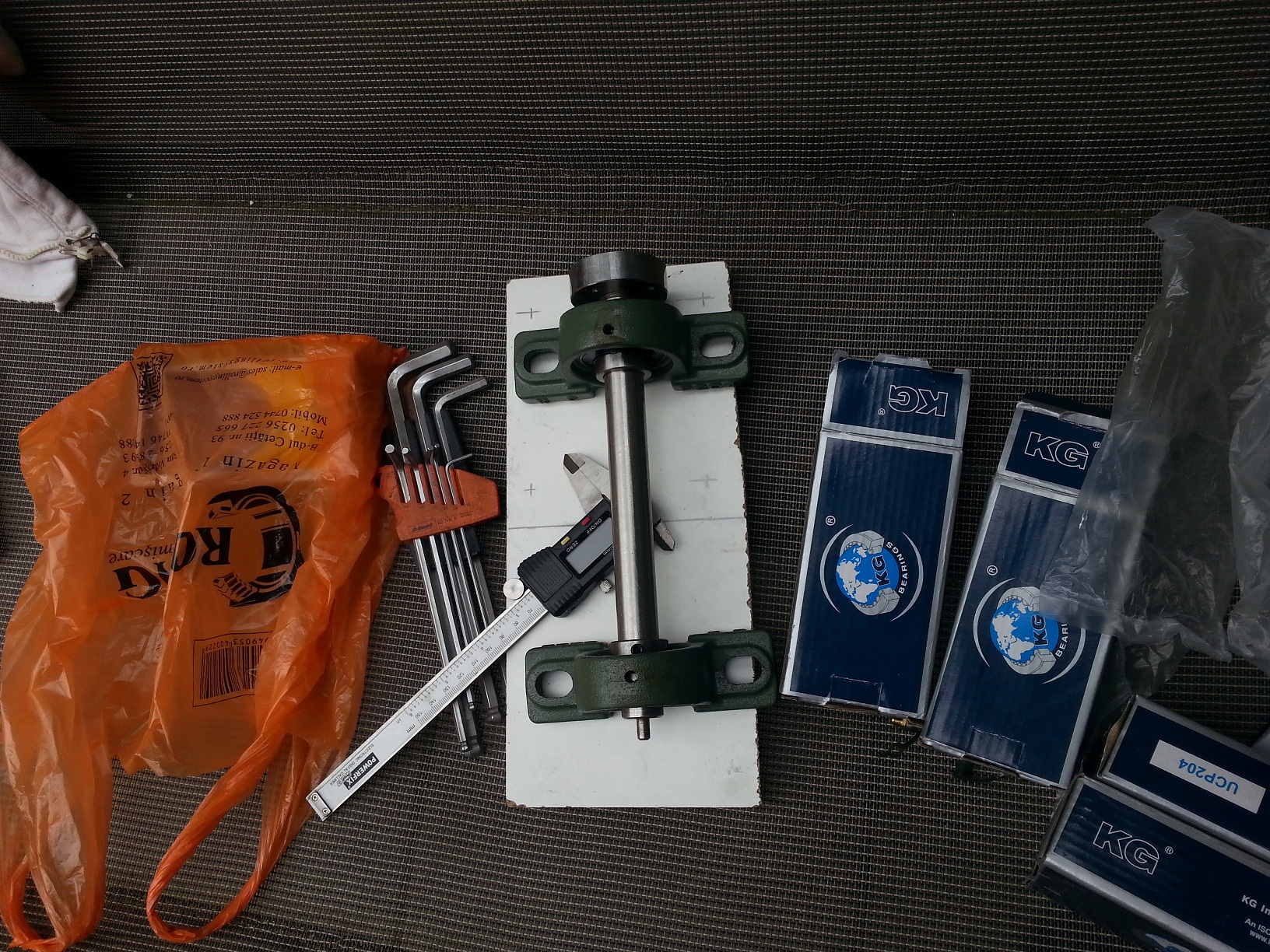

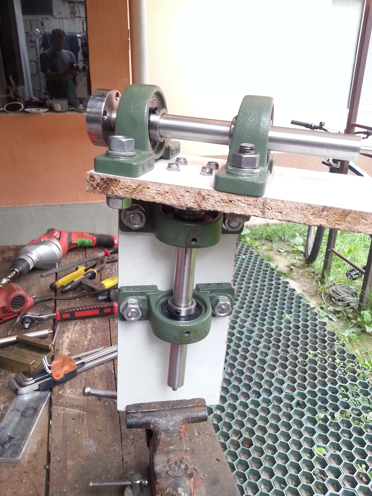

Dupa cum am promis , am inceput sa construiesc un model de montura ecuatoriala ,momentan in teste Smile .
Am cautata pe net ceva simplu si ieftin , singurele piese pe care am dat bani sunt rulmentii 25 ron /bucata in rest diy sau materiale refolosite , fara sa ma complic foarte mult ,am gasit mai multe modele si am ales pe cel din pozele alaturate , nu este terminat , daca va functiona, voi face si upgrade cu materiale mai durabile si sper mai usoara , momentan este cam greu (pe deoparte este bina pentru ca va rezista la un tub mai greu Smile ), nu l-am cantarit si nu e gata Smile.

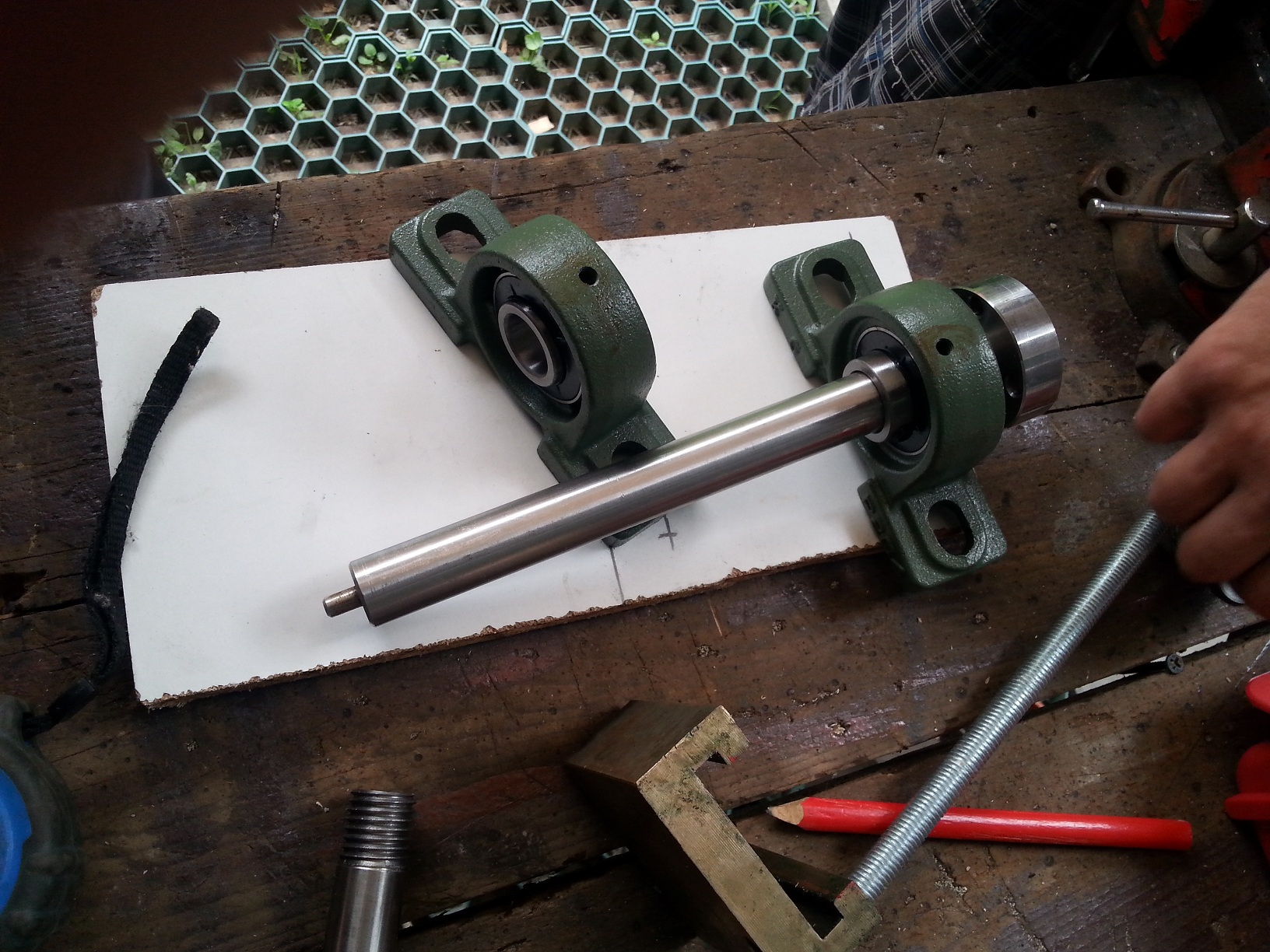

In principiu un ax se invarte intre doua lagare cu rulmenti ... asezate pe o placa care invarte o alta placa facuta in acelasi mod Smile , urmeaza sa adaug frane si motorizare , prindere pe un picior (sau un trepied)... si vad eu ce se mai iveste Smile

Adrian, success in construirea monturii !
Dar eu nu asa putea-o cataloga simpla si ieftina, mi se pare mai simplu de realizat cea Pipe, din tevi filetate.
Tu insa ai avut piesele la indemana, marele avantaj !

Adrian
Iti urez si eu succes si cred ca nu va intarzia sa apara , vazand ca ai inceput cu ...materialele strategice (berea si tutunul) !
Eu as lasa distanta mai mare intre lagare ,cred ca ar mari stabilitatea monturii.
Spor in dezvoltarea prototipului , Mircea

Adrian09 eu as incerca in prima faza , sa o fac sa functioneze cit mai bine ca si montura alt/azimutala , niste frine fine , (apoi motorizare doar cu melc si coroana melcata ) .

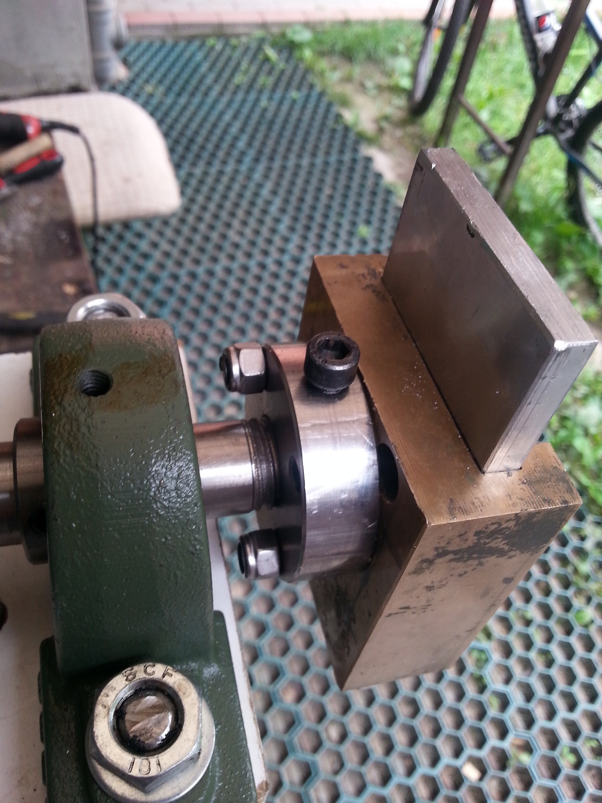

Sigur, subscriu și eu colegilor. Plăcile de PAL nu sunt bune. Se arcuiesc și în timp datorită umezelii care inevitabil apare noaptea la observații se vor umfla și distruge. Dacă le înlocuiești cu plăci din aluminiu montura va fi mai stabilă. De asemenea, capul monturii care pare a fi din bronz masiv este mult prea greu, pe partea aia o să ai și instrumentul, pe axa DEC vei avea o contragreutate foarte mare, brațul acela trebuie să fie mult mai lung, sigur PAL-ul n-o să suporte această greutate.
Frânele și angrenajele sunt cele mai importante dar și cel mai greu de realizat. Cu alea aș fi început, aș fi construit montura în funcție de ele pentru că axe și rulmenți se pot face la orice dimensiuni STAS apropiate de necesități.
Spor la construit!

asa este , va trebui sa schimb placile de pal cu aluminiu si cu distanta mai mare intre ele , sa fac franele foarte fine , am o idee care este in lucru .., vedem ce va iesi ,si da capul este din bronz si e cam greu .. cautam , fabricam alta din aluminiu , ideea este sa fac cat mai ieftin si de preferinta din" resturi" , dar e doar inceputul , sa vad ca functioneaza principiul apoi il re...re...construiesc Smile
interesanta ideea cu alt az, dar cum se motorizeaza alt az-ul ? adica va face miscare ecuatoriala sau nu ?, ca nu imi dau seama ...

Nu cred ca ajungi la GO TO pe sistem alt /az , adica transformare RA/DEC in ALT/AZ . Ziceam ca daca ai o montura alt /az mecanic ok , ai o montura ce poate fi transformata in EQ motorizata , dar foarte limitata. Monturile adevarate sint nascute din zeci de ani de teste si concurenta , nu ajungi nici pe departe la ceva serios , dar ca orice temerar , toata lumea vrea sa incerce marea cu degetu mic . Daca nu te superi , am sa pun ceva poze cu ceva de 18 ani , care nu merita sa primeasca un telescop pe ea , si ori o vind , ori ajunge la fier vexchi , adica unde ii era locul inainte de constructie .

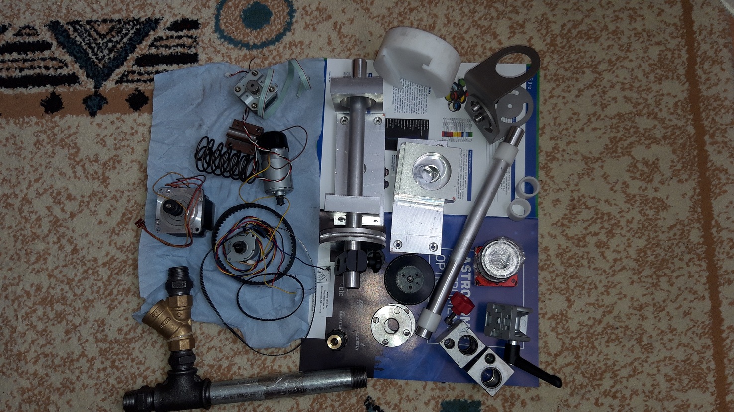

Update : dimensiuni reduse , greutate redusa ,aluminiu ,plastic, motoare.
si backup, prima incercare de pipe mount Smile in caz ca nu va functiona eq .

Sunt curios cum va arăta asamblată. De data asta pare a fi mai OK, ai prevăzut lagăre din teflon?
Presupun că piesa aia mare din poliamidă este hub-ul pe care vine șina pe care pui instrumentul. De ce nu ai făcut canalul coadă de rândunică pe un standard comun, de ex. Vixen? Nu vei putea folosi șine existente. Freză cu dinți înclinați la 15 grade se găsește.
Și eu am pus la început o bucată de profil industrial extrudat (tip Bosch) pentru că-l aveam la îndemână, apoi am cumpărat sau confecționat capete compatibile cu Vixen.
