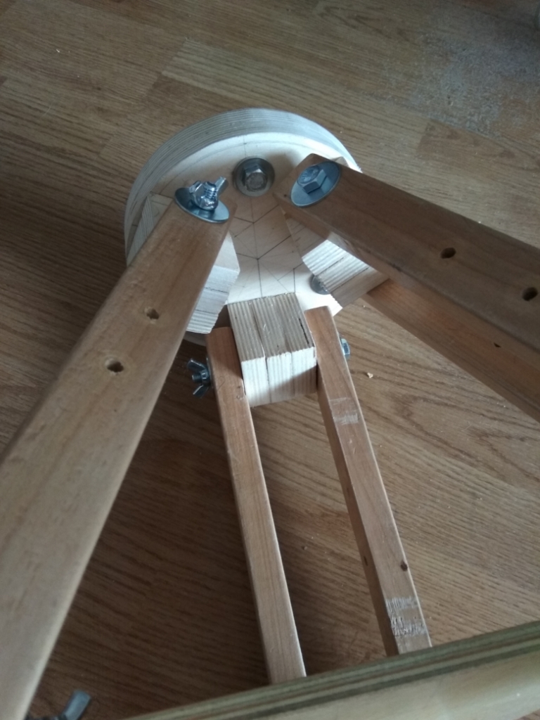

MesajTrimis: 20 Oct 2018 13:48 Download mesaj
Ziceam ca sunt satul de praf si rumegus. Mda...
N-am avut stare, mai ales ca vremea nu m-a lasat sa ies cu montura noua, sa o probez, asa ca mi-am refacut trepiedul de care vorbeam intr-un post anterior. Inaltimea de la sol la partea de sus a hub-ului,cu picioarele desfacute, asa cum se vede in poza: 55 cm.
Mai am de pus cate o placuta de lemn orizontala aproape de sol, intre cele 2 parti care compun un picior.
Triunghiul din placaj il aveam facut dinainte, pentru altceva si mi-a ajuns la limita. Trebuie refacut, cand voi avea niste placaj de 4 mm., sa lipesc 2 foi.
In dupa-amiaza asta o sa mai fac o repriza de slefuit filete. Pana la urma trebuie sa mearga asa cum vreau eu!

In aceasta seara mi-am testat montura (Dobson).
A mers asa cum ma asteptam, bine-foarte bine.
Mai trebuie mici tatonari. O modificare am adus-o pe teren, desi...am ramas doar cu jumatate din pasla: am mutat cele 4 pasle de la alitudine mai aproape de centru si s-a vazut diferenta destul de mare.
Maine as muta placutele de teflon de la azimut un pic mai spre centru. Merge lin, dar parca un pic prea greoi.
Si mai am o chestiune asupra careia nu m-am lamurit.
De la sol spre cer am asa: o piulita-fluture, saiba, placa de sol, piulita T (prinsa, deci, in partea de sus a placii de sol), placute de teflon, disc de pickup, baza rocker-box-ului. Ca la stellafane.org.
Cand misc montura in sensul de desfiletare, e ok, dar cand misc montura in sensul in care s-ar infileta surubul, incepe sa mearga un pic mai greoi, ca si cum surubul s-ar infileta putin. M-am uitat si surubul nu se roteste cand misc montura.

Într-adevăr, șurubul se poate strânge și destrânge dacă nu pui și o contrapiuliță. Eu am introdus șurubul de deasupra, am o șaibă lată apoi vine rockerul, este din MDF melaminat lucios, pastilele de teflon sunt prinse pe placa de bază din PAL, apoi am iar șaibă lată, piuliță+contrapiuliță. Ansamblul are joc cam 2 mm. Stă prin greutatea lui în contact cu pastilele de teflon. Știu ce zici cu căratul la et.4 și chiar 5 unde stau acum. Și al meu are tot cam atât, în jur de 7Kg fiecare, tub și montură. Dar la tub am prins o curea, îl iau în spate ca pe o pușcă cu tubul vertical, într-o mână țin montura și în cealaltă geanta cu oculare. Pot merge așa vreo 100m cred. Smile

MesajTrimis: 23 Oct 2018 08:31 Download mesaj
Multumesc.
Atunci o sa folosesc si eu contrapiulita.
De fapt, pun intai o piulita hexagonala, iar cu rol de.contrapiulita foi folosi piulita-fluture pe care o am acum.
Ma gandeam ca atunci cand am dat gaurile pentru surub, poate nu am tinut masina de gaurit chiar perpendiculara. Eu m-am straduit sa fac treaba cat mai buna, dar intotdeauna am avut o problema cu gaurile date din mana (gauri cu bormasina...).

El are deja contapiulita inglobata in placa de baza sub forma piulitei cu gheare.
dreamer54
Pe cine va asigura cointrapiulita !? Shocked
Nu-i cine stie ce dar oricum te plangi de greutate, eu sunt convins ca va fi inutila.
Eu mai degraba cred ca nu ai strans ca lumea piulita fluture...
Ai folosit cheie pe capul surubului in timp ce strangeai piulita fluture ?
Orice mecanism trebuie rodat , acel ''r'' vine probabil si de la cuvantul ''rabdare''... Very Happy

Nu, am strans doar la mana, o mana pe capul surubului, cu cealalta invarteam de piulita, am crezut ca e suficient.

MesajTrimis: 24 Oct 2018 21:50 Download mesaj
Sa ai grija cu greutatile...poti ajunge la momentul din care singura alternativa trece prin lama bisturiului sau raza laserului ,mai nou.
Strangerea numai cu mana poate ca ar fi suficienta daca ai avea surub-fluture sau cu rozeta.
La ''Toleascop'' folosesc surub cu cap hexagonal ,deci folosesc cheie lata.
La ''Ratusca cea urata'' am surub cu rozeta , deci strang numai cu mana.
La primul nu am probleme cu lunile.
La al doilea s-a intamplat odata ceea ce ai descris.
De acolo sugestia...
Succes,Mircea
