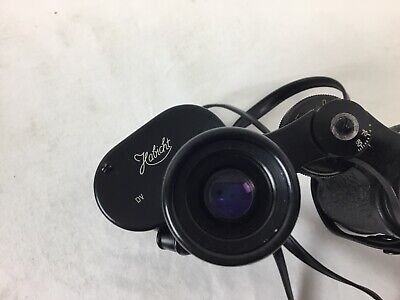

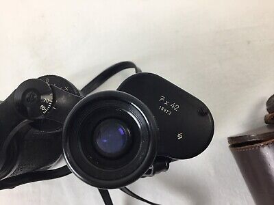

Normal ca are aceste calitati, binoclul e un Swarovski, iar Habicht este doar un model din multele pe care le produce Swarovski.
Am fost de cateva ori in curtea fabricii prin prisma propriului job.
DV inseamna Doppelt Vergütet., dublu tratament de acoperire al lentilelor.
Ceea ce pare a fi un 69 este de fapt prescurtarea numelui proprietarului Swarovski de la acea vreme, D si S suprapuse una peste cealalta, Daniel Swarovski.
Aici este pe scurt istoria modelului :
https://www.fernglasmuseum.at/museum/swaro...mal30.html
Pe vremea cand a fost dezvoltat pentru prima data, acest model de binoclu a fost produs si pentru armata austriaca, lucru care se intampla si in ziua de azi.
