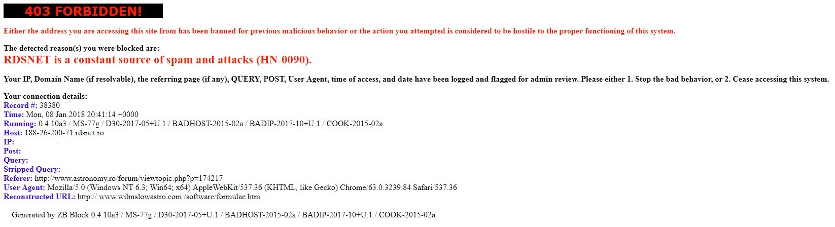

Multumesc de lamuriri.
Uite ce eroare draguta am primit Smile
