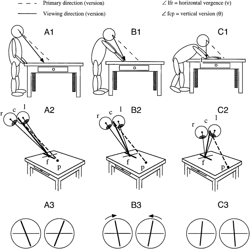

Daca eroarea de inclinare (rotatie) este combinata si cu un pic de eroare laterala, atunci poate sa se manifeste mai mult intr-o parte (doua linii paralele sa apara ca un V, nu ca un X). Dar totusi, efectul ar trebui sa se rastoarne cand intorci binoclul.
Mai este posibil sa fie un reflex al ochilor (de convergenta) cand privesti in jos, de obicei nu vezi prea departe decat daca-ti ridici privirea. Mecanismul de vergenta este foarte complex, sunt cel putin 3 reflexe involuntare si nici nu este chiar simetric, fiind dictat de ochiul dominant. Parerea mea e ca nu ne putem baza prea mult pe astfel de teste subiective, mai ales cand se creeaza o stare de confuzie (la asa ma refeream cand am pomenit de confuzie) sau cand se face o fixatie voluntara, dar in loc gresit. Unde mai pui ca ochii se pot si rasuci ...
https://en.wikipedia.org/wiki/Eye_movement
