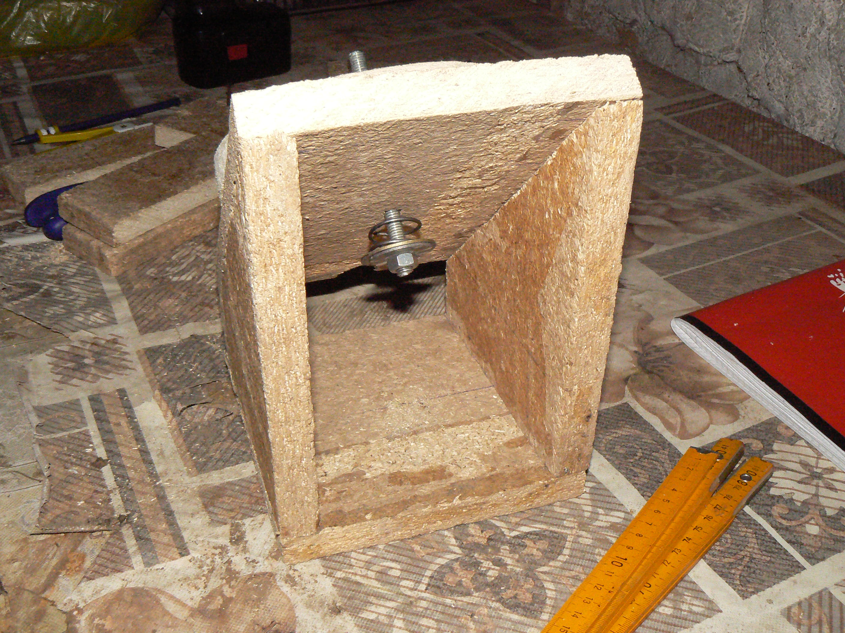

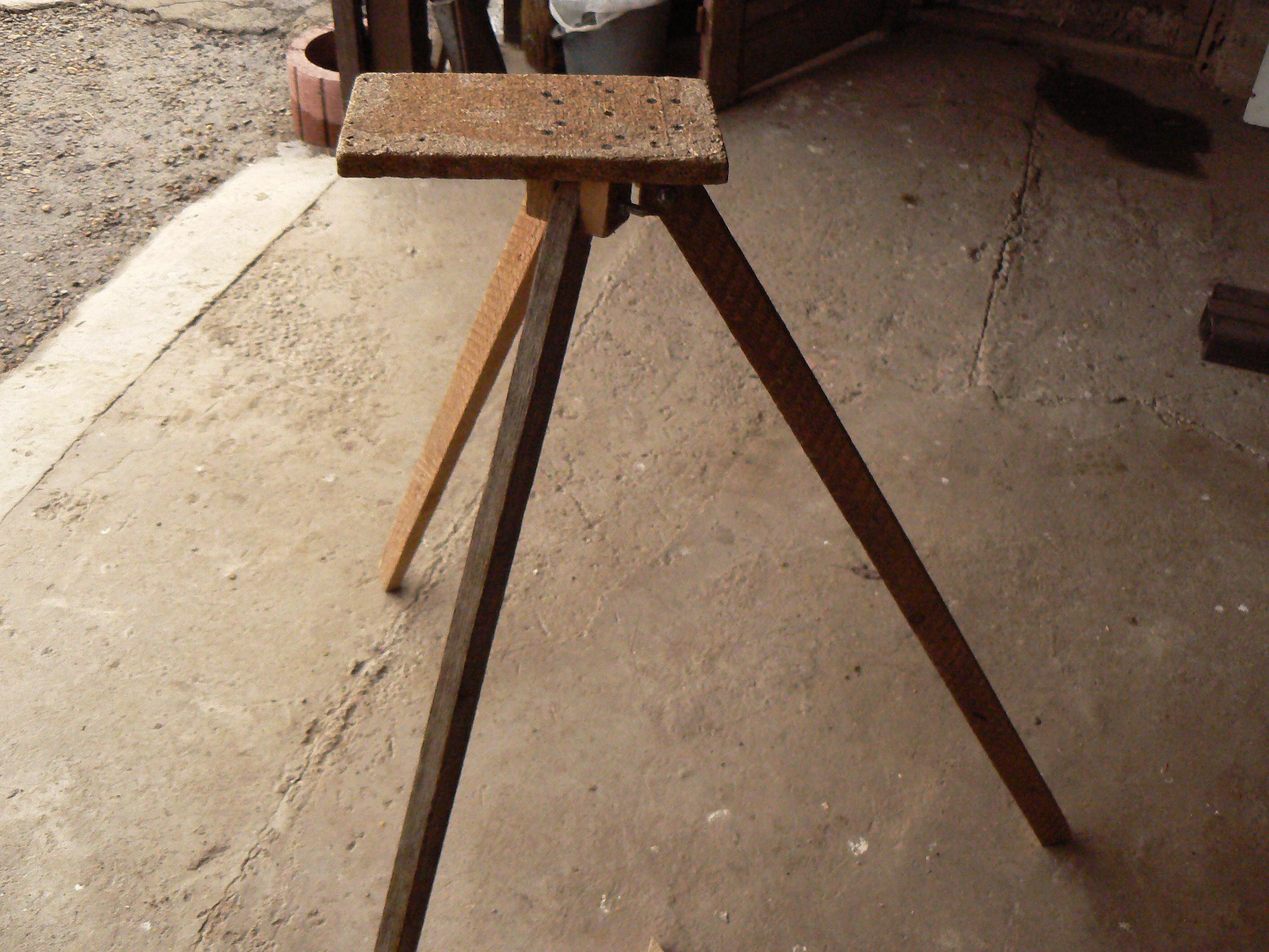

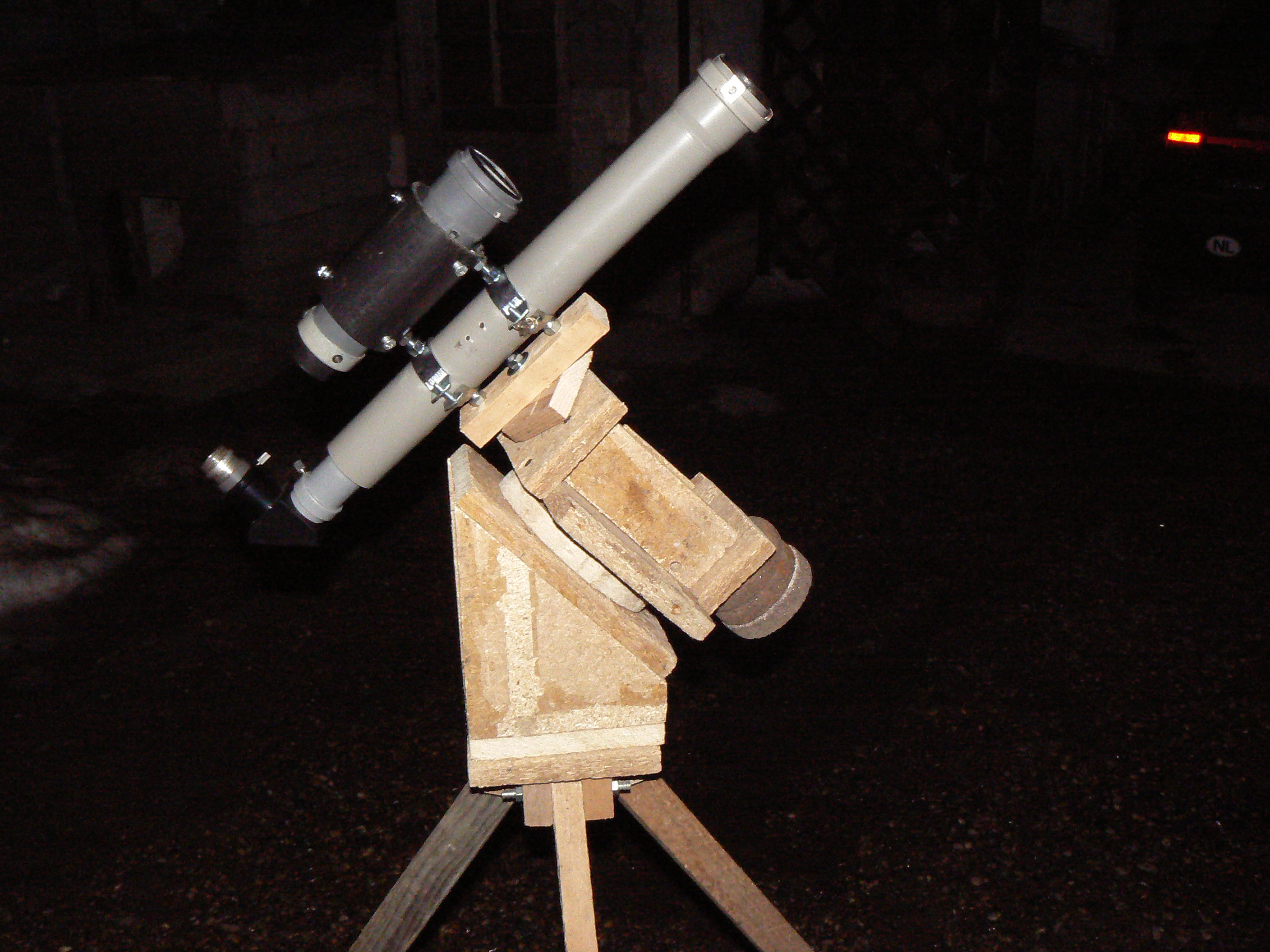

Salut tuturor.
Zilele acestea,m-am hotarat sa construiesc un alt trepied din lemn,pentru lunetele care le am,fiindca trepiedul de aluminiu al refractorului Bresser de 60 mm/f 815 mm,nu este prea bun,din cauza vibratiilor,care apar la cea mai mica atingere si care persista secunde in sir ,4-5 secunde,ceea ce nu este prea normal,mai ales la puteri de marire de peste 60 x.

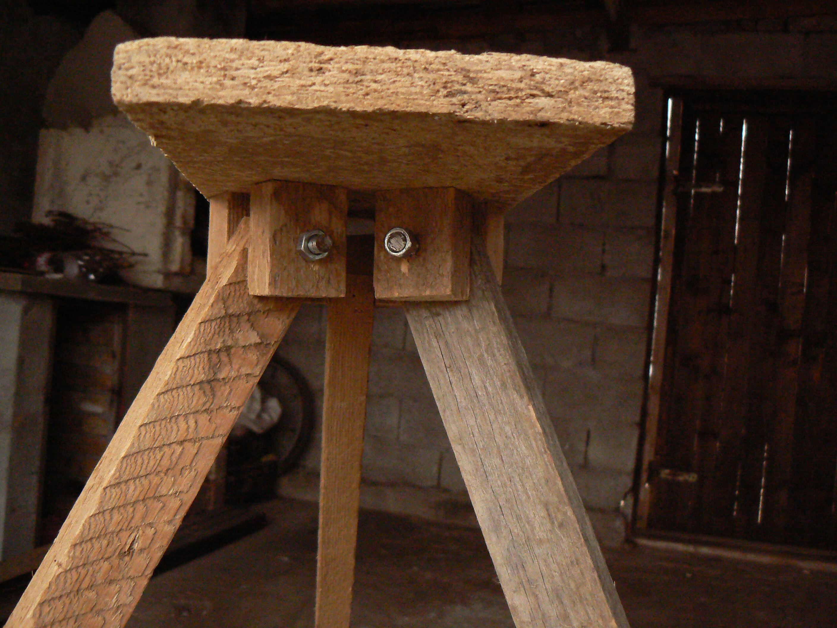

Am construit mai intai, trepiedul, picioarele le-am facut din cherestea recuperata,de prin curte,iar platforma de fixare a monturii a facut-o din PAL.
Vazand cat de rigid este, in ciuda simplitatii sale, si mai ales ca vibratiile sunt cu mult mai mici si sunt atenuate rapid, m-am gandit sa construiesc si o montura ecuatoriala, care sa fie apta macar la observatii vizuale.
Mai jos,prezint cateva poze cu montura ,trepiedul si cateva din etapele de constructie ale monturii.
Montura am construit-o din PAL,piesele monturii le-am prins cu holtzsuruburi.
Designul monturii are ca sursa de inspiratie,montura ecuatoriala prezentata in cartea "Build your own telescope" a lui Richard Berry ,incepand de la pagina 91 a cartii,diferenta fiind ca acesta montura este fixata pe un trepied,nu pe un pilon de lemn.

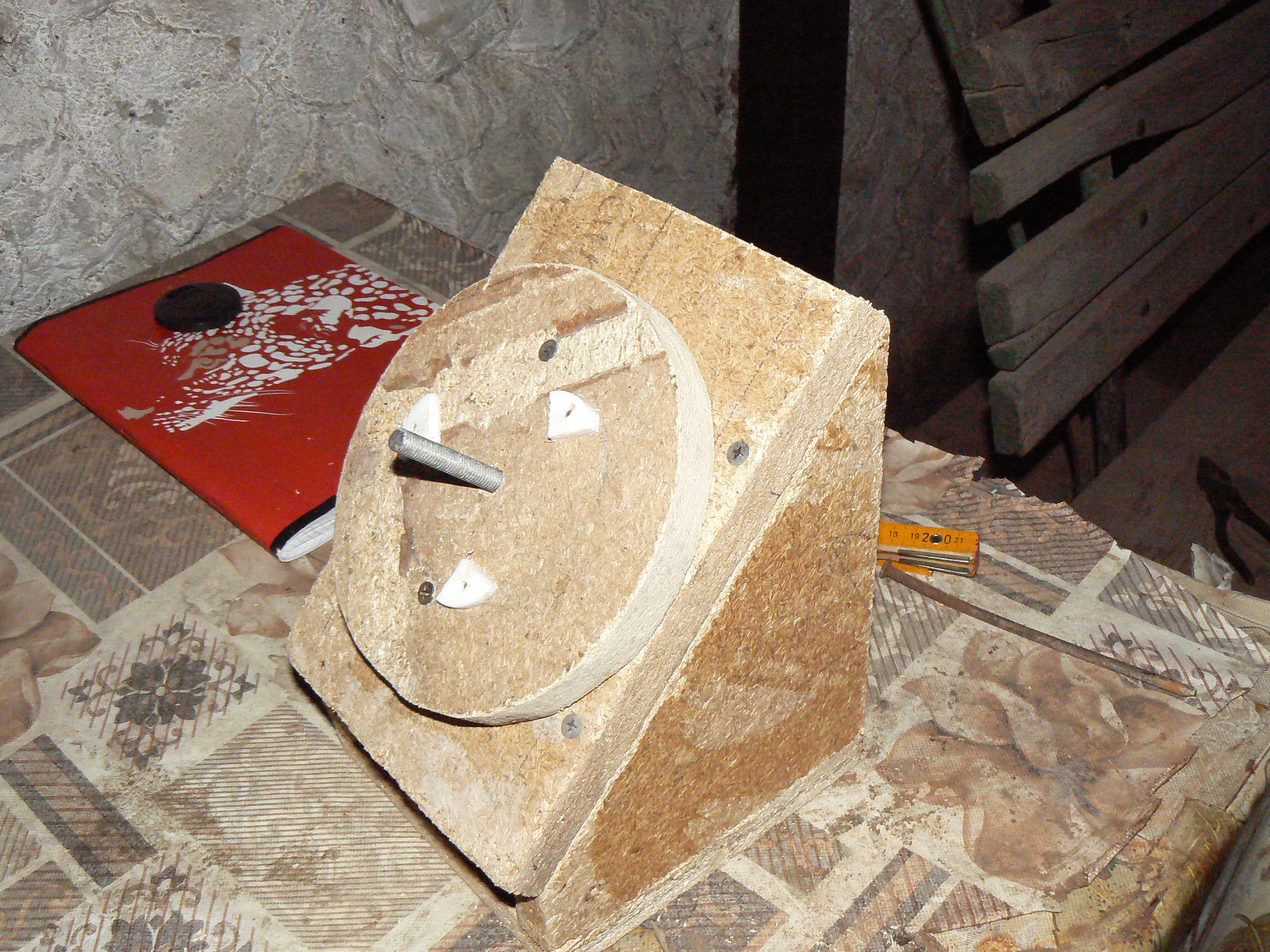

Pentru o miscare cat mai lina pe axa orara,am folosit un CD si trei bucati de teflon,pe care le-am montat pe fata inclinata la 45 grade a suportului (discului) fix al monturii,apoi am pus CD-ul deasupra lor si peste el am montat partea mobila a monturii,cea pe care vine montata si axa de declinatie.
Axa de declinatie este facuta dintr-o bara filetata M8.
Pe axa de declinatie,intre piesa pe care vine montat instrumentul optic si partea mobila pe axa orara a monturii,am pus doar o saiba mai mare,cu diametrul exterior de 50 mm,caci pe axa de declinatie nu este asa mare nevoie de miscare lina,ca pe axa orara.
Partea mobila am prins-o de partea fixa a monturii cu un surub M8,ce are la capatul inferior,un arc tare,strans intre o saiba mare si fata inferioara a placii dreptunghiulare inclinate la 45 grade,de pe partea fixa a monturii,pe care este montat si discul din PAL peste care vine montata partea mobila.
Montura inca nu este finalizata,va trebui finisata si vopsita,la fel si trepiedul ,trebuie inlocuit axul de declinatie cu unul mai lung si mai gros,deasemenea si contragreutatile (cele din imagini) o sa le inlocuiesc cu altele mai mari ,caci am observat ca nu sunt suficiente,tot cade luneta in jos din cauza asta.
Pentru miscare fina pe axa orara,prin placa inferioara a partii mobile a monturii o sa montez un mic ax cu tambur intr-un capat,care o sa fie in contact cu marginea discului de pe partea fixa a monturii si care,ruland pe marginea discului,pune in miscare partea mobila a monturii si realizeaza si demultiplicarea miscarii,iar in celalalt capat o sa aiba un buton mai mare care sa poata fi rotit usor cu mana.Aceasta metoda ,deasemenea,este inspirata tot de la montura prezentata in cartea lui Richard Berry.
In rest ,montura se prezinta foarte bine, cu tot cu luneta si contragreutati,abia daca apar vibratii,miscarea pe axa orara este lina ,fara probleme,la fel si miscarea pe axa de declinatie este cat de cat lina.
Trepiedul din lemn.

Piesele monturii ecuatoriale

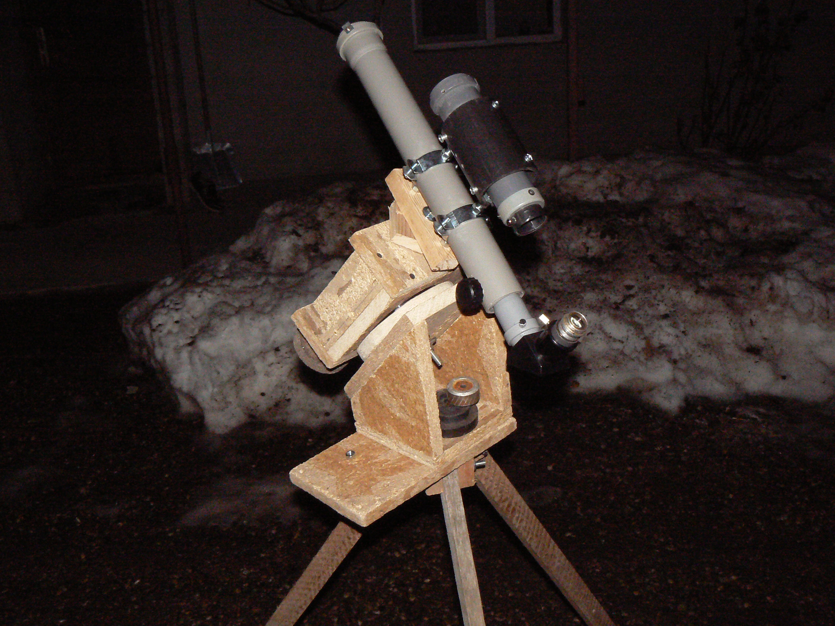

Montura ecuatoriala ansamblata pe trepied ,cu
luneta de 45 mm/f=550mm montata pe aceasta.

Felicitari din toata inima !
Lunetele tale vor putea functiona mult mai bine pe aceasta montura mult mai stabila decat cea comerciala din aluminiu.
Desigur, comentariile colegilor despre PAL sunt corecte dar montura ta este mobila.
Va sta tot timpul protejata de ploaie si ninsoare si va fi expusa doar in timpul observatiilor.
Asadar protejarea cu lac sau cu vopsea va fi suficienta .
Gasesti ieftin lac colorat , cu bait integrat , pentru o protectie si frumoasa si eficienta.
Slefuirea si inchiderea asperitatilor lemnului ajuta la combaterea degradarii.
Spiderul sugerat de Erwin este si el bun.
Poate fi complicat de construit ...daca te lasi dus de inspiratie.
Dar leaga intre ele picioarele cu un lantisor si deja va fi si mai bine.

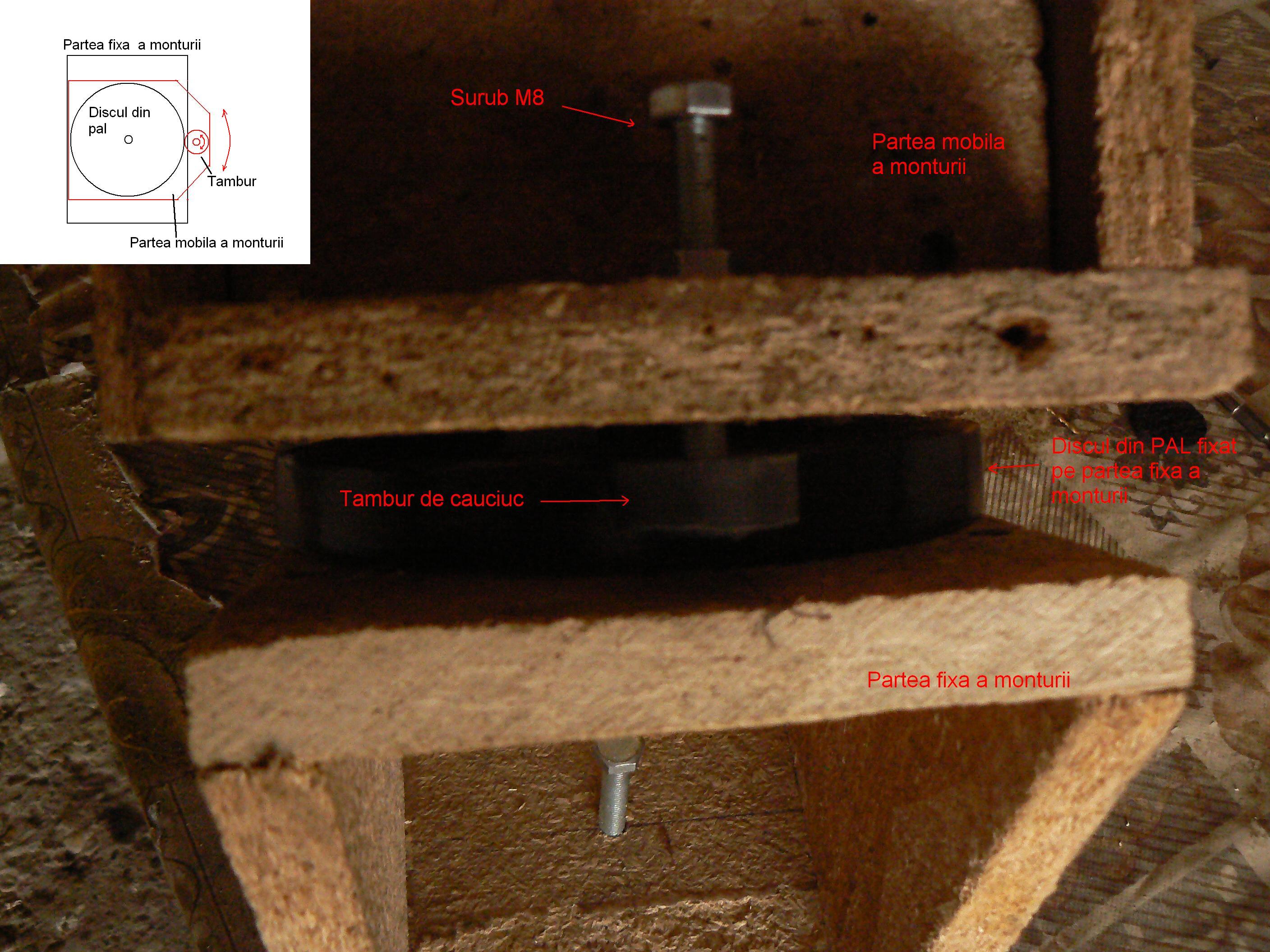

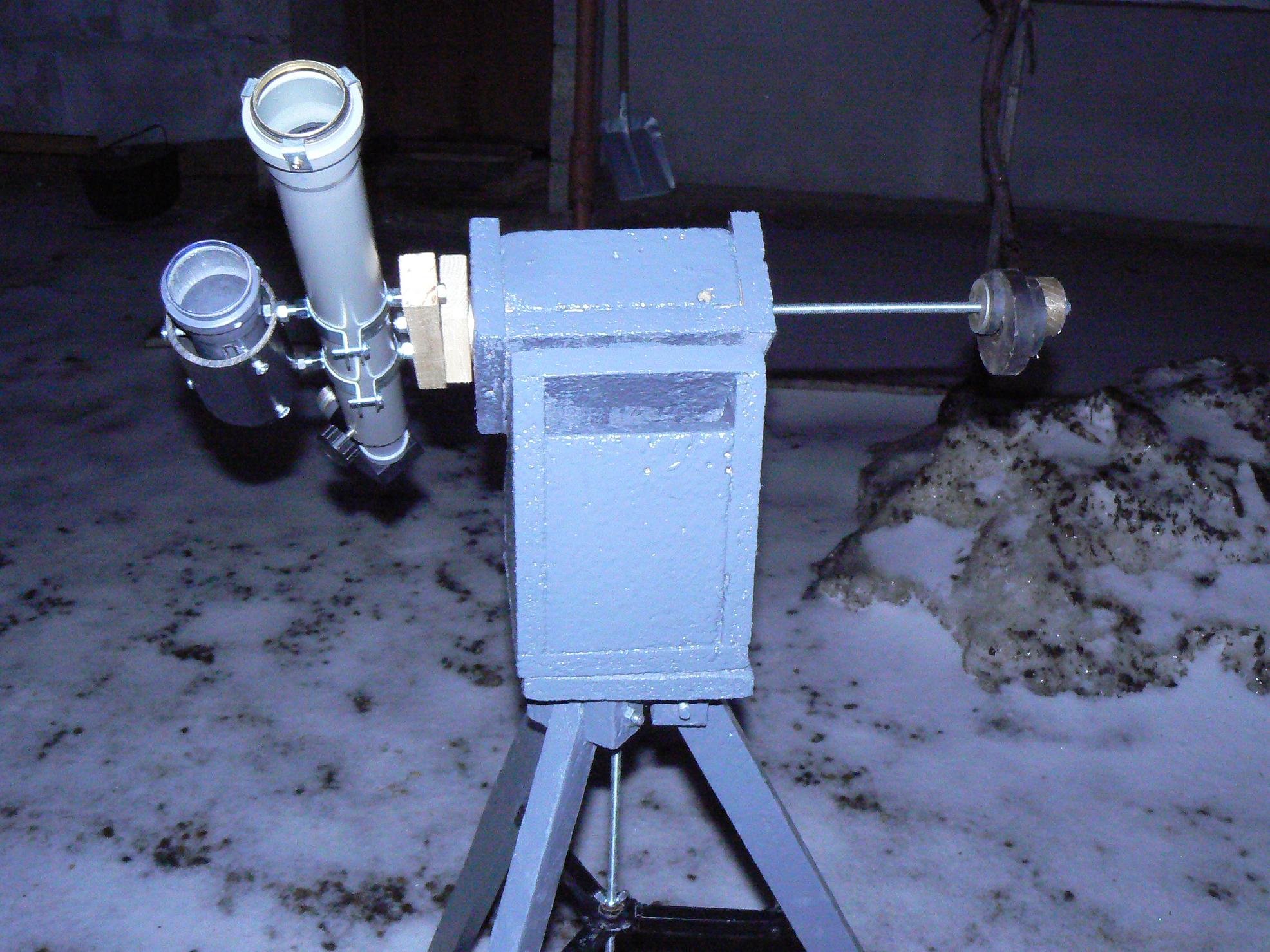

Azi am finalizat montura ecuatoriala si trepiedul. Am finisat picioarele trepiedului,de asemenea si montura,am aplicat doua straturi de vopsea gri,apoi am lasat trei zile la uscat, iar azi am ansamblat totul,inclusiv spiderul, care l-am luat de la celalalt trepied, de aluminiu.
Prin centrul spiderului, am trecut o bara filetata pentru rigidizare si care, in partea de sus este fixata in locul surubului central, care inainte, fixa montura de trepied.Se poate observa si in ultima imagine.
Am rezolvat ,temporar si cu contragreutatile ,am pus un ax mai lung (bara filetata) pe declinatie in capatul caruia am fixat niste magneti,care sunt destul de grei si potriviti pentru a echilibra luneta fixata pe montura.
Pentru miscare mai fina pe axa orara,am recurs la o metoda destul de simpla; am dat o gaura in placa de baza a partii mobile a monturii ,prin care am trecut un surub scurt la capatul inferior caruia ,am insurubat un fel de tambur de cauciuc ce are inserat in el,o parte metalica cu gaura filetata M8.
Tamburul respectiv vine apoi in contact cu marginea discului fix,de pal de pe partea fixa a monturii (pana ecuatoriala) si actionand cu degetul tamburul,exact ca pe rotita de reglaj posturi a unui aparat de radio,acesta ruleaza pe marginea discului si pune in miscare partea mobila a monturii. Detalii se pot vedea in primele doua imagini.
Metoda de actionare fina a monturii ecuatoriale pe axa orara (1)

Montura ecuatoriala finalizata.
 Marime fisier:  375.15 kb
 Vizualizat:  de 9951 ori
 Marime fisier:  384.48 kb
 Marime fisier:  361.43 kb
 Marime fisier:  402.92 kb
