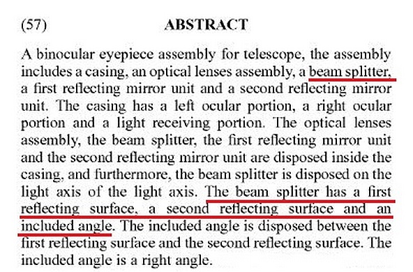

Sa lamurim un pic lucrurile, documentul nu este brevet/patent, ci doar ce au aplicat pentru (AKA "patent pending"), pe romaneste cred ca-i zice "cerere de brevet". Pana la faza finala mai este mult, asta daca va fi acceptat vreodata. Eu l-am pus asa cum l-am gasit, cat de cat lamureste cam ce vrea sa fie acolo, chiar daca exprimarea este deficitara.
Diagramele arata in regula, dar textul pare a fi redactat de o secretara studenta la arte plastice angajata temporar la departamentul de marketing, sau in orice caz nu de cel care a conceput sistemul optic. De ex. la aliniatul [0005] incepe sa bata campii cum ca intr-un binoviewer clasic (Fig. 1), imaginea se formeaza o jumatate la un ochi, cealalta jumatate la celalalt ochi si trebuie sa privesti cu amandoi ochii ca sa vezi imaginea intreaga ... Rolling Eyes
Cat despre "prismoglinda", este evident ca doar forma este de prisma, functia optica este de oglinda cu doua fete perpendiculare. Cred ca termenul de "oglinda prismatica" sau scurt "oglinda" s-ar potrivi mai bine, in mod similar cu "oglinda plana", "oglinda parabolica". Simplu "prisma" nu se potriveste, la fel cum nu se potriveste sa zici la o oglinda parabolica clasica ca-i "lentila" (plan-concava asferica si metalizata), desi ca forma seamana.

... documentul nu este brevet/patent, ci doar ... "cerere de brevet"
Aha, asa mai venim de acasa Smile Redactarea documentului incepe cu o fraza relativ decenta (pe care am sa o reproduc mai jos) apoi continua cu iuresul de idei incalcite pe care l-ai caracterizat foarte bine in randurile de mai sus. Examinatorul de brevet va avea o munca grea de facut ...
Important de retinut ca pe langa avantajele prezentate, vizorul in cauza are si cel putin doua dezavantaje majore:
- produse de difractie deranjante in cazul obiectelor luminoase date de pupilele de iesire in forma de semiluna
- inconfort accentuat dat de problemele de aliniere optica la magnificatii mari.
In concluzie, ideea acestui vizor o consider un experiment si costisitor si traumatizant facut pe buzunarele si ochii cumparatorilor.
