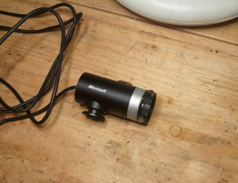

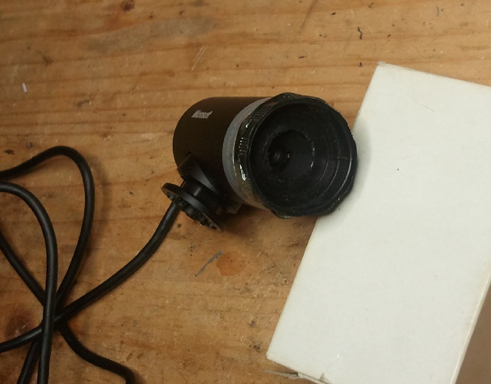

E vorba de un webcam MS Cinema montat afocal pe finderul telescopului . Are posibilitatea de focalizare manuala , suficienta sensibilitate pt a fi folosita fara modificari pe stelele stralucitoare indicate de controller . E pusa pe capacelul original al finder-ului asa ca acesta ramane perfect utilizabil cu ochiul liber . In utilizare este fenomenala din punct de vedere al confortului , in loc sa ma contorsionez pe langa telescop incercand sa pun cat mai precis steaua in centru acum stau relaxat pe scaun si privesc la ecranul laptop-ului .
Ideea initiala a venit de la nevoia de a alinia telescopul de la distanta , mi-am facut prelungitor pt hand controller ca sa-l tin in camera de comanda de la observator dar cu ochiul pe finder si controller-ul in camera era cam greu de facut alinierea Smile .

MesajTrimis: 19 Oct 2017 19:06 Download mesaj
Efectiv cum aliniezi montura?

MesajTrimis: 19 Oct 2017 20:18 Download mesaj
3 star align ?! Confused
= trei sesiuni de taras pe sub telescop cu ochiul pr finder cu maaaare grija sa nu-i dai branci ca sa ai de ce sa incepi de la capat .

MesajTrimis: 12 Mai 2018 23:30 Download mesaj
De ce nu ducem chestia asta mai departe, cu imaginea captata de web cam trecuta prin astrometry.net sau ceva similar si cu un overlay care iti arata fix unde e nordul si unde e Polaris?
